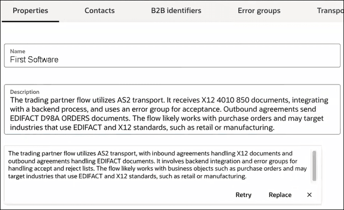

  3. 「生成」をクリックします。
    「説明」フィールドは空にすることも、説明をすでに含めることもできます。
    • 「説明」フィールドが空の場合、生成された説明がフィールドに追加されます。
    • 「説明」フィールドにすでに説明が含まれている場合は、更新された説明がポップアップとして表示されます。 この例では、説明がすでに存在します。
    「プロパティ」タブには、「名前」および「説明」のフィールドが表示されます。 取引先摘要が表示されます。 「再試行」ボタンおよび「置換」ボタンが摘要の下部に表示されます。
