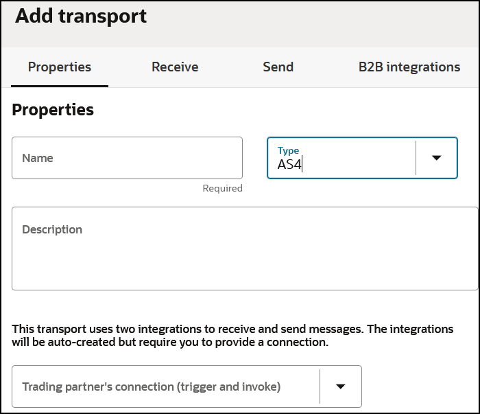

統合を作成するためのトランスポートの定義
  1. 「トランスポート」セクションで、「追加」 インストール・アイコンをクリックして、この取引パートナとの間でメッセージの送受信方法を定義します。 構成パネルが開きます:
    「トランスポートの追加」ページには、「プロパティ」、「受信」、「送信」およびB2B統合のタブが表示されます。 次に、名前、タイプおよび説明フィールドを示します。 取消および追加ボタンは右下にあります。
  2. 次の詳細を定義します。
    セクション 説明
    「プロパティ」セクション
    • 名前
    トランスポートの名前を入力します。 この名前は表示専用です。
    • タイプ
    ドロップダウンからAS4を選択します。 これは、取引先とのメッセージの交換に使用する通信プロトコルを表します。
    AS4の選択に基づいて、AS4トランスポートの適切な構成設定が表示されます。
    • 説明
    トランスポートのオプションの説明を入力します。 説明は表示専用です。
    • 取引パートナの接続(トリガーと呼出し)
    取引パートナへの接続用に構成された既存のAS4アダプタ接続を選択します。 プロジェクトの外部にいる場合は、「追加」 インストール・アイコンをクリックして、「接続」ページで新しいAS4アダプタ接続を作成できます。 「トリガーと起動」接続である必要があります。 「起動のみ」接続はトランスポートには使用できません。
    「Oracle Integration 3でのAS4アダプタの使用」「接続の作成」を参照してください。
    別の接続を選択する場合は、このトランスポートがデプロイされていないときに選択できます。 トランスポートをデプロイすると、接続の選択は変更できません。
    接続内の構成プロパティをいつでも変更できます。 ただし、このトランスポートのデプロイ後に接続設定を変更した場合、変更を有効にするには、トランスポートをアンデプロイしてから再デプロイする必要があります。
