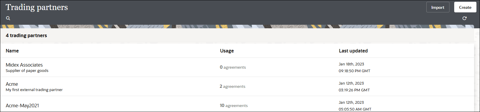

    1. ナビゲーション・ペインで、B2B「取引先」の順にクリックします。
      取引先ページが表示されます。
      trading_partners3.pngの説明は以下のとおりです
      図trading_partners3.pngの説明
    2. アグリーメントを作成する取引先をクリックします。
