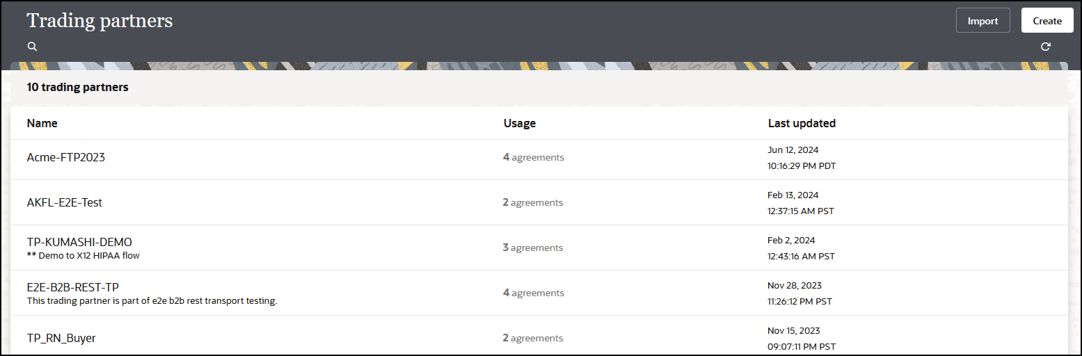

    1. ナビゲーション・ペインで、B2B「取引先」の順にクリックします。
      取引先ページが表示されます。 「使用方法」列には、取引パートナに関連付けられているアグリーメントの数が表示されます。 エントリをクリックすると、その取引パートナのインバウンドおよびアウトバウンドのアグリーメント数が表示されます。
      「取引先」ページには、「名前」、「使用状況」および「最終更新」の列が表示されます。 「インポート」および「作成」ボタンが右上隅に表示されます。

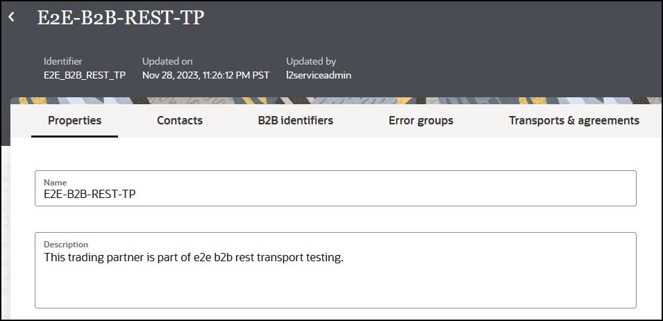

プロパティの表示
  1. 「プロパティ」をクリックして、新しい取引パートナの作成時に入力した情報と同じ情報を表示します。 取引先の名前と識別子は、すべての取引先で一意である必要があります。
    「プロパティ」、「連絡先」、「B2B識別子」および「トランスポートおよび契約」タブが上部に表示されます。 下には名前フィールドと説明フィールドがあります。 右上には保存ボタンがあります。
  2. 必要に応じて、取引先の名前を変更します。
    取引先名はいつでも変更できます。 アクティブに使用される取引先の名前を変更するための有効なシナリオがあります。 現実世界では、会社は名前の変更、合併および買収、事業単位の販売などを行います。 ここで新しい名前を反映する必要があります。

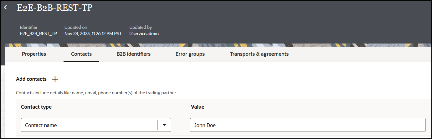

コンタクトの選択
取引先への連絡方法(名前、Eメール、電話番号、ショート・メッセージ・サービス(SMS)番号など)を追加できます。 「連絡先タイプ」フィールドと「値」フィールドは、どちらもフリー・テキスト・フィールドです。 これにより、カスタム・テキストを入力できます。 必要に応じて、この情報を使用して、オフラインで個人に連絡します。 現在、「連絡先」フィールドは参照専用であり、B2B for Oracle Integrationでは使用されません。
  1. 「連絡先」をクリックします。
  2. 「連絡先タイプ」リストから、取引先への連絡メソッド(名前、Eメール、電話番号、SMS番号など)を選択します。 この情報を使用して、B2B for Oracle Integration内からではなく、必要に応じて個人にオフラインで連絡します。
  3. 対応する値を追加し、「保存」をクリックします。
    「プロパティ」、「連絡先」、「B2B識別子」および「トランスポートおよび契約」タブが上部に表示されます。 次に、担当者の追加アイコン、担当者タイプ・リストおよび値フィールドを示します。 右上には保存ボタンがあります。

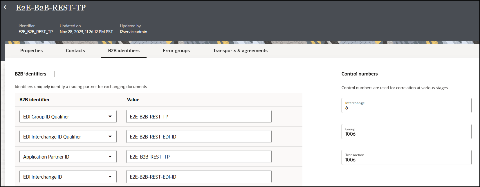

  1. 「B2B識別子」をクリックして、取引先を一意に識別する識別子を定義します。 この情報は、ホストに定義したものに似ています。 「ホスト・プロファイルの定義」を参照してください。
  2. 識別子名を選択し、値を指定します。 複数の名前と値のペアを指定できます。 識別子が定義されていない場合は、「追加」 インストール・アイコンをクリックして新しい識別子を追加し、識別子タイプを選択して値を入力します。
  3. 「コントロール番号」セクションで、「交換」「グループ」および「トランザクション」フィールドに初期制御番号を入力します。 これらの番号は、外部取引パートナごとにISAセグメントおよびGSセグメント内で自動的に増分されます。 この機能は、アウトバウンドX12、X12 HIPAA、RosettaNetおよびEDIFACTドキュメントにのみ適用されます。
    たとえば、開発環境で取引先Aに使用された最後の管理番号が100004であるとします。 テスト環境に移行する場合は、取引先Aの初期管理番号を200001に増やします。 これにより、制御番号が重複する可能性がなくなり、EDIメッセージが送信される環境を識別できます。
    「プロパティ」、「連絡先」、「B2B識別子」(選択されている)および「トランスポートとアグリーメント」タブが上部に表示されます。 下にはB2B識別子のタイトルとプラス(追加)アイコンがあり、B2B識別子と値の列を含む表があります。 右側にはコントロール番号セクションがあり、交換、グループおよびトランザクションのフィールドがあります。
