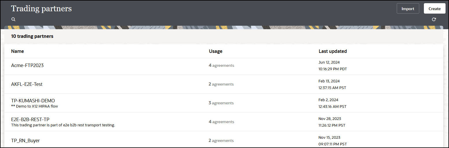

取引パートナ
取引先は、企業が対話して、オーダーや請求書などのビジネス文書を電子フォームで送受信する外部ビジネス・エンティティです。
  1. プロジェクトの取引先を表示するには:
    1. ナビゲーション・ペインで、「プロジェクト」をクリックします。
    2. 取引先を表示するプロジェクトをクリックします。
    3. B2B B2Bアイコンをクリックします。
    4. 「取引先」セクションに移動します。
  2. スタンドアロン環境で取引パートナを表示するには:
    1. ナビゲーション・ペインで、B2B「取引先」の順にクリックします。
  3. コンテンツの表示
    ページにアクセスして、すべての外部取引先を登録し、この事業所にかわって情報を入力できます。 取引先は、Oracle Integrationインスタンスのこれらのページにアクセスできません。 したがって、B2Bシステム管理者として、外部取引先から情報をオフラインで収集し、これらのページに情報を入力します。
    Oracle IntegrationのB2Bと同様に、外部取引パートナには独自のB2Bアプリケーションがあります。 取引パートナは、会社に関する情報をオフラインで収集し、直接アクセスできないB2Bアプリケーションに入力します。
    設定が完了し、両端でテストされると、2つのパーティ(会社と外部取引先)が文書を送受信する準備が整います。
    「取引パートナ」ページには、名前、使用状況および最終更新の列を含む表が表示されます。 インポートおよび作成ボタンは右上隅にあります。

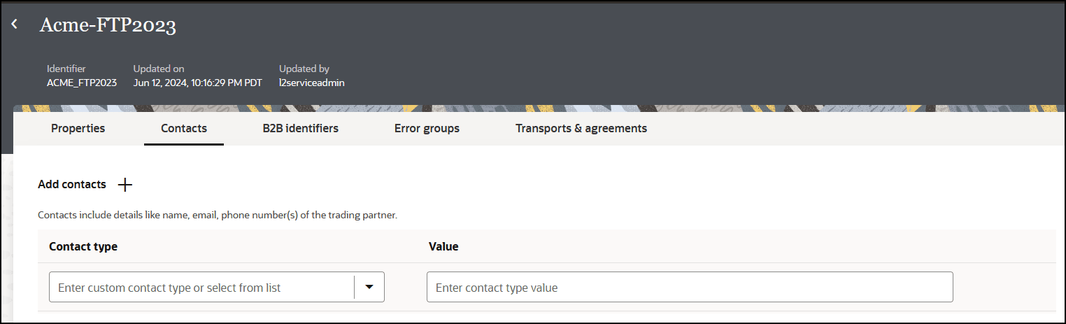

    外部取引先を作成および登録するには、次のタブに情報を入力し、それぞれ後続の項で説明します。
    • プロパティ
    • 連絡先
    • B2B識別子
    • エラー・グループ
    • &契約のトランスポート
    外部取引パートナのページには、「プロパティ」、「担当者」、「B2B識別子」、「エラー・グループ」および「トランスポートおよびアグリーメント」のタブがあります。 「連絡先の追加」タブには、連絡先および連絡先タイプと値の情報を追加するための「+」記号が含まれています。
「取引パートナの作成」を参照してください。

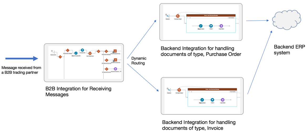

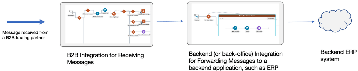

インバウンド・メッセージ
外部取引先から受信したB2Bメッセージは、インバウンド・メッセージと呼ばれます。 次の図は、2つの統合によるインバウンド・メッセージの処理方法を示しています。
B2B取引先から受信したメッセージという名前のインバウンド矢印は、受信メッセージのB2B統合という名前の統合に接続します。 この統合は、バックエンド(またはバック・オフィス)統合という名前の統合に接続して、メッセージをバックエンド・アプリケーション(ERPなど)に転送します。 この統合は、アウトバウンド側でバックエンドERPシステムという名前のクラウド・システムに接続します。
2つの統合パターンでは、メッセージを受信するためのB2B統合によって次のステップが実行されます:
  1. 取引先からメッセージを受信し、次のような様々な妥当性チェックを実行します:
    • メッセージは既知(登録済の)取引パートナから受信されていますか。 認証資格証明、SSL証明書、HTTPヘッダーなどに基づいてこれを確認します。
    • メッセージは署名されているか、暗号化されていますか? その場合は、シグネチャを検証してメッセージを復号化します。 このステップはパッケージングと呼ばれ、パッケージングからオブジェクトを削除する場合と同様です。
  2. 取引先から依頼された場合、取引先にトランスポート・レベル確認通知を返送します。
  3. ペイロードのタイプを検出します。 翻訳が必要なペイロード(EDIメッセージなど)の場合は、メッセージを解析して変換します。
  4. トランスレータ・レベルの確認を送信します(構成されている場合)。
  5. バックエンド統合は、メッセージをバックエンド・アプリケーション(ERPなど)が直接消費できる形式(XML、JSON、CSVなど)に変換し、そのメッセージをバックエンド・システムに転送して処理を続行します。

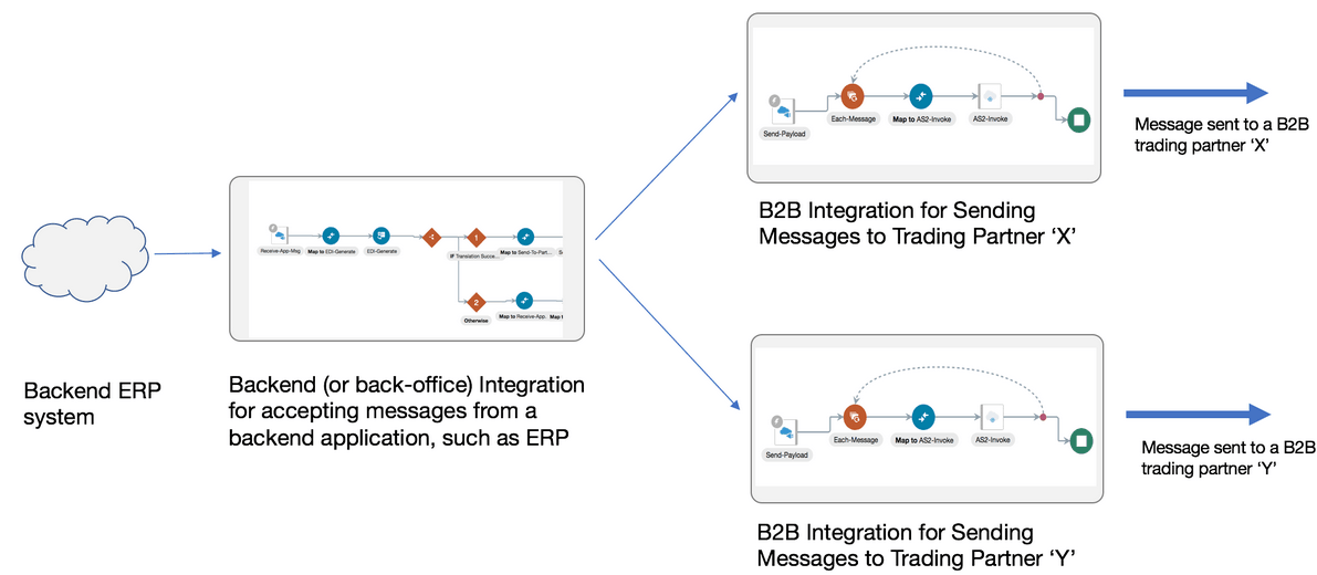

アウトバウンド・メッセージ
外部取引先に送信されたB2Bメッセージは、アウトバウンド・メッセージと呼ばれます。
次の図は、2つの統合によるアウトバウンド・メッセージの処理方法を示しています。
バックエンドERPシステムという名前のインバウンド・クラウド・システムは、バックエンド・アプリケーション(ERPなど)からのメッセージの受入れのためのバックエンド(またはバック・オフィス)統合という統合に接続します。 この統合は、メッセージを送信するためのB2B統合という名前の統合に接続します。 この統合は、アウトバウンド側でB2B取引先に送信されたMessageというアウトバウンド矢印に接続します。

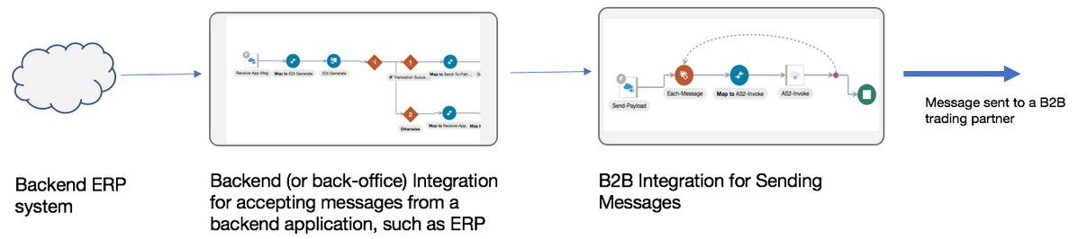

2つの統合パターンでは、バックエンド統合によって次のステップが実行されます:
  1. 外部取引先に送信する必要があるビジネス文書のERPなどのバックエンド・アプリケーションからイベントを受け取ります。
  2. 業界標準のB2B形式(Electronic Data Interchange (EDI)形式など)にメッセージを変換します。
メッセージを送信するためのB2B統合では、次のステップを実行します:
  1. 必要な構成に従って、ヘッダーの追加、暗号化、署名および圧縮を行います。 このステップはパッケージングと呼ばれ、オブジェクトをエンベロープにラップし、配信準備に似ています。
  2. 外部取引先エンドポイントにメッセージを転送します。
  3. 取引先がトランスポート・レベルの確認で応答すると、それに応じて送信済メッセージのステータスが更新されます。

B2B統合とバックエンド統合は互いにハード・ワイヤリングされません。 かわりに、宣言的に追加するルーティング・ルールに従って動的に結合されます。 この項では、インバウンド契約とアウトバウンド契約の概念を使用してルーティング・ルールがどのように機能するかを説明します。
インバウンド
取引パートナの1人が複数のタイプの文書を送信しているとします: オーダーと請求書。 この取引先の場合、1つのB2B統合がメッセージを受信し、両方のタイプの文書を受け取ります。 ルーティング・ルールを定義するには、この取引先に2つのインバウンド契約を追加します。 インバウンド契約を追加する場合は、1つのB2Bドキュメントと1つのバックエンド統合を選択する必要があります。
次の2つのインバウンド契約を追加します:
  • オーダー・タイプ文書の選択およびXと呼ばれるバックエンド統合のためのインバウンド契約1。
  • 請求書タイプ文書およびYと呼ばれるバックエンド統合を選択するためのインバウンド契約2です。
これらの2つの契約は、システムに対する次の意図を表しています:
  • この取引先からオーダー・タイプ文書を受信すると、バックエンド統合Xにルーティングされます。
  • 請求書タイプ文書がこの取引先から受信されると、バックエンド統合Yにルーティングされます。
インバウンド契約はルーティングよりも多いですが、ルーティングはプライマリ概念です。 メッセージを受信するためのB2B統合は、実行時にルーティング・ルールを優先し、次に示すように、識別されたドキュメント・タイプに応じてバックエンド統合XまたはYを動的に起動します。
B2B取引先から受信したメッセージというラベルの付いたインバウンド矢印は、受信メッセージのB2B統合に接続されます。受信メッセージは、タイプ請求書の文書を処理するために、アウトバウンド側の動的ルーティングを介してバックエンド統合に接続され、タイプが購買オーダーまたはバックエンド統合の文書を処理します。 両方のバックエンド統合は、アウトバウンド側でバックエンドERPシステム・クラウドに接続します。
ノート:
十分な共通性がありメンテナンスが容易であると考えた場合、複数タイプのドキュメントを処理する単一の汎用バックエンド統合を作成できます。 この場合、2つのインバウンド契約で同じバックエンド統合を選択します。
アウトバウンド
2つの取引先があり、これらの取引先のいずれかに購買オーダー文書をルーティングするとします。 この場合、バックエンド統合は、2つの統合間でメッセージを送信するための正しいB2B統合を選択するためのルーティング選択を行う必要があります。
アウトバウンドの場合、バックエンド統合内で、メッセージを配信する取引先を指定する必要があります。 これは、取引先IDまたはアプリケーション・パートナIDを指定することで指定されます。 「アウトバウンド・メッセージ処理」を参照してください。
バックエンドERPシステムがバックエンド(またはバック・オフィス)統合に接続して、バックエンド・アプリケーション(ERPなど)からのメッセージをインバウンドします。 この統合は、取引先"X"にメッセージを送信するためのB2B統合、または取引先"Y"にメッセージを送信するためのB2B統合のいずれかに接続します。 B2B取引パートナ"X"にメッセージを送信するための統合では、アウトバウンド側でB2B取引先"X"に送信されるメッセージに接続します。 取引先"Y"にメッセージを送信するためのB2B統合は、アウトバウンド側でB2B取引先"Y"に送信されたメッセージに接続します。
ルーティング・ルールを定義するには、2つのアウトバウンド契約(取引先ごとに1つ)を追加します。 アウトバウンド契約を追加する場合は、1つのB2B文書と1つのトランスポートを選択する必要があります。 「通信のトランスポート」を参照してください。 特定の取引先に対してメッセージを受信および送信するために、トランスポートがB2B統合にマップされることに注意してください。
次の2つのアウトバウンド契約を追加します:
  • 購買オーダー・タイプ文書を選択するためのアウトバウンド契約1、取引先XのトランスポートX。
  • 取引先Yの購買オーダー・タイプ文書およびトランスポートYを選択するためのアウトバウンド契約2。
これらの2つの契約は、購買オーダー・タイプ文書が取引先Xに送信されると、それをメッセージXを送信するためにB2B統合にルーティングするというシステムのインテントを表しています。 文書が取引先Yに送信されると、メッセージYを送信するためにB2B統合にルーティングします。
アウトバウンド契約はルーティングよりも多く実行されますが、このセクションはルーティングの側面にのみ焦点を当てます。
契約に関するその他の概念が提供されます。 「アグリーメント」を参照してください。

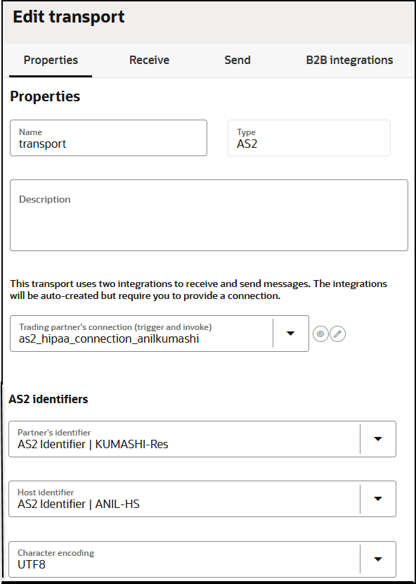

トランスポートが機能するには、次のエンティティが必要です:
  • 外部取引先エンドポイントを指すように作成および構成する接続。 この構成の一部として、ホスト名、ポート、URL、ユーザー名/パスワード資格証明、および取引パートナから提供されるその他の詳細を指定します。
  • 追加の構成(FTPのディレクトリ・パスやAS2の暗号化アルゴリズムなど)。
  • メッセージを受信するための統合と、メッセージを送信するための統合のペアです。 これらの統合は自動的に作成されます。 「B2B処理に使用される統合」を参照してください。
トランスポートを定義するときに、次の構成の詳細を入力します(この例では、AS2)。
  • 「プロパティ」タブ:
    「トランスポートの編集」ページが表示されます。 「プロパティ」(選択されている)、「受信」、「送信」および「B2B」統合タブが表示されます。 この下には、「名前」、「説明」および取引パートナの接続(トリガーと呼出し)フィールドが表示されます。 この下には、パートナの識別子、ホスト識別子および文字エンコーディング・フィールドのフィールドで構成されるAS2識別子セクションがあります。

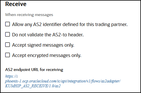

  • 「受信」タブ:
    「受信」セクションには、「この取引パートナに定義されたAS2識別子を許可する」、「AS2からヘッダーを検証しない」、「署名付きメッセージのみを受け入れる」および「暗号化されたメッセージのみを受け入れる」のチェック・ボックスが表示されます。 この下には、受信用のAS2エンドポイントURLのリンクがあります。

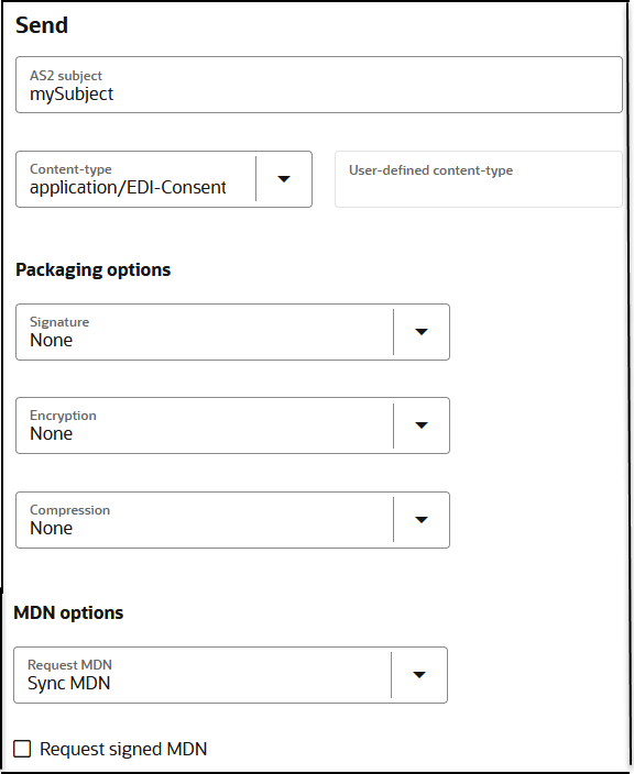

  • 「送信」タブ:
    送信セクションには、AS2サブジェクトおよびコンテンツ・タイプのフィールドが表示されます。 この下には、「パッケージング・オプション」セクションがあり、シグネチャ、暗号化および圧縮のリストがあります。 この下には「MDNオプション」セクションがあり、「リクエストMDN」のフィールドと「リクエスト署名付きMDN」のチェックボックスがあります。

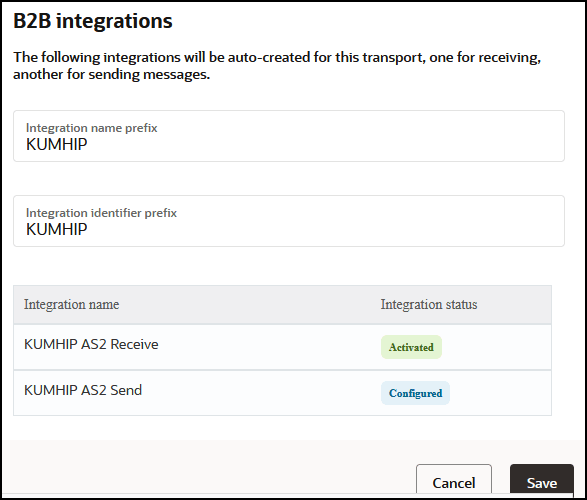

  • 「B2B統合」タブ:
    B2B統合セクションには、統合名プレフィクスおよび統合識別子プレフィクスのフィールドが表示されます。 この下には、統合名および統合状態の列を含む表があります。

  • トランスポートの作成: トランスポートの定義を追加します。 B2B統合のペアが自動的に作成され、このトランスポートに永続的にリンクされます。
  • トランスポートのデプロイ: トランスポートを実行時処理に表示し、B2B統合もアクティブ化します。 このトランスポートは、メッセージを受信および送信できます。

最も単純なAS2通信では、暗号化、署名および圧縮は使用されません。 AS2について学習している場合は、簡単を起動し、後でセキュリティ・レイヤーを追加できます。
電子読取り入金の概念は、正式にメッセージ処理通知(MDN)と呼ばれるAS2にあります。 これは、他のパーティが自分のメッセージをそのまま受信したことを確認するために使用されるトランスポート・レベルの確認です。 B2B for Oracle Integrationは、MDNメッセージ(有効な場合)を生成および消費し、元の送信に関連付けます。 「B2Bメッセージの追跡」ページでは、後で説明するAS2メッセージおよびMDN確認を表示できます。

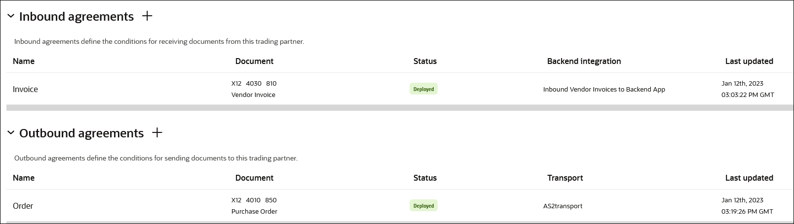

基本契約
特定のタイプのビジネス文書のみをその取引先との間で送受信するインテントで、B2B取引先に対して1つ以上の契約を定義します。 合意は、会社と外部取引相手が特定のビジネス文書交換の条件に正式に同意することを意味します。
契約には次の目的があります:
  • B2Bは、特定の取引先から予想される文書に関する知識に基づいており、同意したドキュメントのいずれかのみを受け入れます。 予期しない文書タイプは、その取引先からの受入中または取引先への送信中に拒否されます。
  • 交換される文書のデータ書式を定義します。 たとえば、EDIドキュメントの場合、構文の検証および解析は、契約で選択したB2Bドキュメントに基づいて実行されます。 会社と外部取引先の両方とも、相互運用性を活かすために使用するデータ形式を事前に決定する必要があります。 パーティの1つは、通常、データ・フォーマット定義を含む実装ガイドを共有し、他のパーティがそれに付随して同等のデータ・フォーマット定義を作成します。
  • メッセージ処理の動作を定義します。 たとえば、データ形式の構文検証は、他の設定の中でも、合意でオンまたはオフにできます。
  • 文書のルーティングのルールを定義します。 たとえば、ドキュメントを受信する場合、インバウンド契約は、ドキュメントのタイプに基づいてドキュメントのルーティング先となるバックエンド統合を定義します。 文書の送信中に、アウトバウンド契約では、特定の文書に連携を送信して取引先に配信するB2Bを定義します。
契約ライフサイクルは、次のアクションで構成されます:
  • 基本契約の作成: 設計時のみの定義を追加します(ただし、デプロイしないかぎり、新しい契約は実行時に強制されません)。
  • 契約のデプロイおよび再デプロイ: 契約を実行時処理に表示し、即時に強制します。
  • 契約のアンデプロイ: 実行時に処理から契約が非表示になり、すぐに開始して無効になります。
  • 契約の削除: 設計時から除去します。
次の例は、取引先に対して定義されたインバウンドおよびアウトバウンドの契約を示しています:
「インバウンド契約」セクションには、インバウンド契約および名前、ドキュメント、ステータス、バックエンド統合および最終更新の列を含む表を作成するためのプラス記号が含まれます。 「アウトバウンド契約」セクションには、アウトバウンド契約および名前、ドキュメント、ステータス、トランスポートおよび最終更新の列を含む表を作成するためのプラス記号が含まれます。
「基本契約の作成」を参照してください。

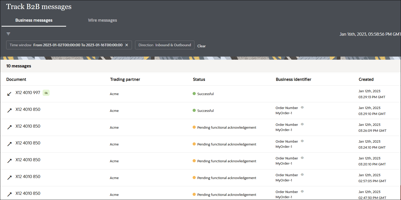

追加の構成により、B2Bランタイムの1つ以上のビジネス識別子を抽出して、スタンドアロン環境の場合は「B2Bメッセージのトラッキング」ページ、プロジェクトの場合は「監視」タブに表示できます。
B2BドキュメントおよびB2Bスキーマに関する詳細が提供されます。 「B2Bドキュメントおよびスキーマ」を参照してください。
契約に関する追加詳細が提供されます。 「基本契約の作成」を参照してください。

    1. ナビゲーション・ペインで、「可観測性」「B2Bトラッキング」の順にクリックします。
      使用状況メトリック、B2Bトラッキング(選択)および統合エントリが左側のナビゲーション・ペインに表示されます。 「B2Bメッセージの追跡」ページが表示されます。 次に、ビジネス・メッセージ(選択)およびワイヤー・メッセージのタブを示します。 メッセージ数は、2つの定義済フィルタおよびクリア・ボタンとともに表示されます。 この下には、文書、取引先、ステータス、ビジネス識別子および作成済の列がある表があります。
ビジネス・メッセージ
このビューでは、B2Bメッセージが個々のビジネス・トランザクションとして表示されます。 機能確認アイコンとマークされた行は機能確認を示します。 バッチ処理済トランザクションを含むインバウンド・メッセージを受信するとします。 このビューには、そのバッチ内の各トランザクションの個別の行が表示されます。
ワイヤ・メッセージ
ワイヤー・メッセージには、B2Bメッセージの代替の低レベルの技術ビューが用意されています。 このビューでは、取引先との間で送受信されるメッセージの形式で表示されます。 このビューは、メッセージが取引先に配信できなかった場合や、受信したメッセージのシグネチャ検証に失敗した場合のトラブルシューティングに役立ちます。 メッセージ処理通知アイコンでマークされた行は、AS2 MDN (電子返品入金)およびAS4入金を示します。
バッチ処理済トランザクションを含むインバウンド・メッセージを受信した場合、受信した実際のバッチ・メッセージに対応する1行のみが表示されます。
B2Bトラッキングの詳細がさらに提供されます。 「B2Bメッセージ・トラッキング」を参照してください。
