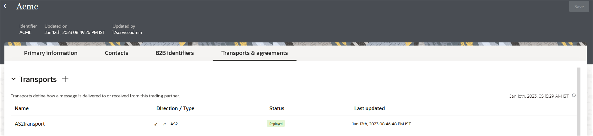

トランスポート&契約ページには、取引先のトランスポートのリストが表示されます。
主要情報、連絡先、B2B識別子、トランスポートおよび契約(選択)が表示されます。 次に、トランスポート・セクションと+記号を示します。 下の表は、名前、方向/タイプ、ステータスおよび最終更新の列を示しています。
各トランスポートには、名前、方向とタイプ、ステータス、および最終更新時間が表示されます。 方向は、受信(下向き矢印)、送信(上向き矢印)または両方に構成されているかどうかを示すインジケータです。 ステータスは次のようになります。

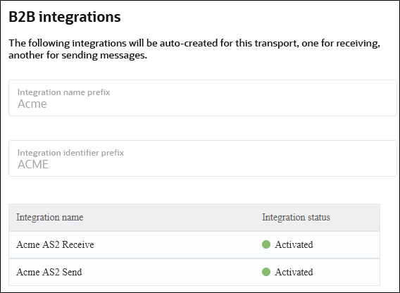

トランスポートの編集パネルの「B2B統合」セクションには、2つの統合のステータスが表示されます。
B2B統合ページには、「統合名プレフィクス」フィールドと「統合識別子プレフィクス」フィールドが表示されます。 この下には、「統合名」および「統合」ステータスの列がある表があります。

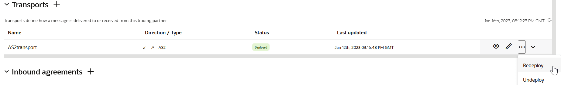

使用可能なアクションを表示するには、行のアクション・メニューをクリックします。
表には、名前、方向/タイプ、ステータスおよび最終更新の列が表示されます。 最終更新列の右側には、表示、編集および処理の3つのアイコンがあります。 アクション・アイコンが選択され、デプロイおよび削除のオプションが表示されます。
トランスポートのライフサイクル・アクションは次のとおりです:
