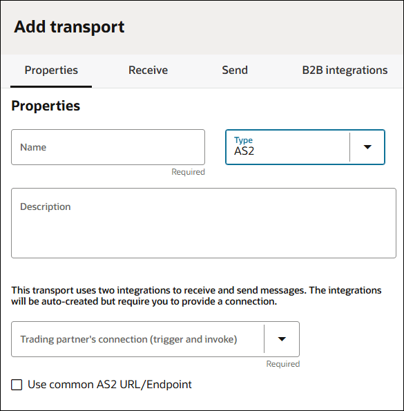

  1. 「トランスポート」セクションで、「追加」 インストール・アイコンをクリックして、この取引パートナとの間でメッセージの送受信方法を定義します。 構成パネルが開きます:
    「トランスポートの追加」ダイアログには、プロパティ、受信、送信およびB2B統合のタブが表示されます。 次に、名前、タイプおよび説明フィールドを示します。 取消および追加ボタンは右下にあります。
  2. 「トランスポートの追加」ダイアログで、次のセクションの詳細を入力します。
    • 「プロパティ」セクション
      フィールド 説明
      名前
      トランスポートの名前を入力します。 この名前は表示専用です。
      タイプ
      ドロップダウンからAS2を選択します。 これは、取引先とのメッセージの交換に使用する通信プロトコルを表します。
      説明
      トランスポートのオプションの説明を入力します。 説明は表示専用です。
      取引パートナの接続(トリガーと呼出し)
      取引パートナへの接続用に構成された既存のAS2アダプタ接続を選択します。 プロジェクトの外部にいる場合は、「追加」 インストール・アイコンをクリックして、「接続」ページで新しいAS2アダプタ接続を作成できます。 「トリガーと起動」接続である必要があります。 トリガーのみおよび起動のみ接続はトランスポートに使用できません。
      「Oracle Integration 3でのAS2アダプタの使用」「接続の作成」を参照してください。
      別の接続を選択する場合は、このトランスポートがデプロイされていないときに選択できます。 トランスポートをデプロイすると、接続の選択は変更できません。
      接続内の構成プロパティをいつでも変更できます。 ただし、このトランスポートのデプロイ後に接続設定を変更した場合、変更を有効にするには、トランスポートをアンデプロイしてから再デプロイする必要があります。
      共通のAS2 URL/エンドポイントの使用
      このオプションは、B2B取引パートナ・モードでプロジェクト内でAS2トランスポートを定義する場合にのみ使用できます。 スタンドアロン・モードではサポートされていません。
      インバウンドおよびアウトバウンド・トランスポートに共通エンドポイントまたはAS2 URLを使用する場合は、このオプションを選択します。
      ノート:
      共通URLまたはエンドポイントを持つAS2トランスポート用に構成された接続では、一意のランタイム動作のために慎重な管理が必要です。 「共通URLまたはエンドポイントを使用したAS2トランスポートの接続の管理」を参照してください。
      パートナ識別子
      アウトバウンド・メッセージのAS2-Toヘッダー、およびインバウンド・メッセージのAS2-Fromヘッダーとして使用されます。 「B2B識別子の定義」を参照してください。
      ノート:
      AS2トランスポートに共通のAS2 URLまたはエンドポイントを使用する場合:
      • 実行時のインバウンド・メッセージの取引パートナは、AS2-Fromヘッダーによってのみ識別されます。
      • 同じパートナの識別子を使用して、共通のAS2 URLまたはエンドポイントを持つ複数のAS2トランスポートをデプロイすることはできません。
      ホスト識別子。
      アウトバウンド・メッセージのAS2-Fromヘッダー、およびインバウンド・メッセージのAS2-Toヘッダーとして使用されます。
      「ホスト・プロファイル」を参照してください。
      文字エンコーディング
      このトランスポートで処理されるすべてのペイロードに適用する文字エンコーディングを選択します。
      文字エンコーディングは、EDI解析(インバウンド)ステップまたはEDI生成(アウトバウンド)ステップで使用されます。
