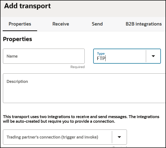

  4. 「トランスポート」セクションで、「追加」 インストール・アイコンをクリックして、この取引パートナとの間でメッセージの送受信方法を定義します。 構成パネルが開きます:
    「トランスポートの追加」ページには、「プロパティ」、「受信」、「送信」およびB2B統合のタブが表示されます。 次に、名前、タイプおよび説明フィールドを示します。 取消および追加ボタンは右下にあります。
  5. 次の詳細を定義します。
    セクション 説明
    「プロパティ」セクション
    • 名前
    トランスポートの名前を入力します。
    この名前は表示専用です。
    • タイプ
    ドロップダウン・リストからFTPを選択します。
    これは、取引先とのメッセージの交換に使用する通信プロトコルを表します。 FTPを選択すると、FTPトランスポートに適した構成設定が表示されます。
    • 説明
    トランスポートの名称を入力します。
    説明は表示専用です。
    • 取引パートナの接続(トリガーと呼出し)
    使用する既存のFTPアダプタ接続を選択します。 プロジェクトの外部にいる場合は、「追加」 インストール・アイコンをクリックして、「接続」ページで新しいFTPアダプタ接続を作成できます。 「トリガーと呼出し」接続を使用します。
    FTP接続ロールの不一致を示すエラーで「トリガーと呼出し」接続が失敗した場合は、「起動のみ」を選択します。 「トリガーのみ」接続はトランスポートには使用できません。
    「Oracle Integration 3でのFTPアダプタの使用」「接続の作成」を参照してください。
    別の接続を選択する場合は、このトランスポートがデプロイされていないときに選択できます。 トランスポートをデプロイすると、接続の選択は変更できません。
    接続内の構成プロパティをいつでも変更できます。 ただし、このトランスポートのデプロイ後に接続設定を変更した場合、変更を有効にするには、トランスポートをアンデプロイしてから再デプロイする必要があります。
    • 文字エンコーディング
    このトランスポートで処理されるすべてのペイロードに適用する文字エンコーディングを選択します。
    文字エンコーディングは、EDI解析(インバウンド)ステップまたはEDI生成(アウトバウンド)ステップで使用されます。
