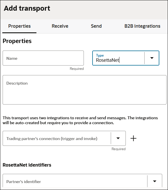

統合を作成するためのトランスポートの定義
  1. 「トランスポート」セクションで、「追加」 インストール・アイコンをクリックして、この取引パートナとの間でメッセージの送受信方法を定義します。 構成パネルが開きます:
    「トランスポートの追加」ページには、「プロパティ」、「受信」、「送信」およびB2B統合のタブが表示されます。 次に、名前、タイプおよび説明フィールドを示します。 取消および追加ボタンは右下にあります。
  2. 次の詳細を定義します。
    セクション 説明
    「プロパティ」セクション
    • 名前
    トランスポートの名前を入力します。 この名前は表示専用です。
    • タイプ
    ドロップダウン・リストから「RosettaNet」を選択します。 これは、取引先とのメッセージの交換に使用する通信プロトコルを表します。
    RosettaNetの選択に基づいて、RosettaNetトランスポートの適切な構成設定が表示されます。
    • 説明
    トランスポートのオプションの説明を入力します。 説明は表示専用です。
