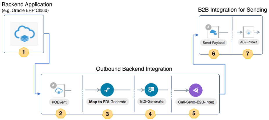

アウトバウンド・メッセージ処理
この項では、アウトバウンドB2Bメッセージの処理に関連する高レベルのステップについて説明します。
アウトバウンドB2Bメッセージの処理に関連する高レベルのステップは、次のとおりです。
この図は、次の表で説明されています。
ステップ 説明
1 バックエンド・アプリケーションには、外部取引先にビジネス・トランザクションを送信する必要があります。 通知メッセージを送信することで、アウトバウンド・バックエンド統合をトリガーします。
2 バックエンド統合インスタンスは、アプリケーション・メッセージを含む通知をバックエンド・アプリケーション・メッセージ形式で受け取ります。
3 マッパーを使用すると、バックエンド・アプリケーション・メッセージはB2B正規XML形式に変換されます。
4 標準XMLメッセージは、アウトバウンド翻訳(前述のEDI-Generateという名前のアクション)のB2Bアクションに対して提供されます。 取引先は、B2Bアクションへの入力として指定されます。 B2Bアクションは、正規XMLメッセージをネイティブEDI形式(X12またはEDIFACT)に変換し、Oracle Integration永続ストアに永続化します。 一意のIDが割り当てられます。
5 ターゲット取引先、現在の文書タイプおよび取引先に定義されたアウトバウンド契約に基づいて、メッセージ送信のための適切なB2B統合がトリガーされます。 メッセージIDが渡されます。
6 メッセージ・インスタンスを送信するためのB2B統合が起動し、REST Adapterトリガー・エンドポイントでメッセージIDを受信します。
7 メッセージ・インスタンスを送信するためのB2B統合では、アダプタ(AS2またはFTP)を使用してメッセージをパックし、AS2またはFTPプロトコルを介して外部取引先に送信します。
