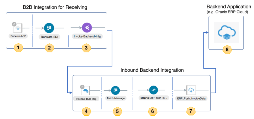

この項では、インバウンドB2Bメッセージの処理に関連する高レベルのステップについて説明します。
この図は、すぐ下の表に記載されています。
ステップ 説明
1 送信されたメッセージ、または取引先からFTPのロケーションにドロップされたファイルがアダプタ・エンドポイント(AS2またはFTP)に到着します。 メッセージを受信して解凍します。
2
メッセージはEDIから正規XML形式に変換され、Oracle Integration永続ストアに保持されます。 一意のIDが割り当てられます。
メッセージに不明なフォーマットまたはバイナリ・タイプのペイロードが含まれている場合(つまり、インバウンド・アグリーメントで不透明標準のドキュメントを使用する)、base64がエンコードされ、Oracle Integration永続ストアに保持されます。 一意のIDが割り当てられます。
3 現在のメッセージ・タイプおよび取引先に定義されているインバウンド契約に基づいて、適切なインバウンド・バックエンド統合がトリガーされます。 メッセージIDが渡されます。
4 バックエンド統合インスタンスが起動し、RESTトリガー・エンドポイントでメッセージIDを受け取ります。
5 メッセージIDを指定したバックエンド統合は、変換された標準XMLメッセージまたはbase64エンコードされたメッセージをOracle Integration永続ストアから取得します。 B2Bフェッチ・メッセージ操作を使用して取得します。
6 正規のXMLまたはbase64エンコード・メッセージは、さらにバックエンド・アプリケーション・メッセージに変換されます。
7 アプリケーション・アダプタを使用すると、バックエンド・アプリケーション・メッセージがバックエンド・アプリケーションに送信されます。
8 バックエンド・アプリケーションが、取引先から送信されたビジネス・トランザクションを使用できるようになりました。 以降の処理が実行されます。
