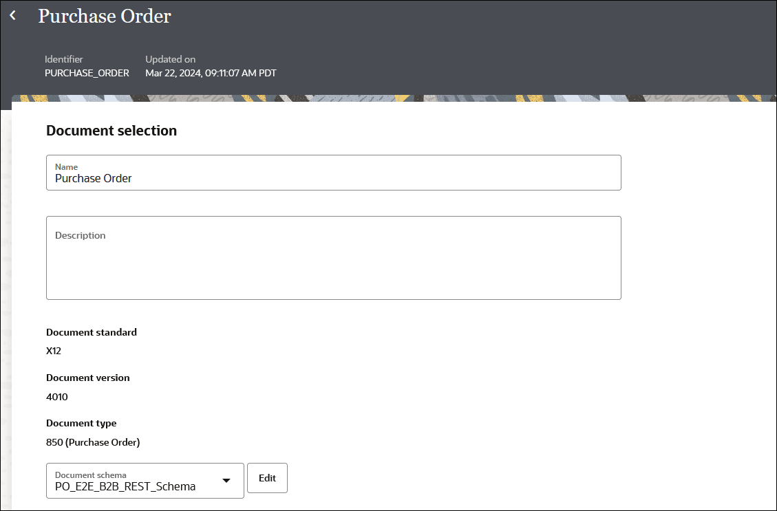

EDIFACT、X12またはX12HIPAAを選択した場合
スキーマ・ドキュメントの詳細ページが表示されます(この例では、X12ドキュメント標準が選択されています)。
ページ上部に「識別子」ラベルと「更新者」ラベルが表示されます。 「ドキュメントの選択」セクションには、「名前」および「説明」のフィールドがあります。 この下には、「文書標準」、「文書バージョン」および「文書タイプ」で選択した値があります。 この下には、ドキュメント・スキーマと「編集」ボタンのリストがあります。
  1. 以前に作成したスキーマをドキュメント・スキーマとして選択した場合は、「ドキュメント・スキーマ」フィールドに「編集」ボタンが表示されます。
    1. スキーマを編集する場合は、「編集」をクリックしてスキーマの詳細ページにアクセスします。
    2. スキーマを変更する場合は、ドロップダウン・リストから別のスキーマを選択します。 以前にカスタム・スキーマを作成した場合は、ドロップダウン・リストでも選択のために表示されます。 必要に応じて、これらのスキーマを選択してさらにカスタマイズを作成できます。
    3. ビジネス要件を満たすように標準スキーマをカスタマイズする場合は、「カスタマイズ」をクリックします。 「EDIFACT、X12またはX12HIPAAドキュメント定義のカスタマイズ」を参照してください。

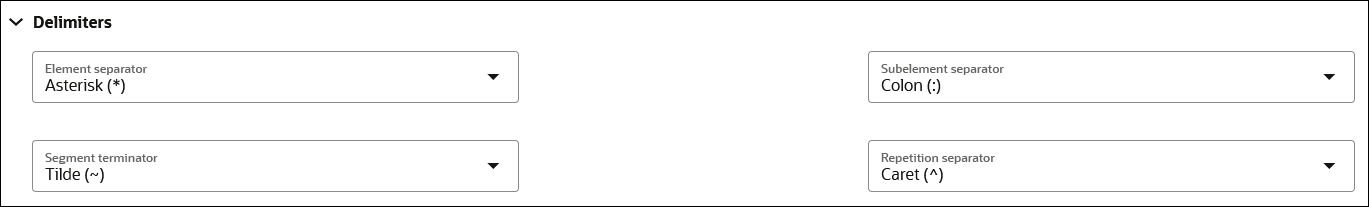

    4. 「デリミタ」セクションで、アウトバウンドX12およびEDIFACTドキュメントに使用する次のデリミタを選択します:
      • 要素
      • Subelement
      • Segment
      • 繰返し(X12バージョン4020以降の場合のみ)
      「デリミタ」セクションには、ドキュメント・セパレータ、ドキュメント終了記号、サブ要素セパレータおよび繰返しセパレータのフィールドが表示されます。
      次のガイドラインに留意してください。
      • 使用するデリミタ文字がASCII印刷可能文字である場合は、対応する属性に|などの文字列値を割り当てます。
      • 特殊文字をデリミタとして使用する場合は、16進形式で指定します。 たとえば、0xAを使用します。ここで、0xは固定プレフィクス、AはASCII行送り文字の16進表現です。
      • EDIペイロードでUTF-8などの別のエンコーディングを使用する場合は、16進形式を使用してUnicode文字をデリミタとして指定します。 たとえば、Unicode文字Φをデリミタとして使用するには、0x03A60を指定します。
      • このプロセスのUTF-8 EDIペイロードを正しく動作させるように、受入取引パートナを準備します。 指定するデリミタ文字列値は、1文字のみと等しくする必要があります。 複数の文字は使用できません。 唯一の例外は、segment-terminatorです。これは、1文字とオプションのASCIIキャリッジ・リターンおよび行送り文字を末尾に付けることができます。 たとえば、~0xd0xasegment-terminator値は、~の後に<CR>および<LF>segment-terminatorとして使用します。 この値は、各EDIセグメントが個別の行に出力され、読みやすくなることを意味します。
      スタンドアロン・モードのアウトバウンドX12およびEDIFACTドキュメントに対して、これらのデリミタをTranslateOutput XMLで定義することもできます。
      • headers > interchange-ctrl > attribute 'element-separator'
      • headers > interchange-ctrl > attribute 'subelement-separator'
      • headers > interchange-ctrl > attribute 'segment-terminator'
      • headers > interchange-ctrl > attribute 'repetition-separator' (X12バージョン4020以降にのみ適用されます。)
      「アウトバウンドEDIのスキーマ要素」を参照してください。

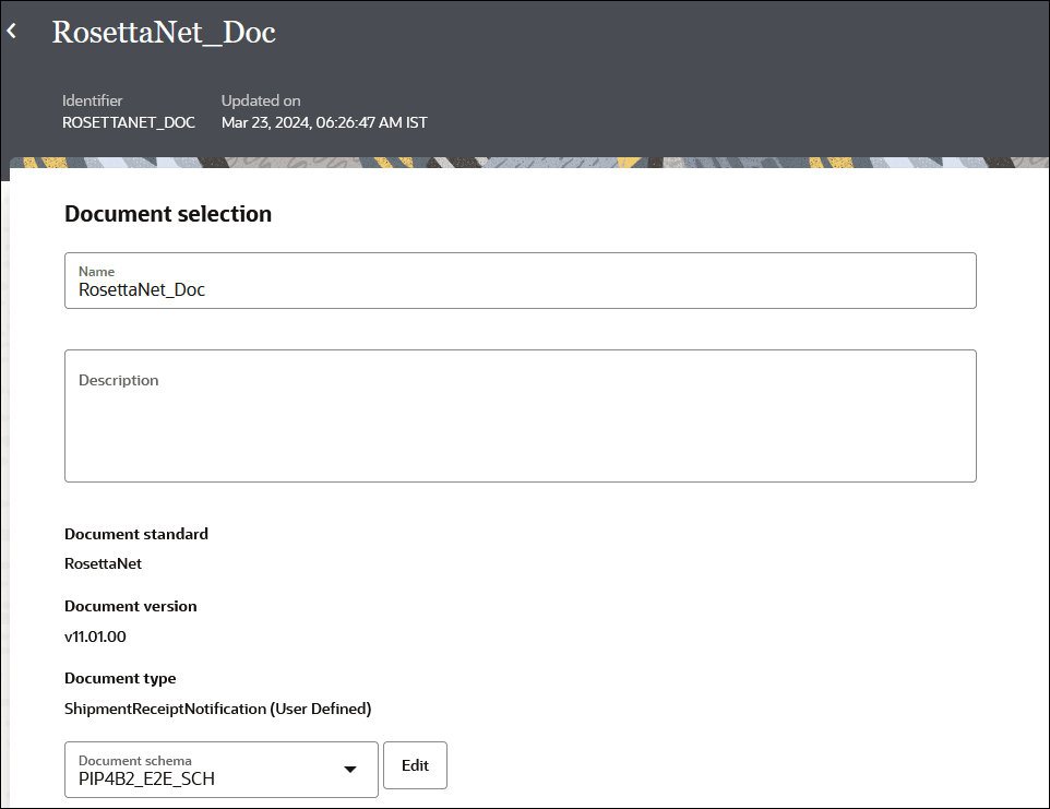

RosettaNetを選択した場合
スキーマ・ドキュメントの詳細ページが表示されます。
  1. 別のドキュメント・スキーマを使用する場合は、ドロップダウン・リストから既存のスキーマを選択するか、「編集」をクリックして新しいスキーマ・ファイルをアップロードします。
    スキーマにドキュメント・プロパティを定義することもできます。
  2. 「ドキュメント・プロパティ」セクションまでスクロールします。
  3. 「ビジネス識別子」セクションで、少なくとも1つの識別子(プライマリ)を追加します。 このドキュメントに関連付ける2番目と3番目の識別子を追加することもできます。 ビジネス識別子名および式を使用すると、このドキュメントの送受信時に「インスタンス」ページの識別子でフィルタリングできます。
  4. 「式」フィールドで、ビジネス識別子式のパスをクリックして選択します。

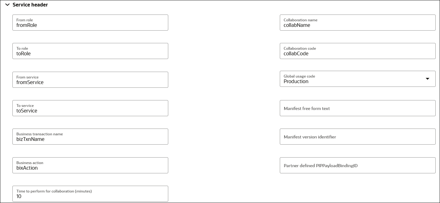

  5. 「サービス・ヘッダー」を展開して、インバウンド・メッセージの検証およびRosettaNetアウトバウンド・メッセージの作成に使用するパラメータを表示します。 この例では、提供されるサービス・ヘッダー・パラメータは、PIP3A4 (購買オーダー・リクエスト)を使用するように構成されたドキュメント用です。 「コラボレーションの実行時間(分)」フィールドには、バイヤーが販売者からのオーダー受入メッセージを予期している時間ウィンドウが表示されます。 受入れメッセージがこの時間ウィンドウ内に届かない場合は、タイムアウトします。
    サービス・ヘッダー・セクションには、「ロール:自」、「ロール:至」、「サービス:自」、「サービス:至」、「ビジネス・トランザクション名」、「ビジネス・アクション」、「コラボレーションの実行時間」(分)、「コラボレーション名」、「コラボレーション・コード」、「グローバル使用コード」、「マニフェスト自由形式テキスト」、「マニフェスト・バージョン識別子」および「パートナ定義PIPPayloadBindingID」のフィールドが表示されます。

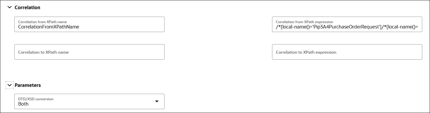

  6. 「相関」および「パラメータ」を展開して、追加のパラメータを表示します。 これらのフィールドは手動で入力する必要があります。 特に、XPath式の3つのフィールドに注意してください。
    「相関関係」セクションには、XPath名からの相関、XPath名への相関、XPath式からの相関、およびXPath式への相関が表示されます。
    「XPath式からの相関」フィールドには、次の式が表示されます:
    /*[local-name()='Pip3A4PurchaseOrderRequest']/*[local-name()='thisDocumentIdentifier']/*[local-name()='ProprietaryDocumentIdentifier']/text()
    バイヤー統合からのリクエスト購買オーダーのProprietaryDocumentIdentifierの値は、販売者統合のレスポンス購買オーダーの値と一致する必要があります。 相関が発生するように構成するどのフィールドでも、関連するメッセージを正常に相関させるには、リクエスト/レスポンス・ペイロードで値を正しく指定する必要があります。
    たとえば:
    • リクエスト購買オーダーの販売者のProprietaryDocumentIdentifierパラメータがこの値で構成されている場合:
      <thisDocumentIdentifier>
         <ProprietaryDocumentIdentifier>420002933046</ProprietaryDocumentIdentifier>
      </thisDocumentIdentifier>
    • 次に、レスポンス購買オーダーの販売者のProprietaryDocumentIdentifierパラメータは、同じ値で構成する必要があります:
    購入者と販売者の両方の統合がRESTアダプタでトリガーされている場合は、「構成および実行」ページの「本文」セクションでこれらの編集を行うことができます。 このページは、統合の「アクション」 「アクション」アイコンメニューから「実行」を選択すると表示されます。 この構成により、実行時にメッセージ配信が正しい順序で実行されます。

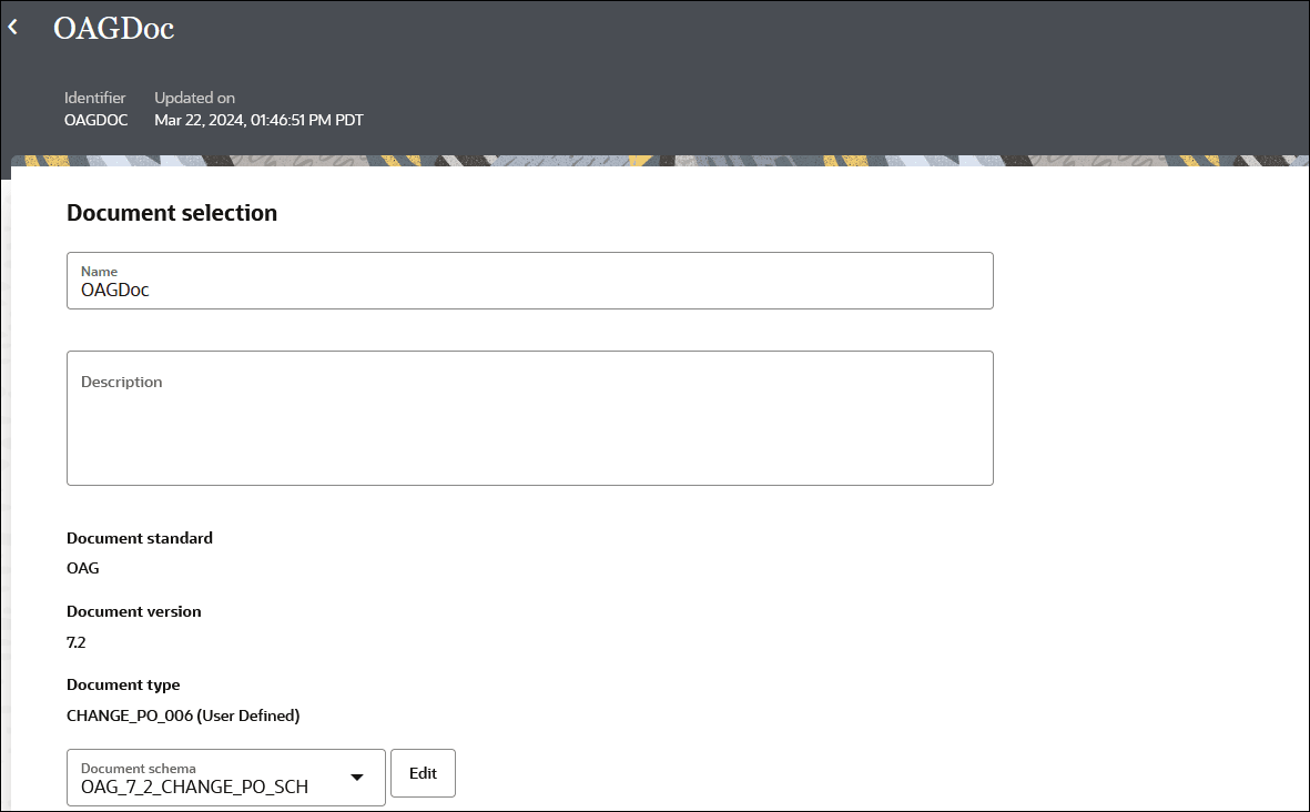

OAGを選択した場合

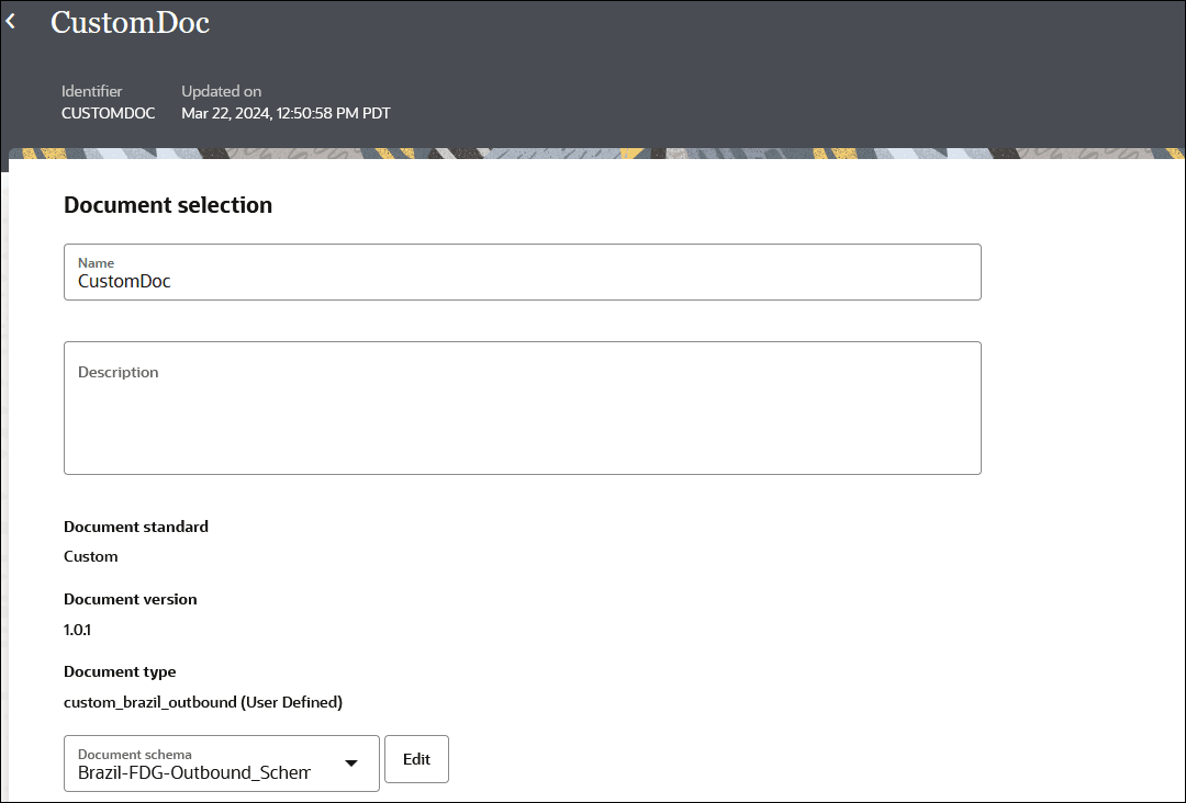

カスタムを選択した場合
  5. 「識別タイプ」ドロップダウン・リストから値を選択します。
    1. XMLを選択した場合は、XPath識別式と値を指定します。 たとえば、「識別式(XPath)」フィールドで、識別タイプをXPath式として指定します。
      /*[local-name()='Brazil-FDG_OUTBOUND_Scherr']
      この式はドキュメントを一意に識別します。 この例では、XPath式は、ドキュメントにBrazil-FDG_OUTBOUND_Scherrのルート要素が必要であることを識別します。
    2. 「フラット」を選択した場合は、識別値と識別開始位置および終了位置を指定します。
  6. 「相関」セクションで、ドロップダウン・リストから「相関元」または「相関先」を選択し、XPath名を入力し、フィールドをクリックしてXPath式を選択します。 これらの値によって、ビジネス・トランザクションの関連ドキュメントを関連付けることができます。 選択できるオプションは1つのみです: 相関元または相関先
    • 「相関元」 XPathは、ペイロードから値を取得し、相関を開始します。
    • 「相関先」 XPathは、相関のペイロードから値を取得します。
  7. 「保存」をクリックします。

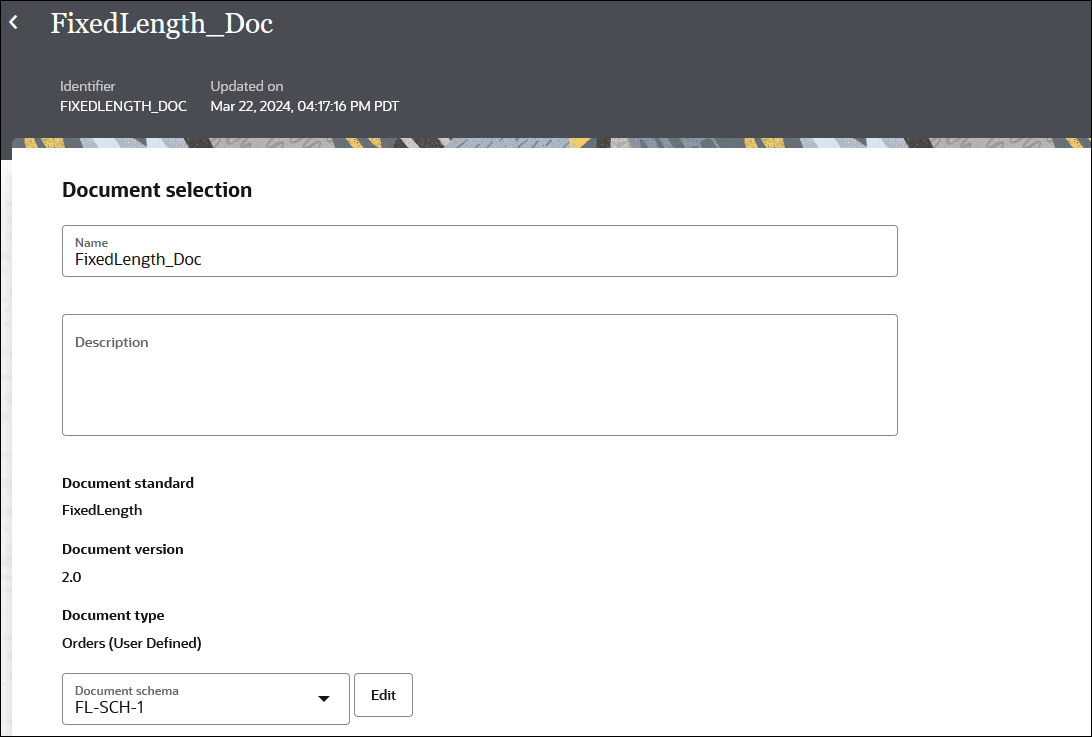

FixedLengthを選択した場合
  1. 別のドキュメント・スキーマを使用する場合は、ドロップダウン・リストから既存のスキーマを選択するか、「編集」をクリックしてスキーマの詳細ページに移動します。
    「識別タイプ」リストには、「フラット」の値が表示されます。 この値は変更できません。
  5. 値を指定します。
    • 識別値: ペイロードを識別するためのセグメント・キー(BGMなど)を入力します。
    • 識別開始位置: 識別子の開始文字位置(1など)を入力します。
    • 識別終了位置: 識別子の終了文字の位置(3など)を入力します。
  7. 「保存」をクリックします。

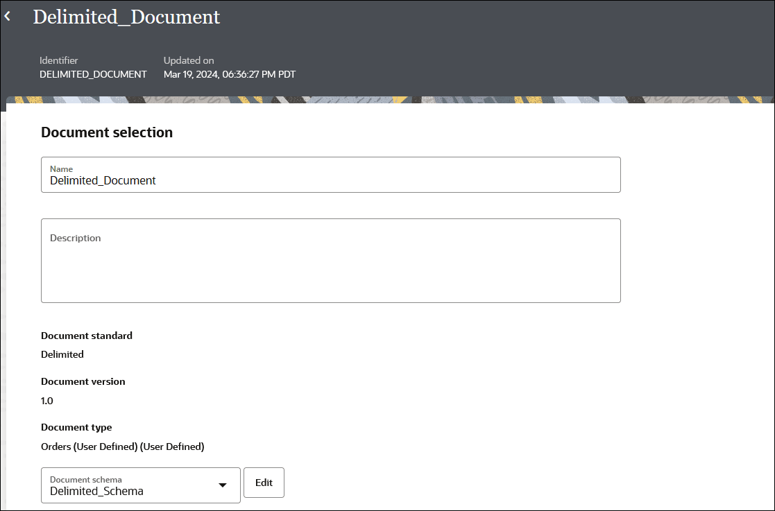

区切りを選択した場合

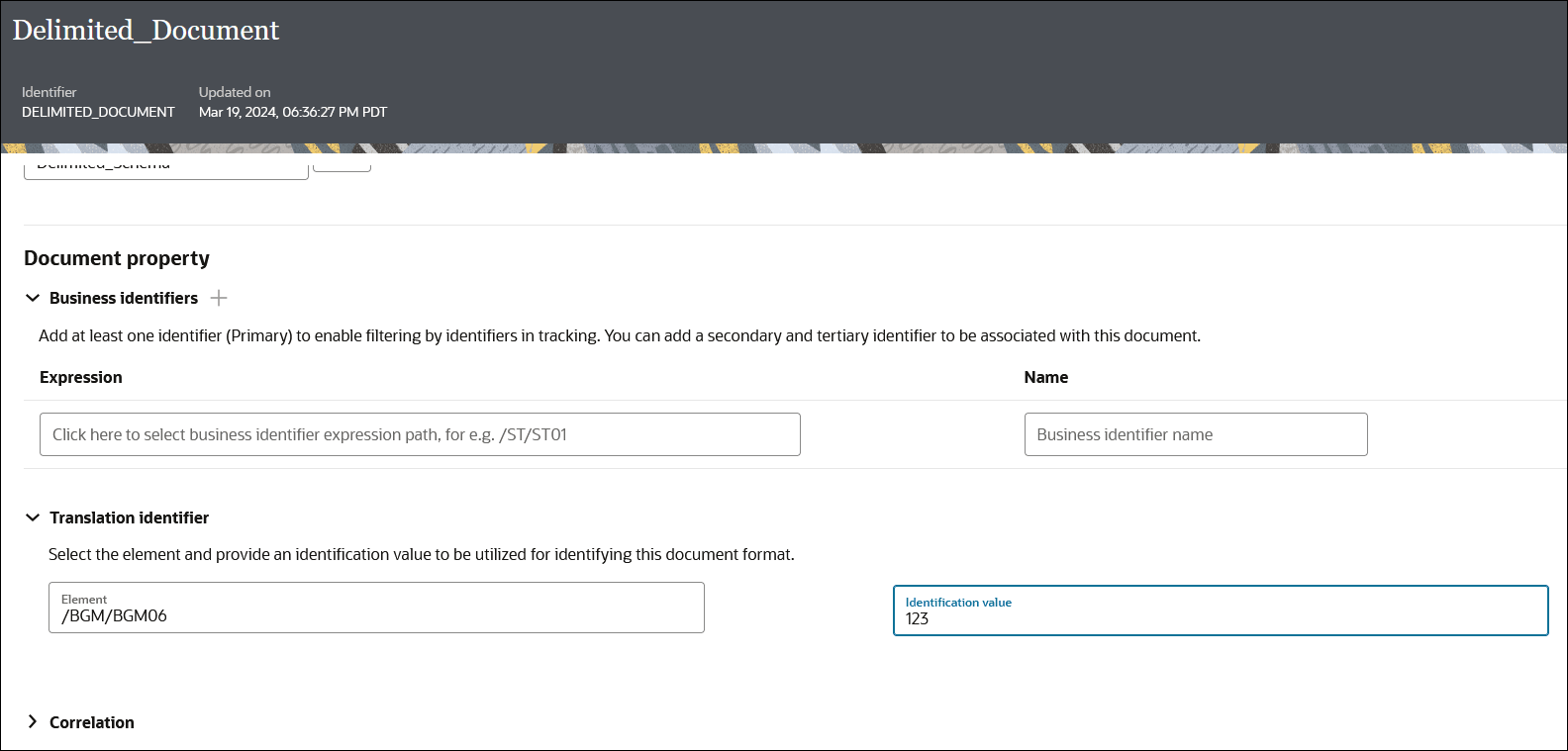

  5. 「翻訳識別子」フィールドで、クリックして翻訳識別子を選択します。 この識別子は、実行時にドキュメントを識別するために使用されます。 たとえば、
    「ドキュメント」プロパティ・セクションが表示されます。 この項では、「ビジネス識別子」サブセクションと「式」および「名前」のフィールドについて説明します。 この下には「変換識別子」サブセクションがあり、「要素」および「識別子」タイプのフィールドがあります。 この下には「相関」サブセクションがあります。

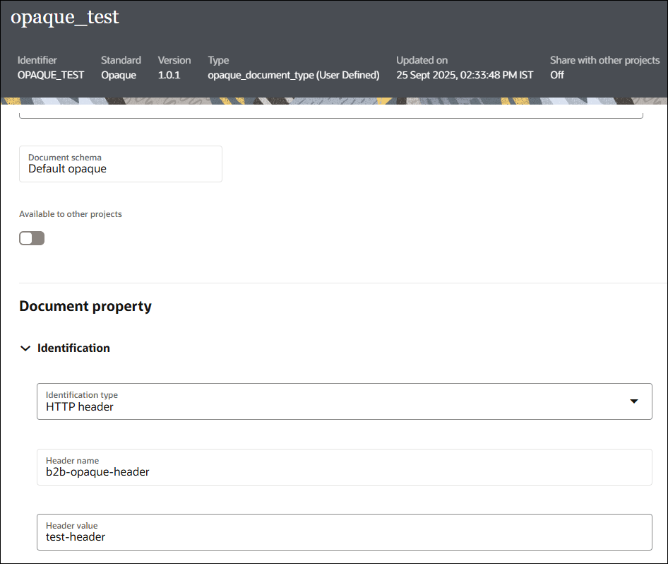

「不透明」を選択した場合
記入票詳細ページが表示されます。
「ドキュメント」プロパティ・セクションが表示されます。 「ID」セクションには、「IDタイプ」フィールドがあります。 ヘッダー名およびヘッダー値。
  1. 「ドキュメント・プロパティ」セクションまでスクロールします。
  2. 「識別タイプ」ドロップダウン・リストから、いずれかのオプションを選択します。
    • AS2、AS4、RESTなどのHTTPベースのトランスポートのHTTPヘッダー
    • FTPトランスポートの「ファイル名」
    ノート:
    不透明なドキュメント標準は、RosettaNetトランスポートではサポートされていません。
  3. 「HTTPヘッダー」を選択した場合は、次の詳細を入力します:
    1. 「ヘッダー名」フィールドには、b2b-opaque-headerが自動的に移入されます。
    2. 「ヘッダー値」フィールドにヘッダー値を入力します。 たとえば、test-headerです。 この値は、実行時にb2b-opaque-headerに渡される値と完全に一致する必要があります。
  4. 「ファイル名」を選択した場合は、識別時にファイル名と一致するように、「ファイル名パターン」フィールドにワイルドカードを含むパターンを入力します(たとえば、*.pdf)。

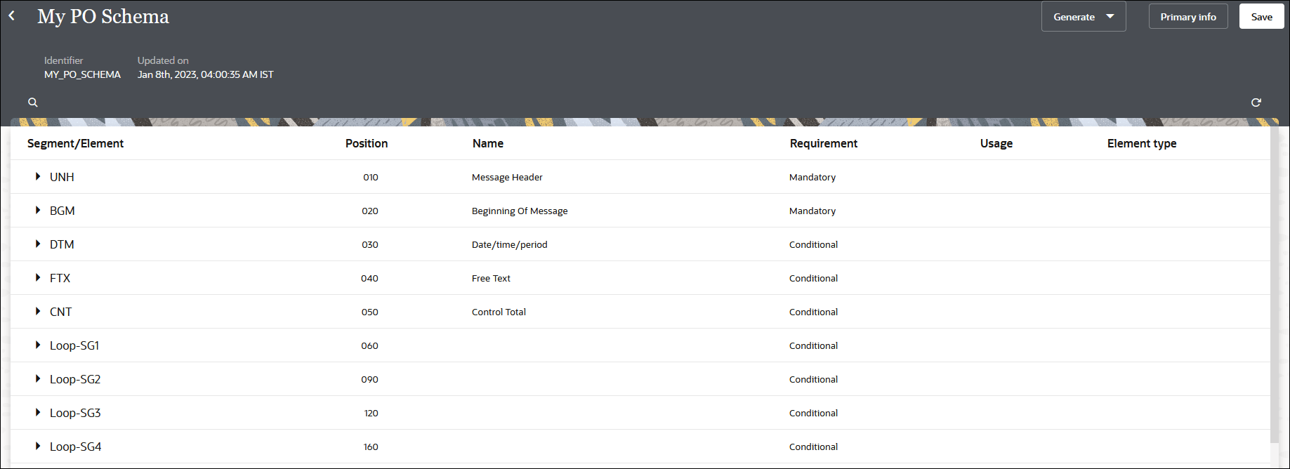

EDIFACT、X12またはX12HIPAAに対して「カスタマイズ」をクリックすると、「標準スキーマのクローニング」ダイアログが表示されます。 このオプションを使用すると、ビジネス要件を満たすように標準スキーマをカスタマイズできます。
「ドキュメント・スキーマ」リストが表示されます。 右側に「カスタマイズ」ボタンが表示されます。
  1. 詳細を入力して、新しいB2Bドキュメント定義を作成します。
  2. 「保存」をクリックします。
    このアクションは、カスタマイズするベースラインとして使用する標準のEDIFACT、X12またはX12HIPAAスキーマのコピーを作成します。 この例では、EDIFACTスキーマが表示されています。
    clone_standard_schema2.pngの説明は以下のとおりです
    図clone_standard_schema2.pngの説明

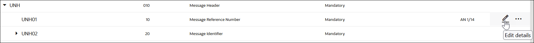

  3. スキーマ・ページで、カスタマイズする要素を検索し、「編集」アイコンを選択します。 例として、UNH01通貨コード要素(UNHセグメントの一部)を選択して編集します。 スキーマに新しい構成メンバーを追加することもできます。 「セグメントおよびその他のスキーマ構成要素のプロパティの編集」を参照してください。
    clone_standard_schema3.pngの説明は以下のとおりです
    図clone_standard_schema3.pngの説明

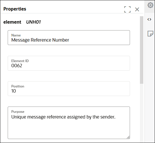

    「プロパティ」パネルが表示されます。
    clone_standard_schema4.pngの説明は以下のとおりです
    図clone_standard_schema4.pngの説明
    詳細ペインの3つのタブでは、カスタマイズを実行できます。
    タブ 説明
    「プロパティ」 「プロパティ」アイコン 詳細ペインに最初にアクセスしたときにデフォルトで表示されます。 選択したセグメントまたは要素の次の標準EDI X12プロパティを変更できます:

  8. B2Bドキュメントの詳細ページに戻り、「保存」をクリックして、カスタマイズしたスキーマをドキュメントに関連付けます。
  9. オーケストレーション統合に移動して、新しいB2Bアクションを追加するか、アクティブ化された統合の一部ではない構成済のB2Bアクションを編集します。 「スタンドアロン・モードでのB2Bアクションの使用」を参照してください。
  10. ウィザードの「ドキュメント・スキーマ」リストから、カスタマイズされたドキュメント定義を使用できるようになりました。

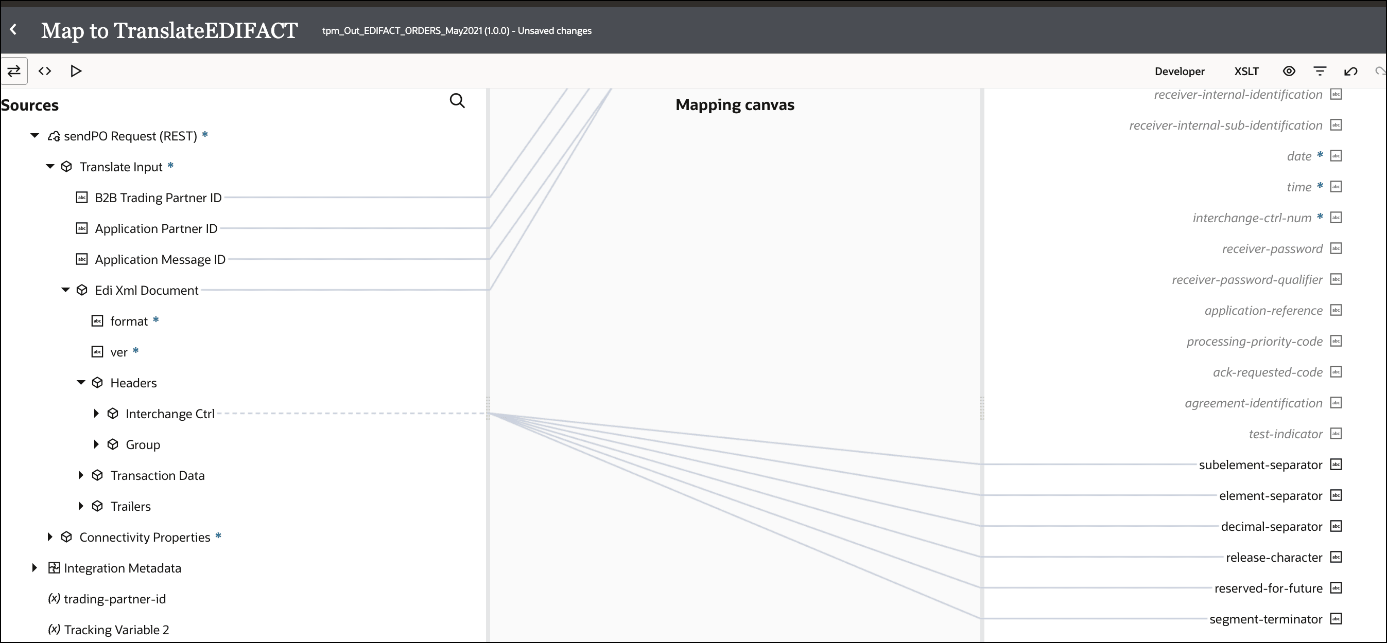

次のステップに示すように、同じ要素(subelement-separatorelement-separatordecimal-separator, release-character, reserved-for-futureおよびsegment-terminator)をXMLペイロードのinterchange-ctrlヘッダーの下にあるバックエンド統合にマップする必要があります。

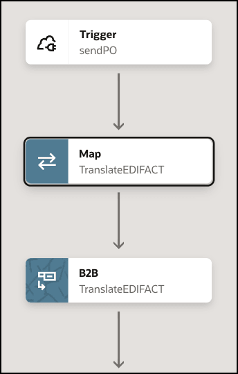

  1. マップ・アクションを開きます。
    統合のトリガー、マップおよびB2Bアクションが表示されます。
  2. 次のマッピングを実行します:
    ソース、マッピング・キャンバスおよびターゲット・セクションが表示されます。 ソースのトランス・レート入力エレメントがターゲット・エレメントにマッピングされます。 ソース要素ヘッダーの下では、Interchange-ctlは、ターゲット要素subelement-separator、element-separator、decimal-separator、release-character、reserved-for-futureおよびsegment-terminatorにマップされます。
