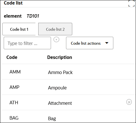

エレメントの複数のコード・リスト
場合によっては、複数のコード・リストを持つ要素が見つかることがあります。 このような例として、ドキュメント・タイプEDI X12 850 (任意のバージョン)の要素TD101 (パッケージング・コード)があります。 この要素には、次の2つのコード・リストが定義されています:
code_list2.pngの説明は以下のとおりです
図code_list2.pngの説明
エレメント・データ値は、各コード・リストの1つのコードを連結したものです。 たとえば、AMM01の値は、「コード・リスト1」AMMおよび「コード・リスト2」01を使用するため、有効なデータ値です。
