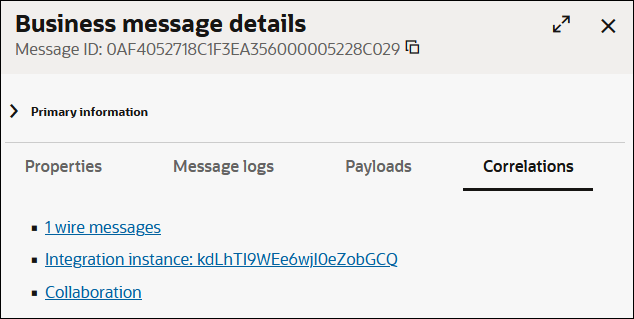

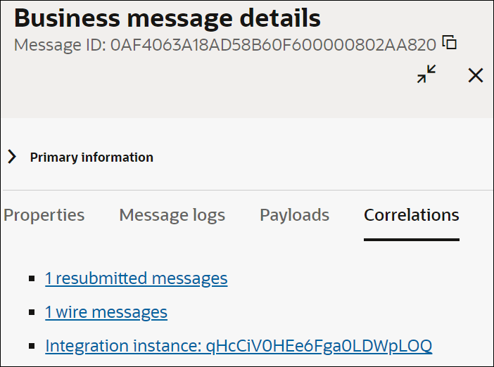

    • 相関: 選択したビジネス・メッセージに関連するすべてのメッセージを表示します。 このタブには通常、対応するワイヤー・メッセージ、再送信されたメッセージおよび統合インスタンスがリストされます。
      再送信されたメッセージには、このタブに元のメッセージへのリンクが含まれています。 元のメッセージでは、このタブには、再送信されたすべてのメッセージへのリンクが含まれています。
      相関メッセージを表示するには、対応するリンクをクリックします。 インスタンス・ページで、このB2Bメッセージを含むバックエンド統合を表示するには、統合インスタンスのリンクをクリックします。
      RosettaNet統合の場合、「コラボレーション」リンクが提供されます。
      「プロパティ」、「メッセージ・ログ」、「ペイロード」および「相関」タブが表示されます。 相関が選択されています。 この下には、ワイヤー・メッセージ、統合インスタンスおよびコラボレーションのリンクがあります。

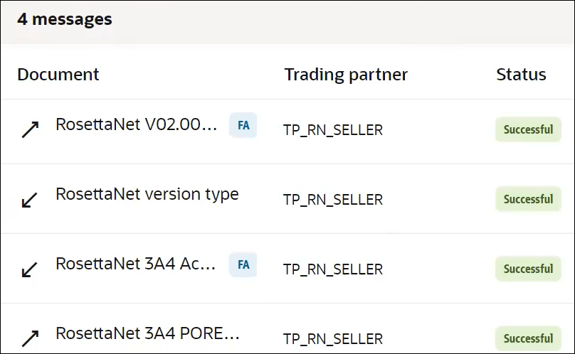

      「コラボレーション」リンクは、バイヤーと販売者の間のメッセージの相関関係を示します。 たとえば、PIP3A4を使用すると、次のメッセージ相関が表示されます。
      • バイヤーにより送信済: request(:PurchaseOrderRequestAction)
      • 販売者により送信済: signal(:ReceiptAcknowledgement)
      • 販売者により送信済: response(:PurchaseOrderAcceptanceAction)
      • バイヤーにより送信済: signal(:ReceiptAcknowledgement)
      4つのメッセージは、正常に処理されていると表示されます。
      これらのメッセージは、「トラック」B2Bメッセージ・ページのバイヤーと販売者の両方の統合に表示されます。
