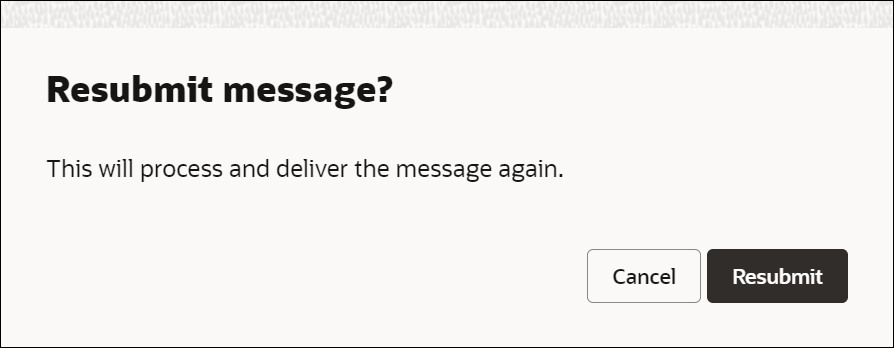

    1. インバウンド・ワイヤー・メッセージの場合、再発行機能を使用すると、受信時(古いペイロードを使用)から取引パートナ・メッセージを再処理できます。 インバウンド・ワイヤー・メッセージを再処理するには、再試行アイコン「再送信」をクリックします。 メッセージが再処理および再配信されることを示すダイアログが表示されたら、ダイアログで「再送信」をクリックします。
      メッセージの再発行ダイアログ。
      次のシナリオでは、インバウンド・ワイヤー・メッセージの再処理が必要になる場合があります:
      • ワイヤー・メッセージのアンパックに失敗しました
      • ワイヤー・メッセージのビジネス・メッセージの生成に失敗しました
      • シグネチャまたは証明書の変更

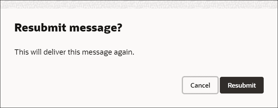

    2. アウトバウンド・ワイヤー・メッセージの場合、再発行機能を使用すると、取引パートナにメッセージを再配信できます。 アウトバウンド・ワイヤー・メッセージを再配信するには、再試行アイコン「再送信」をクリックします。 メッセージが再配信されることを示すダイアログが表示されたら、ダイアログで「再送信」をクリックします。
      メッセージの再発行ダイアログ。
      次のシナリオでは、アウトバウンド・ワイヤー・メッセージの再配信が必要になる場合があります:
      • アウトバウンド契約の変更
      • 特定のB2Bドキュメントの取引先からのリクエスト
      • 送信されたメッセージの暗号化またはシグネチャの失敗または変更

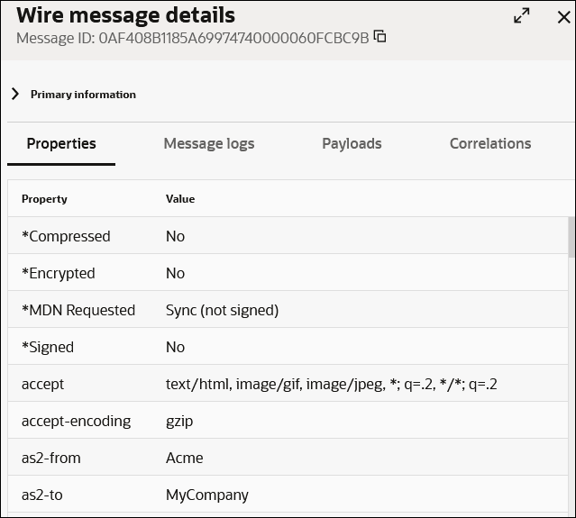

    • プロパティ: ヘッダー・プロパティと値(HTTPやMIMEなど)を表示します。

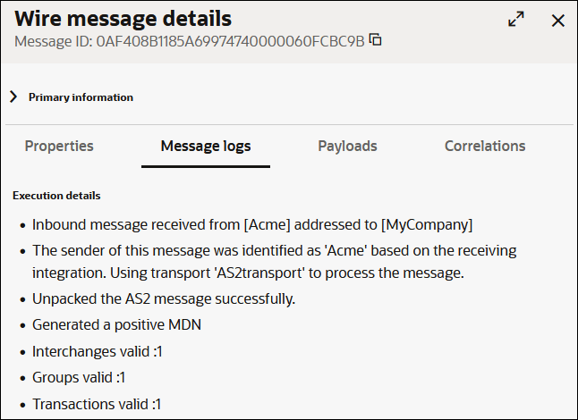

    • 「メッセージ・ログ」 (デフォルトで表示): メッセージ・ログは、統合に使用できるアクティビティ・ストリームに似ています。 次のような詳細が表示されます:
      • 取引パートナからホスト取引パートナに送信されるメッセージ(インバウンド・メッセージの場合)。 表示される取引パートナ名は、アグリーメントで定義したB2B識別子にマップしたヘッダーに基づきます。 「取引パートナの作成」を参照してください。
      • メッセージを送信した取引パートナのアイデンティティ。
      • メッセージのアンパック(メッセージの復号化、シグネチャの検証などの前処理タスク)。
      • 取引先に送信されたMDN確認メッセージのステータス。
      • 追加の後処理タスク。
      このイメージは、ワイヤー・メッセージの詳細を示しています。 メッセージIDが上部に表示されます。 次にプライマリ情報セクションを示します。 この下には、プロパティ、メッセージ・ログ(選択済)、ペイロードおよび相関のタブがあります。 この下には実行の詳細セクションがあります。

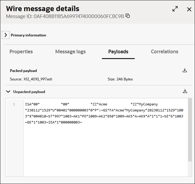

    • ペイロード : 次の詳細を表示します:
      • 梱包済ペイロード: 取引パートナから送信された物理EDIペイロードを表示します。 ペイロードは、両方とも取引パートナによって構成されている場合、暗号化および署名できます。 署名済ペイロードは、メッセージを拒否できないことを保証します。
      • 開梱済ペイロード: 取引パートナから送信されたペイロードの暗号化されていないRAWバージョンを示します。 ペイロード書式は、取引パートナによって構成された場合に署名されることがあります。
      「ダウンロード」 「ダウンロード」アイコンをクリックして、ペイロードのパックまたはアンパックされたバージョンをダウンロードします。
      「ワイヤー・メッセージの詳細」ダイアログの右上には閉じるボタンが表示されています。 その下にメッセージID番号があります。 その下には「パックされたペイロード」セクションがあり、右側にダウンロード・ボタンがあります。 下の「開梱済ペイロード」セクションは、メッセージ・ペイロードを表示するために展開されています。 右側にダウンロード・ボタンが表示されます。

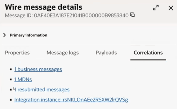

    • 相関: 選択したワイヤー・メッセージに関連するすべてのメッセージを表示します。 このタブには通常、対応するビジネス・メッセージ、MDN、再送信されたメッセージおよび統合インスタンスがリストされます。
      再送信されたメッセージには、このタブに元のメッセージへのリンクが含まれています。 元のメッセージでは、このタブには、再送信されたすべてのメッセージへのリンクが含まれています。
      相関メッセージを表示するには、対応するリンクをクリックします。 インスタンス・ページで、このB2Bメッセージを含むバックエンド統合を表示するには、統合インスタンスのリンクをクリックします。
      ワイヤー・メッセージの詳細ダイアログの右上に閉じるボタンが表示されます。 その下にメッセージID番号があります。 下にはプロパティ、メッセージ・ログ、ペイロードおよび相関(選択されている)のタブがある「基本情報」セクションがあります。 以下は、ビジネス・メッセージ、MDN、再送信メッセージ、および統合インスタンスへのリンクです。
