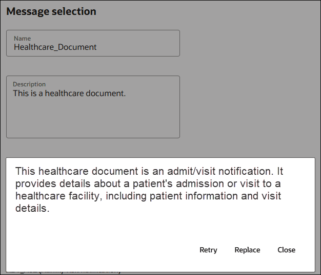

    AIを使用して、新しい説明を生成したり、HL7メッセージの既存の説明を1回のクリックで置き換えることができます。 「生成」をクリックして、AIによる説明を作成します。
    ノート:
    AI機能は、選択したリージョンで使用できます。 Oracle Integration 3のプロビジョニングと管理AI機能の可用性を参照してください。
    「説明」フィールドは空にすることも、説明をすでに含めることもできます。
    • 「再試行」をクリックして説明を再生成します。 再試行すると、使用される単語に関して新しい説明が若干異なりますが、意味は同じままです。
    • 「置換」をクリックして、生成されたHL7メッセージの説明を「説明」フィールドに追加します。 「説明」フィールドが空の場合、生成されたHL7メッセージの説明がフィールドに追加されます。 「説明」フィールドにHL7メッセージの説明がすでに含まれている場合、現在の説明は生成された説明に置き換えられます。 この例では、説明がすでに存在します。 「置換」は、HL7メッセージが編集可能な場合にのみ選択できます。
    「メッセージ」選択パネルには、「名前」および「説明」のフィールドが表示されます。 HL7メッセージの説明が表示されます。 「再試行」ボタン、「置換」ボタンおよび「クローズ」ボタンが摘要の下部に表示されます。

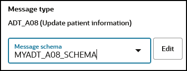

  4. 使用するメッセージ・スキーマを選択します。 標準スキーマまたは作成したスキーマを選択できます。
    メッセージ・タイプ・セクションが表示されます。 メッセージ・スキーマのドロップダウン・リストおよび「編集」ボタンが含まれています。
