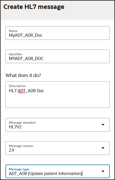

  3. 次の詳細を入力して、新しいHL7メッセージ定義を作成します。
    要素 説明
    名前 メッセージ名を入力します。
    識別子 このフィールドには、メッセージ名が自動的に入力されます。 この値は手動で変更できます。
    説明 このメッセージの説明を入力します(省略可)。
    メッセージ標準 メッセージ標準を表示します。 HL7V2のみが使用可能で、選択解除できません。 メッセージ標準は、アプリケーション間でメッセージを交換する際に従うビジネス・プロトコルを識別します。
    メッセージ・バージョン メッセージ・バージョンを選択します。
    HL7メッセージ・バージョン2.3.1, 2.4, 2.5.1, 2.5, 2.6, 2.7, 2.7.1, 2.8.1, 2.8, 2.8.2および2.9がサポートされています。
    メッセージ・タイプ HL7メッセージ・タイプを選択します。 表示されるタイプは、選択したHL7メッセージ・バージョンに基づいています。
    「ヘルスケアの作成」メッセージ・ダイアログが表示されます。 この下には、「名前」、「識別子」、「説明」、「メッセージ標準」、「メッセージ・バージョン」および「メッセージ・タイプ」フィールドがあります。
  4. 「作成」をクリックします。

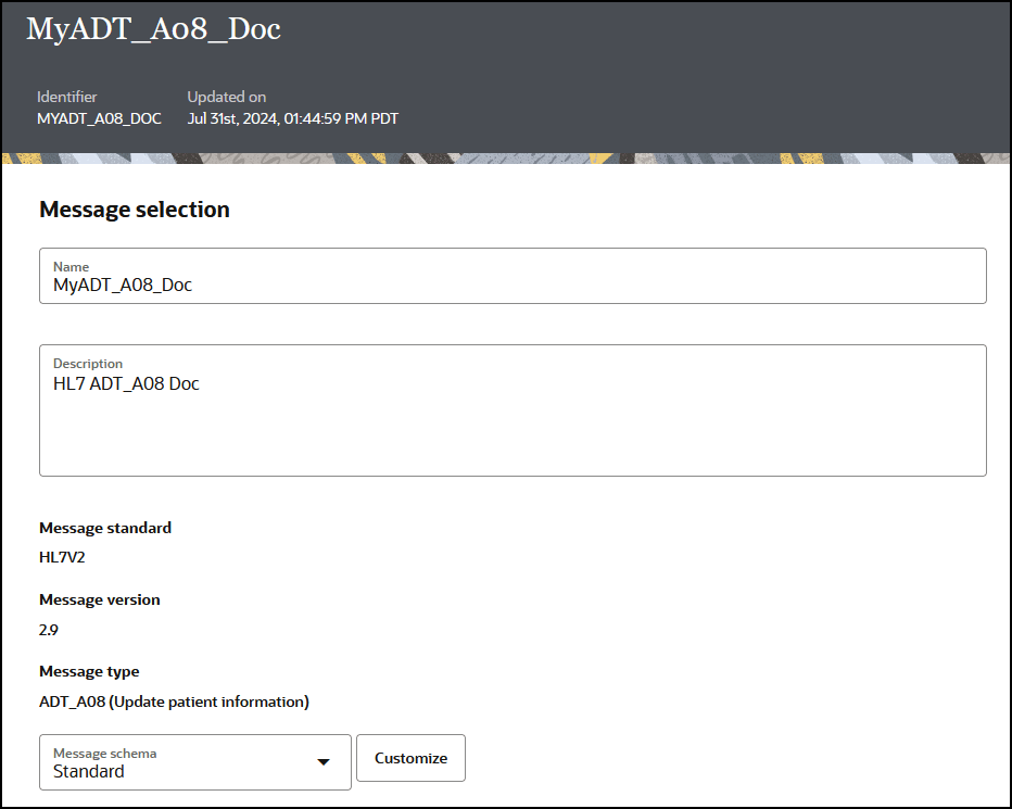

    新しいメッセージの詳細ページが表示されます。
    MyADT_A08_Docメッセージが表示されます。 上部には、「表示のみ」ラベル、「識別子」フィールド、「更新日」フィールドがあります。 この下には、「メッセージの選択」、「名前」、「説明」、「メッセージ標準」、「メッセージ・バージョン」および「メッセージ・タイプ」フィールドがあります。 この下には、「メッセージ・スキーマ」ドロップダウン・リストおよび「カスタマイズ」ボタンがあります。
  5. 前に選択したメッセージ・バージョンおよびメッセージ・タイプの値が表示されます。 これらは変更できません。
    「メッセージ・スキーマ」フィールドには、デフォルトで「標準」がスキーマ・タイプとして表示されます。 以前にカスタム・スキーマを作成した場合は、ドロップダウン・リストでも選択のために表示されます。
  6. 使用するスキーマを選択するか、「カスタマイズ」をクリックして「標準スキーマのクローニング」ダイアログを表示し、新しいスキーマを作成します。 この例では、「新しいHealthcareスキーマの作成」で作成されたスキーマが選択されています。

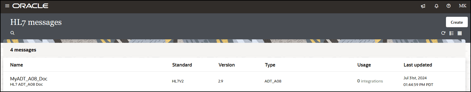

  7. 「保存」をクリックし、HL7メッセージ・ページに戻ります。
    プロジェクトにドキュメントを作成すると、そのプロジェクト名がバナーに表示されます。 この例では、ドキュメントはスタンドアロン環境(プロジェクト外)で作成されています。
    「メッセージ」セクションには、「名前」、「標準」、「バージョン」、「タイプ」、「使用状況」および「最終更新」の各列を含む表が表示されます。 右上には「作成」ボタンがあります。
