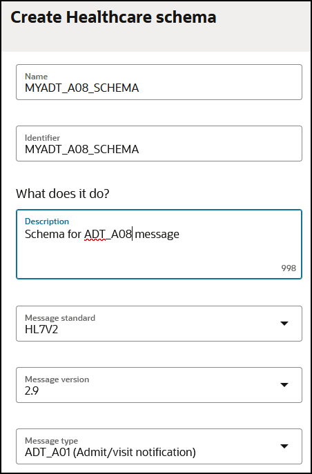

  3. 次の詳細を入力します
    要素 説明
    名前 スキーマ名を入力します。
    識別子 このフィールドには、スキーマ名に基づいて一意のスキーマ識別子が自動的に移入されます。 必要に応じて、この値を手動で変更できます。
    説明 このスキーマの説明(オプション)を入力します。
    メッセージ標準 メッセージ標準を選択します。 メッセージ標準は、アプリケーション間でメッセージを交換する際に従うビジネス・プロトコルを識別します。
    メッセージ・バージョン メッセージ・バージョンを選択します。 HL7 V2バージョン2.3.1, 2.4, 2.5.1, 2.5, 2.6, 2.7, 2.7.1, 2.8.1, 2.8, 2.8.2および2.9がサポートされています。
    メッセージ・タイプ メッセージ・タイプを選択します。 表示されるタイプは、選択したHL7 V2バージョンに基づいています。
    この例では、ADT_A08 (患者情報を更新)が選択されています。
    Healthcareスキーマの作成ダイアログが表示されます。 「識別子」、「説明」、「メッセージ標準」、「メッセージ・バージョン」および「メッセージ・タイプ」フィールドが表示されます。
  4. 「作成」をクリックします。

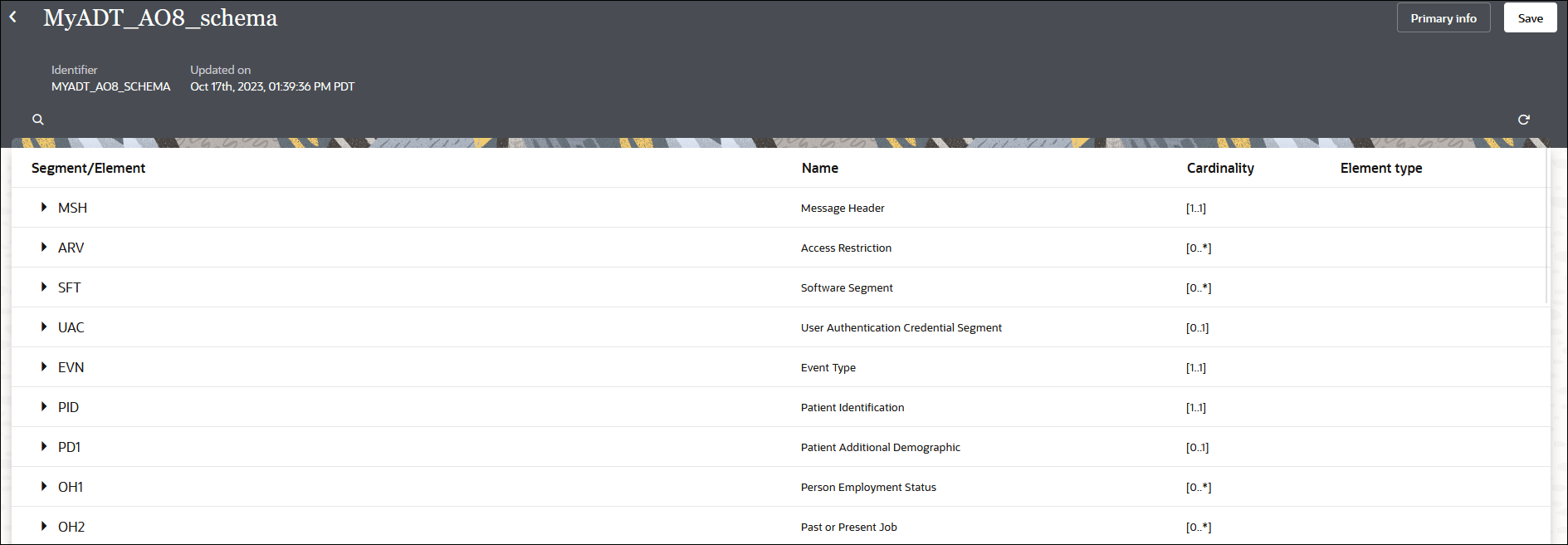

    新しいHL7メッセージの詳細ページが表示されます。 選択したメッセージ・タイプに付属する標準セグメントとエレメントが表示されます。 セグメントは、要素とコンポジットのシーケンスで構成される上位レベルの構成です。 要素は、英数字テキスト、整数、10進数、日付、時間、バイナリなど、プリミティブ型の単一のデータ・フィールドを表す最小単位です。 プロジェクトにスキーマを作成すると、プロジェクト名がバナーに表示されます。 この例では、スキーマはスタンドアロン環境(プロジェクト外)で作成されています。
    「The MyADT_A08_schema」ページが表示されます。 「識別子」フィールドと「更新日」フィールドが上部に表示されます。 次に、セグメント/エレメント、名前、カーディナリティおよびエレメント・タイプの列を含む表を示します。
