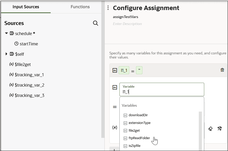

  4. 文字列を選択した場合:
    1. 文字列変数名を入力するか、リストから既存の変数を選択します。
      Sources要素が表示されます。 「入力ソース」タブが選択されています。 「関数」タブはその横にあります。 右側には、「割当ての構成」セクションが表示されます。 名前と説明フィールドを次に示します。 この下には、変数フィールドの名前がリストから選択されています。 このフィールドの右側にはクリア・アイコンがあり、開発者モード・アイコンに切り替えます。

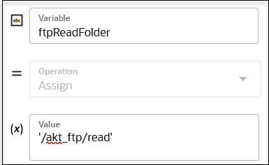

      「操作」フィールドのデフォルトは等号(=)であり、変更できません。
    2. 一重引用符の間の値を入力します。
      変数、操作および値フィールドが表示されます。

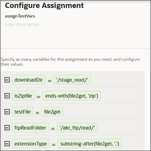

    3. 必要に応じて、さらに文字列変数を追加します。
      「割当の構成」パネルには、上部に名前フィールドと説明フィールドが表示されます。 この下には、定義したとおりに5つの文字列変数が表示されます。

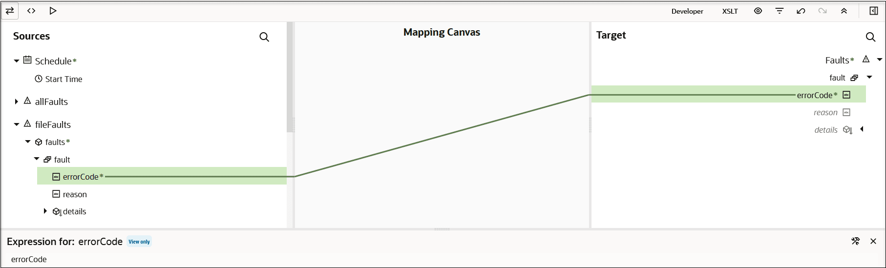

    3. 「追加」を選択した場合は、「編集」 「編集」アイコンをクリックして、「値」列のマッパーからフォルトを選択します。 このオプションは、「クリア」操作では使用できません。
      ソースのerrorCode要素は、ターゲットのerrorCode要素にマップされます。
