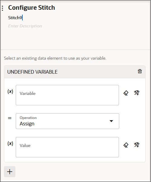

    「ステッチの構成」パネルが開きます。
    「ステッチの構成」パネルには、上部に名前フィールドと説明フィールドが表示されます。 この下には削除アイコンが付いた未定義変数ラベルがあります。 この下には変数フィールドがあり、クリア・アイコンと開発者モードに切り替えアイコンがあります。 この下には工程フィールドがあり、割当の値があります。 この下にはクリア・アイコンと開発者モードに切り替えアイコンが表示された値フィールドがあります。
  2. 「ステッチの構成」の下の「編集」 「編集」アイコンをクリックして、データ・ステッチ・アクションの名前とオプションの説明を入力します。

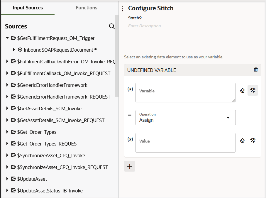

  3. 「変数」フィールドをクリックして手動で変数名を入力するか、ドロップダウン・リストから変数を選択するか、「開発者ビューにスイッチ」 ビューのスイッチアイコンをクリックして「ソース」ツリーを開き、変数名をドラッグします。
    入力ソース・タブと関数タブが表示されます。 この下には要素のソース・ツリーがあります。 右側にはConfigure「ステッチ」パネルがあり、上部にはNameフィールドとDescriptionフィールドがあります。 この下には変数フィールドがあり、クリア・アイコンと開発者モードに切り替えアイコンがあります。 この下には工程フィールドがあり、割当の値があります。 この下にはクリア・アイコンと開発者モードに切り替えアイコンが表示された値フィールドがあります。
    グローバル変数およびビジネス識別子トラッキング変数が選択のために表示されます。 データ要素は、変数のサブコンポーネントです。 複合変数は、一連のデータ要素に準拠します。

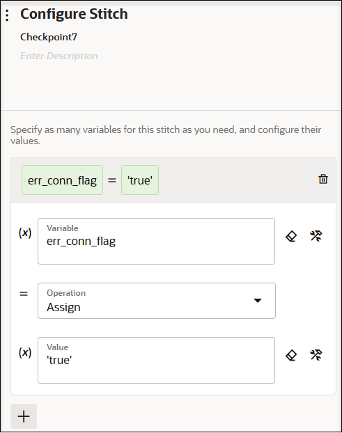

    この例では、次の文が作成されています。
    「ステッチの構成」パネルが表示され、名前および説明フィールドが上部に表示されます。 この下には定義済の式があります。 この下には変数フィールドがあり、クリア・アイコンと開発者モードにスイッチアイコンがあります。 この下には工程フィールドがあり、割当の値があります。 この下にはクリア・アイコンと開発者モードに切り替えアイコンが表示された値フィールドがあります。
    更新する変数の順序を定義することもできます。 たとえば、住所をコピーし、番地などの子要素を上書きする場合は、これらの文を処理の正しい順序で配置します。
