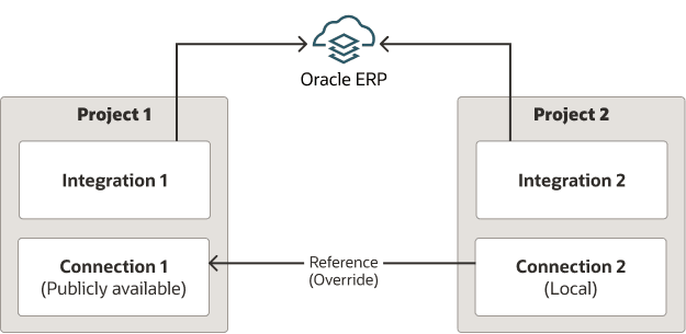

プロジェクト間でアダプタ接続リソースを共有できます。 たとえば、Oracle ERP Cloudなど、共通システムと統合する必要がある2つのプロジェクトがあるとします。 次の接続タイプを作成および構成します:
  • パブリックに使用可能な接続: 他のプロジェクトと共有するために選択する単一の「Oracle ERP Cloudアダプタ」接続を作成、構成および保守します。 この選択により、他のプロジェクト内の同じアダプタ・タイプおよびロールのアダプタから接続を公開できるようになります。
  • ローカル接続: 他のプロジェクトで、パブリックに使用可能な接続を参照する追加の接続を作成します。 接続を参照することは、これらの接続の接続プロパティ、セキュリティ・プロパティまたはアクセス・タイプを明示的に構成しないことを意味します。 公開されている接続の設定を参照して、ローカル接続設定をオーバーライドします。 この参照を使用すると、各プロジェクト間でリソースを共有できます。
Oracle ERPが上部に表示されます。 矢印は、プロジェクト1およびプロジェクト2からOracle ERPに接続します。 プロジェクト1の内部には、統合1と接続1があります。 接続1には、パブリックに使用可能なラベルが付いています。 プロジェクト2の内部には、統合2と接続2があります。 接続2にはローカルというラベルが付いています。 矢印は、接続2から接続1に移動します。

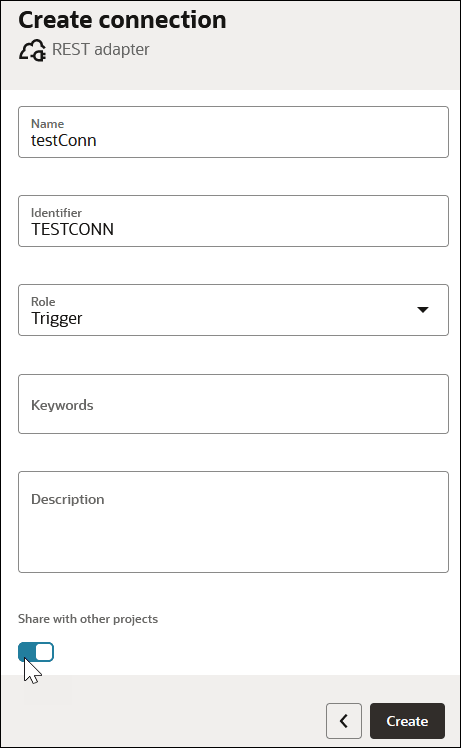

  3. アダプタ接続を作成します。 この例では、「RESTアダプタ」が選択されています。 「接続を作成」を参照してください。
  4. 「ロール」リストからロールを選択し(この例では、「トリガー」が選択されています)、「他のプロジェクトと共有」をクリックして、この接続をプロジェクト間で使用できるように公開します。
    「接続の作成」パネルには、「名前」、「識別子」、「ロール」、「キーワード」、「説明」および「他のプロジェクトと共有」要素が表示されます。

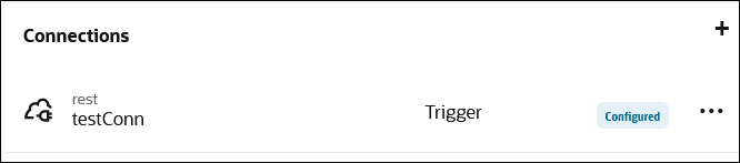

  6. 接続をテストして保存し、「接続」ページを終了します。
    プロジェクトでは、接続は「構成済」として表示されます。
    「接続」セクションには、接続名、そのロール(トリガー)、状態(構成済)および「アクション」メニューが表示されます。

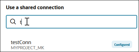

    「接続」ページが表示されます。 上部の「共有接続の使用」フィールドに注意してください。
  9. 公開されている接続の名前の一部である文字を入力します(この例では、tが入力されています)。
    同じアダプタ・タイプ(「RESTアダプタ」)と、その文字を含む同じロール(「トリガー」)のパブリックに使用可能な接続のみを表示する、フィルタ処理された接続のリストが返されます。
    レターが「共有接続の使用」フィールドに入力され、そのレターを含む同じロール・タイプの選択内容が表示されます。

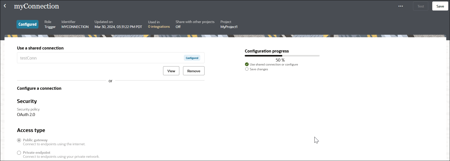

  11. 「保存」をクリックします。
    ローカル接続は、パブリックに使用可能な接続の接続構成設定を自動的に参照します。
    「接続」ページには、上部に「構成済」ラベルが表示されます。 次に、「共有接続の使用」セクションを示します。 「表示」ボタンと「削除」ボタンが表示されます。 構成の進行状況セクションが進行状況バーとともに表示されます。 「接続の構成」セクションの下に、「セキュリティ」および「アクセス」タイプのサブセクションがあります。

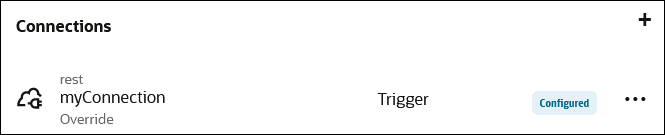

  12. 接続を保存してから、「接続」ページを終了します。
    プロジェクトでは、接続は「構成済」として表示されます。 「オーバーライド」ラベルが表示されます。つまり、この接続は、パブリックに使用可能な接続のリソースを参照します。
    「接続」セクションには、接続名、そのロール(トリガー)、状態(構成済)および「アクション」メニューが表示されます。 「オーバーライド」という語が接続名の下に表示されます。

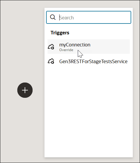

  13. 統合の作成
    ローカル接続は、統合キャンバスで選択できます。 「オーバーライド」ラベルは、この接続が他のプロジェクトでパブリックに使用可能な接続のリソースを参照していることを示します。
    統合キャンバスにトリガー・リストが表示されます。 ローカル接続が選択されています。

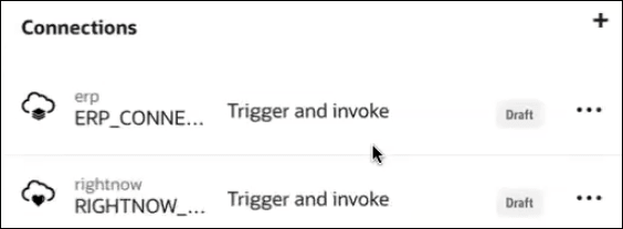

  1. ローカル接続を作成し、ドラフト状態のままにします(この例では、接続の名前はRIGHTNOW_CONNです)。
    「接続」セクションには、ドラフト状態の2つの接続が表示されます。

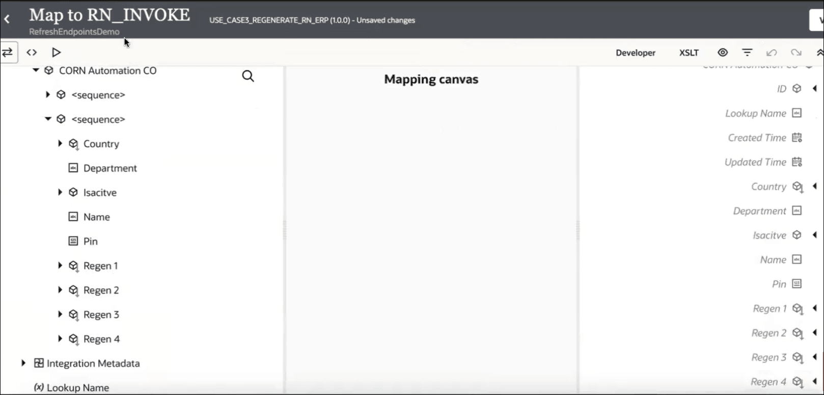

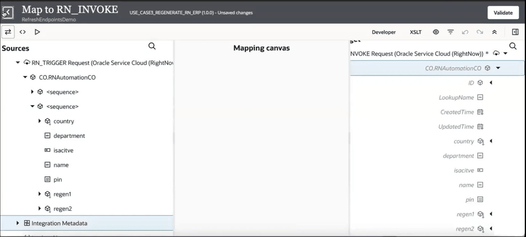

  2. 統合キャンバスに移動し、接続のマップ・アクションを表示します。 これは、エンドポイントのリフレッシュ前のマッパーの内容を示します。 「レ・ジェン1」および「レ・ジェン2」という名前のソース要素とターゲット要素があることに注意してください。
    マッパーには、ソース、マッピング・キャンバスおよびターゲット・セクションが表示されます。 右上隅に「検証」ボタンが表示されます。 「ソース」セクションの上に3つのアイコンが表示されます。 「ターゲット」セクションの上に8つのアイコンが表示されます。

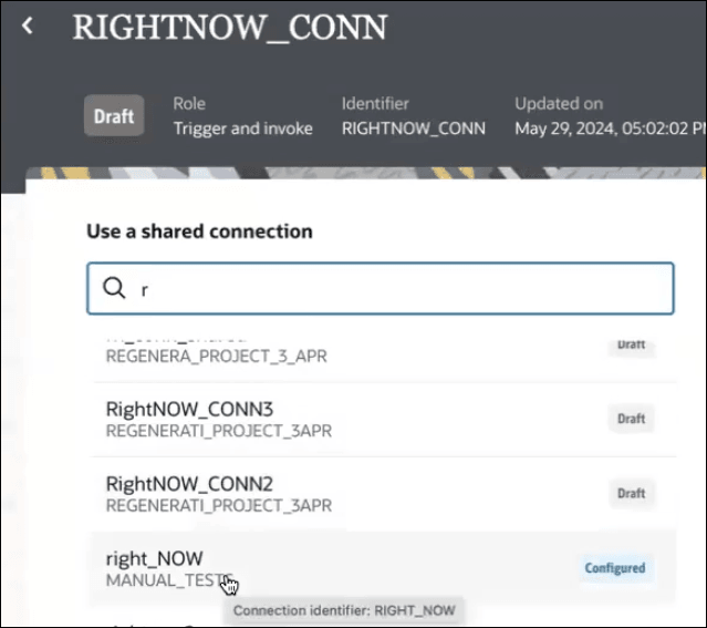

  4. 「共有接続の使用」フィールドに、リストをフィルタする先頭文字を入力し、使用する共有接続を選択します(この例では、right_NOWという名前)。
    RIGHTNOW_CONNの「接続」ページが表示されます。 状態は「ドラフト」として表示されます。 「ロール」、「識別子」および「更新日」の値が表示されます。 この下には「共有接続の使用」フィールドがあります。 使用可能な共有接続が表示されます。

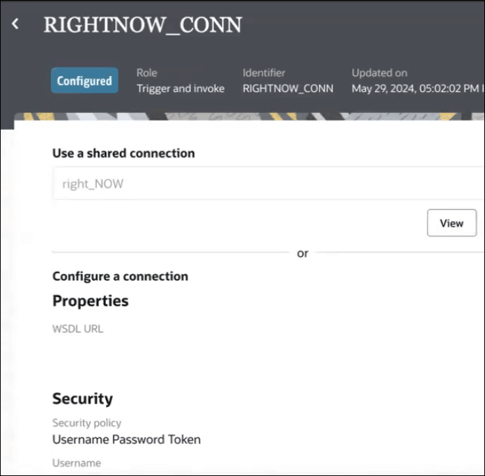

  5. 接続を保存します。
    接続状態が構成済に変更されます。
    RIGHTNOW_CONNの「接続」ページが表示されます。 状態は「構成済」と表示されます。 「ロール」、「識別子」および「更新日」の値が表示されます。 この下には、接続を含む「共有接続の使用」フィールドがあります。 「表示」ボタンが表示されます。 この下には、「プロパティ」および「セキュリティ」の値を含む「接続の構成」セクションがあります。

  10. 接続のマッパーに戻ります。 「Regen 1」、「Regen 2」、「Regen 3」および「Regen 4」という名前のソース要素とターゲット要素があります。
