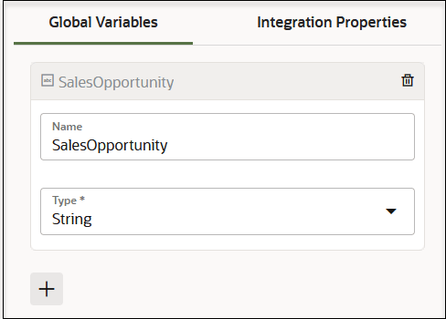

  1. 統合キャンバスの右側で、「グローバル変数」 グローバル変数アイコンをクリックします。
  2. グローバル変数が現在存在しない場合は、「変数の追加」をクリックします。 それ以外の場合は、+をクリックします。
  3. 名前を入力し、ドロップダウン・リストからデータ型を選択します。 「オブジェクト」データ型は複合型とみなされます。
    「グローバル変数」タブが選択されています。 右側には「統合プロパティ」タブがあります。 次に、NameおよびTypeフィールドを示します。 名前の右側に削除アイコンが表示されます。

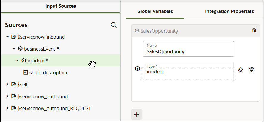

  4. 「オブジェクト」データ型のグローバル変数を追加すると、左側のパネルが展開され、リクエスト・オブジェクトのすべての要素を含む「ソース」ツリーが表示されます。
  5. ツリーを展開し、要素(ルート/子)を「タイプ」フィールドにドラッグします。 これにより、現在のグローバル変数タイプが選択したノード・タイプとしてマークされます。 「タイプ」リストの選択は、「オブジェクト」から選択したノード名に変更されます。
    左側に「入力ソース」パネルが表示されます。 次に、要素のソース・ツリーを示します。 検索アイコンも表示されます。 右側で、「グローバル変数」タブが選択されています。 右側には「統合プロパティ」タブがあります。 次に、NameおよびTypeフィールドを示します。 「タイプ」フィールドにはクリア・アイコンと開発者モードに切り替えアイコンがあります。 名前の右側に削除アイコンが表示されます。
    次の複合データ型設計ルールに注意してください:
    • 複合型は、XMLルート要素にのみ基づいています。 複合タイプのグローバル変数の作成時に非ルート要素を選択すると、統合全体で使用するルート要素として定義されたWSDLが自動的に生成されます。
    • 複合タイプのグローバル変数は、トリガー接続および起動接続によって統合に導入されたWSDL/XSDに基づいているため、トリガーまたは起動が削除、変更または再生成されると、影響を受ける可能性があります。 グローバル変数はこれらの設計変更に対応するため、使用方法/割当てが無効になる可能性があります。
