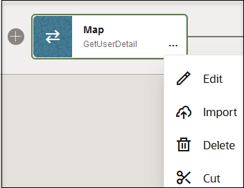

  1. 「アクション」 「アクション」アイコンをクリックし、「削除」を選択して、不要なマッパーを削除します。
    マッパーのアクション・メニューには、編集、インポート、削除および切取りのオプションが表示されます。
  2. 次のいずれかの方法で、マップ・アクションを統合に追加します:
    • キャンバスの横にある「アクション」 統合アクション・アイコンをクリックし、「マップ」アクションを適切なロケーションにドラッグします。
    • マップ・アクションを追加するロケーションで「追加」アイコンをクリックし、「マップ」を選択します。

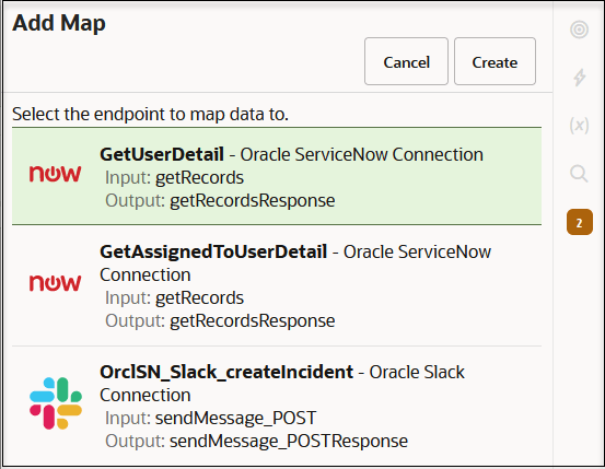

    「マップの追加」ダイアログが表示されます。
    マップ先のエンドポイントおよび下部に取消ボタンがリストされた「マップの追加」ダイアログ。
  3. マッピング先のエンドポイントを選択します。
