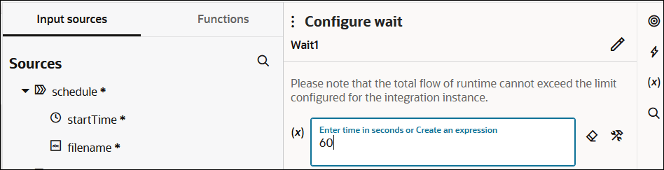

  3. リテラル(ハード・コード)値を使用する場合:
    1. 統合を処理する前に待機する秒数を入力します。 リテラル値は秒単位でのみ使用でき、上限はありません。 待機時間は、統合の合計実行時間を超えることはできません。
      入力ソース・タブ(選択されている)と関数タブが待機アクションに表示されます。 「ソース」セクションが下に表示されます。 右側にはConfigure waitセクションがあります。 フィールドに値60が入力されています。 右側には、明確で開発者モードのアイコンがあります。 右上には編集アイコンがあります。 右側には4つの追加アイコンがあります。

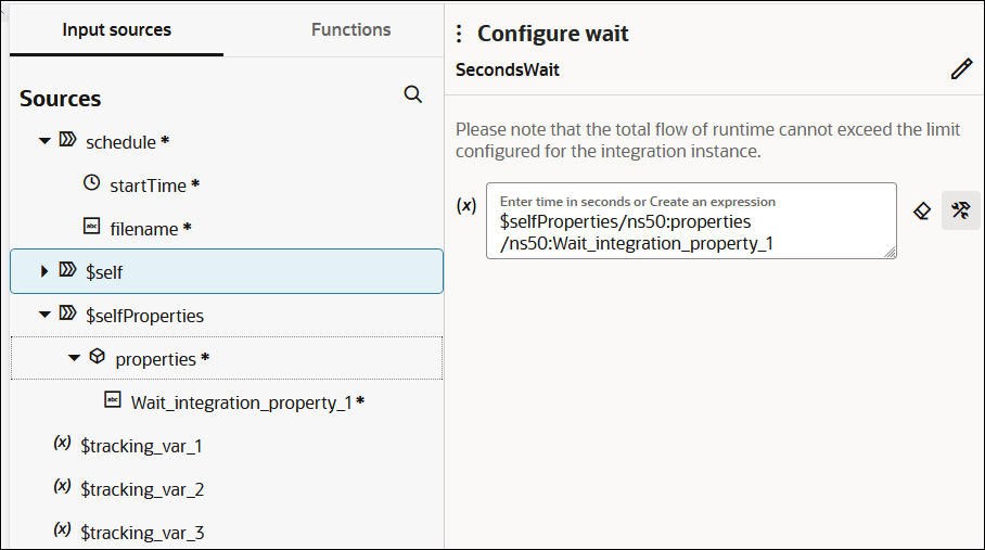

    1. 「入力ソース」セクションから要素をドラッグします。
      入力ソース・タブ(選択されている)と関数タブが待機アクションに表示されます。 「ソース」セクションが下に表示されます。 Wait_integration_property_1パラメータは、右側の待機の構成セクションのフィールドにドラッグされています。 右側には、明確で開発者モードのアイコンがあります。 右上には編集アイコンがあります。

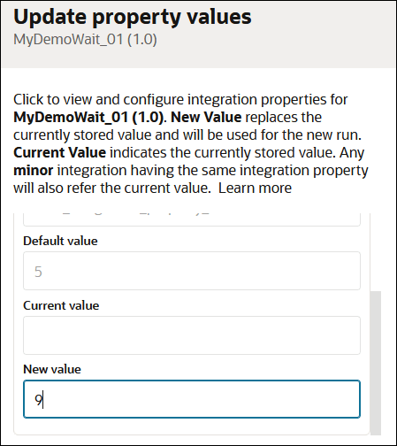

    4. 統合の上にカーソルを置き、「アクション」 「アクション」アイコンを選択し、「プロパティ値の更新」を選択します。
    5. 実行時に使用する値を「新しい値」フィールドに入力します(この例では、9が入力されます)。 この値は、「デフォルト値」フィールドに指定された値をオーバーライドします。
      プロパティ値の更新セクションには、デフォルト値、現行値および新規値のフィールドが表示されます。 新規値フィールドに値9が追加されました。

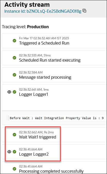

    6. 統合を実行し、アクティビティ・ストリームを表示します。
    7. 待機アクションの前にあるアクション(この例ではロガー・アクション)に対して「表示」 「表示」アイコンをクリックし、統合プロパティ値が9で、待機アクションが02:36:32で開始され、次のアクション(この例では、2番目のロガー・アクション)が02:36:41で開始されたことに注意してください(9秒後)。
      アクティビティ・ストリームには、ロガー・アクションと待機アクションの間に次のメッセージが表示されます : 待機前 : 待機統合プロパティの値 : 9。 待機アクションと2番目のロガー・アクションの間の経過時間は9秒です。
