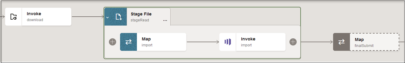

    「セグメント内のファイルの読み取り」オプションは、スコープ部分を含むステージ・ファイル・アクションを作成します。 これにより、スコープ内のアクション(for-eachアクション、追加のstageファイル・アクションなど)をドラッグして、より複雑なシナリオを実現できます。

統合キャンバスのステージ・ファイル・アクションの確認
設計が完了すると、ステージ・ファイル・アクションが統合キャンバスに表示されます。
  • 「セグメント内のファイルの読み取り」操作を使用してステージ・ファイル・アクションを設計した場合は、スコープ部分が作成されます。 アイコンの上にカーソルを置くと、セグメンテーション(チャンク)が有効であることを示すメッセージが表示されます。
    追加のアクションをステージ・ファイル・アクションのスコープ部分にドラッグして、タスクを実行できます。 たとえば、ステージ・ファイル・アクションにfor-eachアクションを追加して、大きなファイルのセグメント化されたチャンクを一度に1レコードずつ処理できます。 子ステージ・ファイル・アクションを追加して、各チャンクに対してさらに処理を実行することもできます。 ただし、子ステージ・ファイル・アクションで追加のチャンクを構成することはできません。

  • 「セグメント内のファイルの読み取り」操作以外の操作を使用してステージ・ファイル・アクションを設計した場合、スコープ部分は含まれません。
