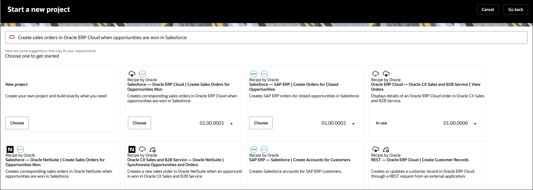

自然言語を使用したプロジェクトの作成
Oracle Integrationに必要なものを自然言語で教えてください。 既存の推奨アクセラレータまたはレシピからプロジェクトを作成するか、ゼロからプロジェクトを作成する場合に選択します。
「新規プロジェクトの開始」ページには、ユーザーが入力したプロジェクト詳細と、インストール可能な場合は「選択」ボタンでプロジェクト詳細に一致するアクセラレータ/レシピのリストが表示されます。

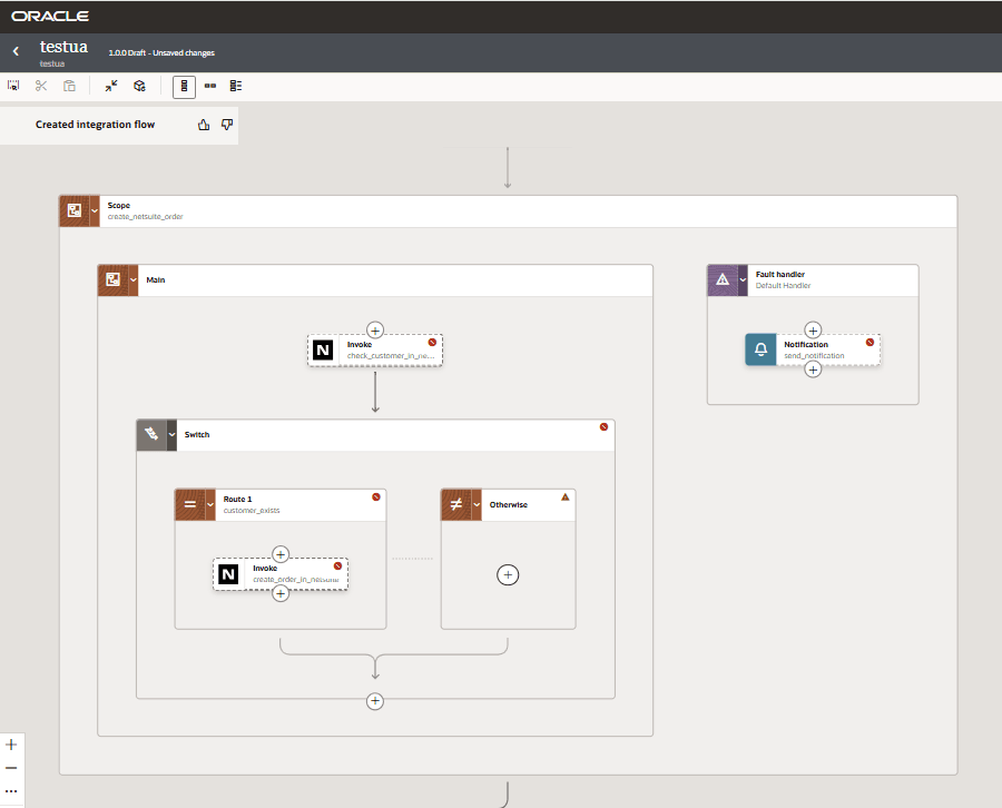

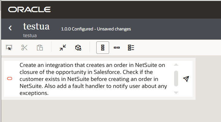

自然言語を使用した統合の作成および編集
必要なものを自然言語でOracle Integrationに伝えるだけです。 統合構造が自動的に作成され、トリガー接続と呼出し接続も統合内に構成されます。 統合で何かを変更する場合は、自然言語を使用して統合を編集することもできます。
統合で必要なものをOracle Integrationに伝えます:
自然言語との統合を生成する方法を示します: Salesforceの商談のクローズ時にNetSuiteにオーダーを作成する統合を作成します。 NetSuiteにオーダーを作成する前に、顧客がNetSuiteに存在するかどうかを確認します。 また、例外についてユーザーに通知するフォルト・ハンドラを追加します。
また、統合が生成されます。
「Invoke」で始まる顧客が存在するかどうかを確認するために生成された統合構造が表示されます。 顧客が存在する場合、NetSuiteにオーダーを作成します。それ以外の場合は空の文を作成します。 通知を送信するフォルト・ハンドラもあります。

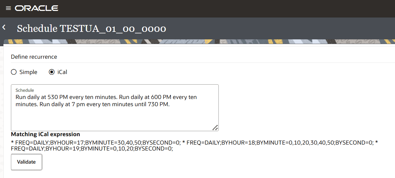

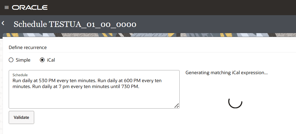

自然言語を使用した統合のスケジュール
統合にはスケジューリングが必要ですか。 iCal式を記述する必要はありません。 自然言語で必要な内容をOracle Integrationに伝え、iCal式を含むスケジュールを作成します。
作成するスケジュールをOracle Integrationに伝えます:
「単純」、「iCal」、「スケジュールおよび検証」の各フィールドを含む「繰返しスケジュール定義の定義」ページが表示されます。iCalが選択され、「スケジュール」のテキストに「毎日530 PMに10分ごとに実行」と表示されます。 10分おきに毎日600 PMに実行します。 毎日午後7時から午後7時まで10分おきに実行します。 一致するiCal式を生成することを示す進行状況バーがあります。
一致するiCal式が自動的に作成されます。
「単純」、「iCal」、「スケジュールおよび検証」の各フィールドを含む「繰返しスケジュール定義の定義」ページが表示されます。iCalが選択され、「スケジュール」のテキストに「毎日530 PMに10分ごとに実行」と表示されます。 一致するiCal式が、一致するiCal式に表示されます。

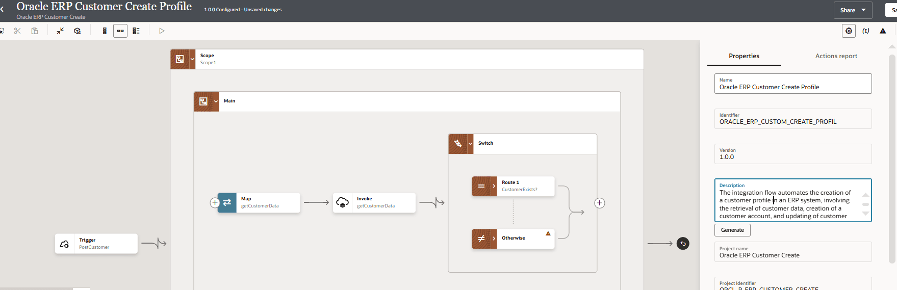

プロジェクト、統合などの摘要の自動作成
ボタン一つでコラボレーションが可能です。 プロジェクト、統合、ライブラリ、ルックアップ、イベント、B2B取引先、healthcareスキーマ、カスタムFHIRリソースおよびHL7メッセージの説明を生成します。

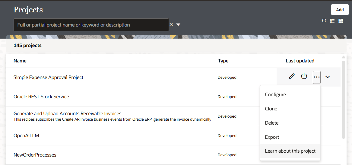

プロジェクト・リストからプロジェクト・ドキュメントを生成します。
名前、タイプおよび最終更新の列を含む145プロジェクトの検索可能なリストが表示された「プロジェクト」ページ。 プロジェクト「簡易経費承認プロジェクト」の「処理」メニューが開き、構成、クローニング、削除、エクスポートまたは「このプロジェクトについて学習」のオプションが表示されます。 「追加」ボタンが右上隅にあります。

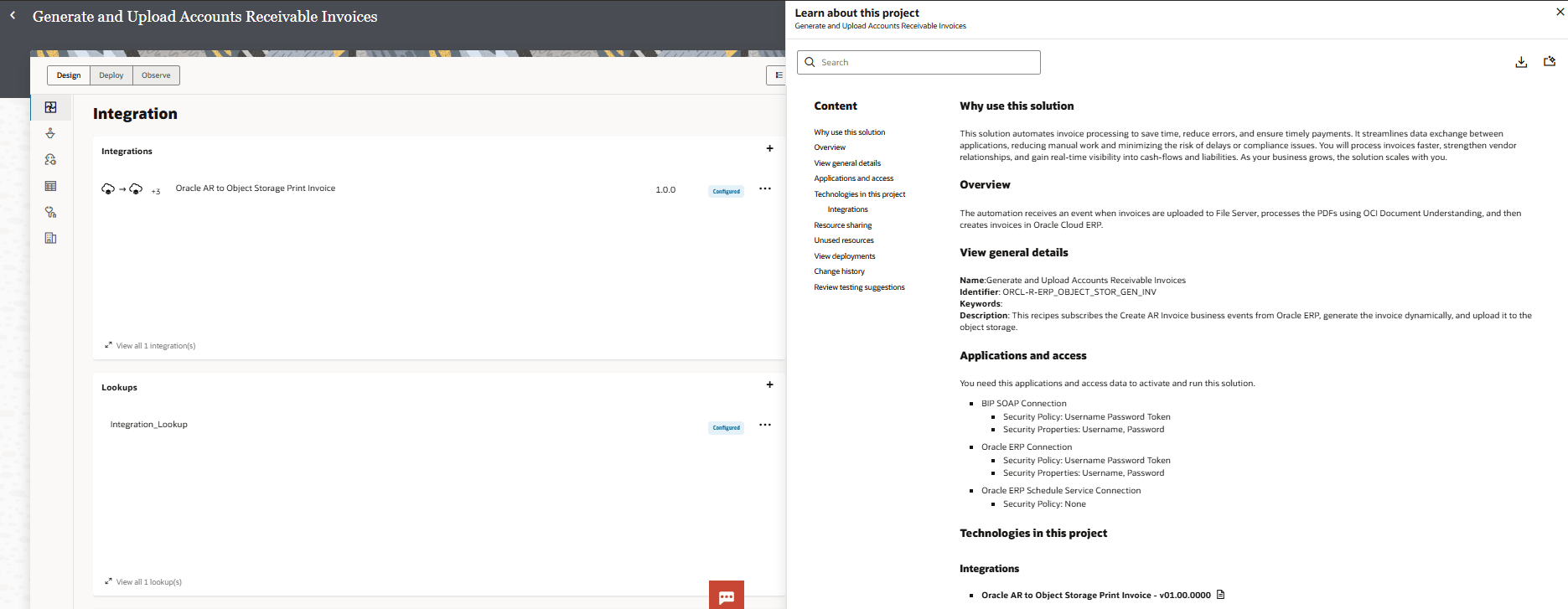

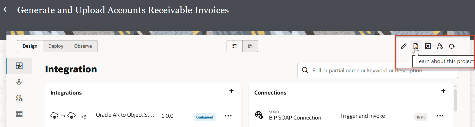

または、個々のプロジェクトからプロジェクト・ドキュメントを生成します。
「売掛/未収金請求書の生成およびアップロード」のOracle Integrationプロジェクトの概要。 「統合」パネルと「接続」パネルが表示されます。 カーソルが情報アイコンを指しているため、角のツールチップに「このプロジェクトについて学習」と表示されます。
プロジェクト内のアプリケーション、統合、テクノロジ、変更履歴などに関する情報を入手します。
「売掛/未収金請求書の生成およびアップロード」のプロジェクト・ページ。 左側には、統合(構成済のOracle ARからObject Storageへの印刷請求書、バージョン1.0.0)および参照(構成済のIntegration_Lookup)のパネルが表示された「設計」タブが表示されます。 右側には、「このプロジェクトについて学ぶ」というタイトルの分割パネルに、詳細なドキュメントがコンテンツ・メニュー、ソリューションの概要、一般的な詳細、必要なアプリケーションおよびアクセス、および関連テクノロジとともに表示されます。

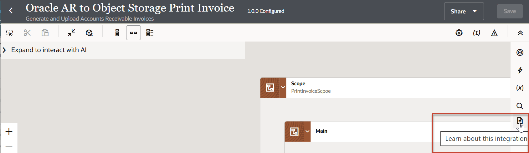

統合ドキュメントの生成
ボタンをクリックすると、インテグレーション ドキュメントが作成されます。
「売掛/未収金請求書の生成およびアップロード」統合用のOracle Integration統合キャンバス。 角のツールチップに「この統合について学習」と表示され、カーソルがその統合を指しています。

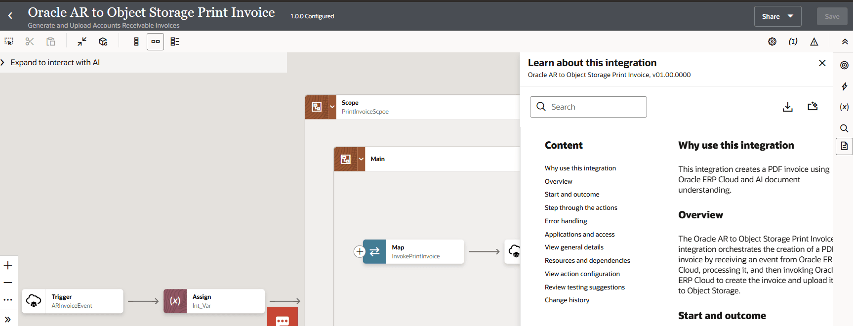

また、統合、接続、依存関係などのアクションに関する情報を取得します。
「Oracle ARからオブジェクト・ストレージへの請求書の印刷」統合キャンバスで、「この統合について学習」というタイトルの詳細パネルが開きます。 パネルには、「この統合を使用する理由」、「概要」などのコンテンツ・セクションが説明テキストとともに表示されます。

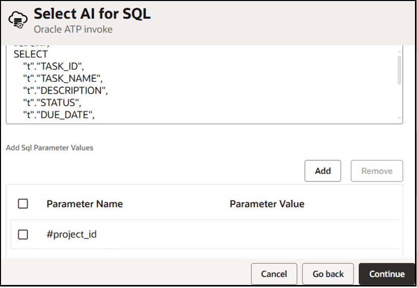

ATP SQL問合せの生成
SQLのSelect AIページが表示されます。 テキストが「自然言語問合せ」フィールドに追加されました。 この下には、「問合せの生成」のボタンがあります。
SQLのSelect AIページが表示されます。 この下には選択構文があります。 「追加」および「削除」ボタンが表示されます。 この下には、「SQLパラメータ値の追加」セクションがあります。 パラメータ名とパラメータ値の列を含む表が表示されます。 「パラメータ名」列には、パラメータ名がEnterの行が含まれます。 「取消」、「戻る」および「続行」ボタンが下部に表示されます。

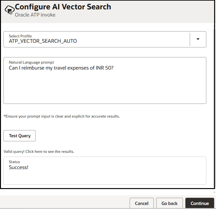

ATPベクトル・データベースの検索
「Configure AI Vector Search」ダイアログには、「Select Profile」、「Natural Language」プロンプト、「Test Query」、および「Valid query」のフィールドが表示されます。 結果を表示するには、ここをクリックしてください。

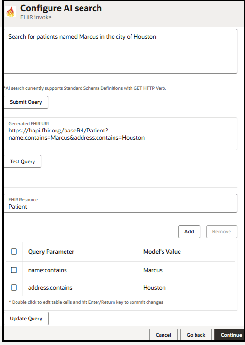

FHIR検索問合せの生成
この図は、「AI検索の構成」ページを示しています。 この下には、問合せを入力するテキストの説明ボックス、問合せの発行ボタン、「生成されたFHIR URL」フィールド、問合せのテスト・ボタン、問合せのクリック可能なメッセージ結果、「FHIRリソース」フィールド、生成された問合せパラメータとそのモデル値、およびパラメータを編集するための「追加」ボタンと「削除」ボタンがあります。 この下には、「取消」、「戻る」および「続行」ボタンがあります。

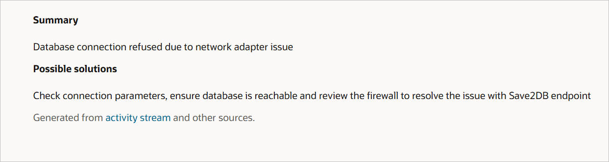

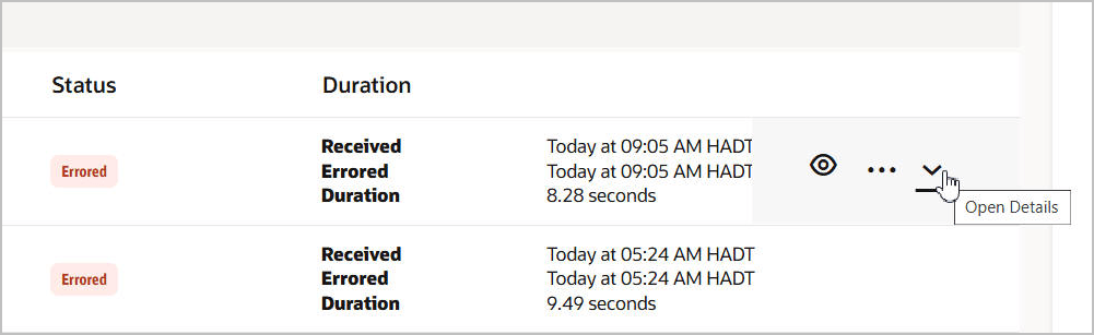

AIによるエラーの迅速なトラブルシューティング
AIを利用して、失敗した統合インスタンスのエラー・メッセージをトラブルシューティングし、B2Bメッセージをエラー化し、次のアクションを決定します。 追加の詳細を表示して、トラブルシューティングの提案を含むAIエラー・サマリーを表示します。
