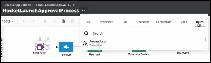

    Oracle Integrationにアクセスしてプロセスを起動するには:
    1. プロセスのドロップダウン・リストから、「ロール」を選択します。
      プロセス設計を示した。 上部のドロップダウン・リストが選択され、「すべて」、「プロセス」、「Uis」、「ディシジョン」、「接続」、「タイプ」および「ロール」のタブが表示されます。 検索アイコンを表示するためにロールが選択されています。 ProcessUserが選択されています。

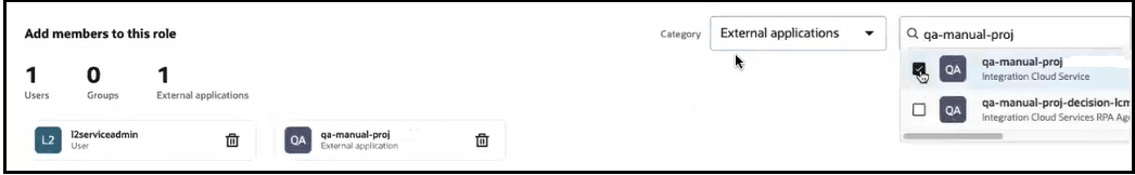

    2. 「カテゴリ」リストから、「外部アプリケーション」を選択します。
    3. サービス・インスタンスの名前をコピーします。 名前は、Oracle Integrationページの上部にインスタンス・シェイプとともに表示されます。 「Oracle Integration 3の開始」の「ホーム・ページの詳細」を参照してください。
    4. 追加するインスタンス名を検索して選択します。
      「このロールへのメンバーの追加」セクションが表示されます。 「カテゴリ」リストが選択され、「外部アプリケーション」オプションが表示されます。 検索フィールドでqa-manual-projエントリが選択されています。
