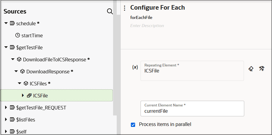

  3. 「ソース」ツリーを展開して要素を選択します。
  4. 繰返し可能な要素を「Repeating Element」フィールドにドラッグします。 これが、ループ処理する要素です。

    この例の場合、ループ処理する要素はICSFileです。
    毎回のループの繰返しで、繰返し要素(ICSFile)に対する単一の参照があります。 このアクションを起こさせるには、現在の要素名ファイルが必要です。
  5. 繰返しの現在のファイルの別名を「Current Element Name」フィールドに入力します。
    ソースの下の繰返し可能な要素は、「繰返し要素」フィールドにドラッグされます。 この下にある「現在の要素名」フィールドには、currentFileの値が表示されます。 この下にあるアイテムを並列処理チェック・ボックスが選択されています。
