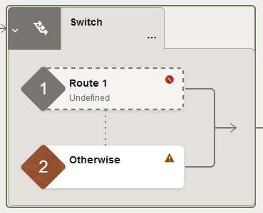

    2つのブランチが自動的に作成されます。
    ルート1およびその他ブランチを使用してアクションを切り替えます。
    • 「ルート1」 (最初の)ブランチ: このブランチのルーティング式を定義する必要があります。
    • 「Otherwise」(2つ目の)ブランチ: 最初のブランチのルーティング式がtrueに解決されない場合、このブランチが使用されます。

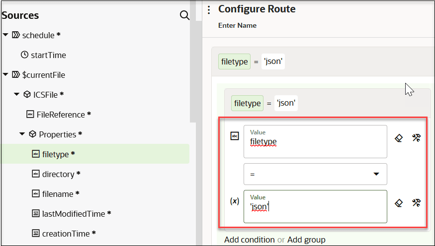

  4. ルーティング式を定義します。 次に例を示します。
    • 「ファイル・タイプ」が上の「値」フィールドにドラッグされます
    • 演算子として=が選択されています
    • 下部の「値」フィールドに'json'を手動で入力します。 「ソース」ツリーから値をドラッグしたり、ドロップダウン・リストから値を選択することもできます。
    要素のソース・ツリーが左側に表示されます。 右側に「ルートの構成」セクションが表示されます。 このセクションには、名前の入力フィールド、完全なルーティング式を示す値、およびルーティング式の個々の部分を示す値フィールド、演算子リストおよび値フィールドがあります。 「両方の値」フィールドには、開発者ビューにクリアおよび切り替えるためのアイコンが含まれます。

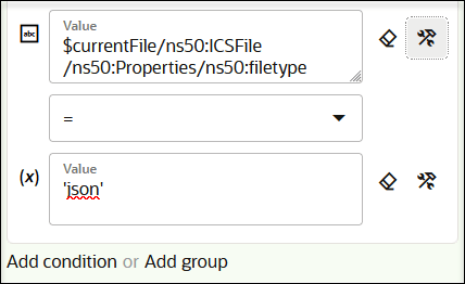

  5. 「開発者モードに切り替え」 ビューのスイッチアイコンをクリックして、完全なパス名を表示します。
    「値」フィールド、演算子リストおよび値フィールドが表示されます。 「両方の値」フィールドには、開発者ビューにクリアおよび切り替えるためのアイコンが含まれます。

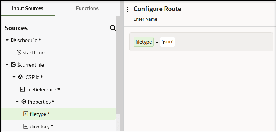

  7. 「保存」をクリックします。
    この例では、次の式が定義されます。
    要素のソース・ツリーが左側に表示されます。 右側に「ルートの構成」セクションが表示されます。 この下にはEnter「名前」フィールドと完全なルーティング式があります: filetype = 'json'。

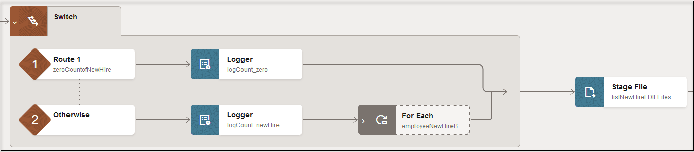

  8. 統合で必要な場合は、他のアクションをドラッグしてスイッチ・アクションのブランチに起動します。 この例では、2つのスイッチ・アクション・ブランチが定義されています。
    拡張スイッチ・アクションは、ルート1およびその他ブランチとともに表示されます。 各ブランチが展開されて内容が表示されます。 右端のswitchアクションは、stageファイル・アクションに移動します。
