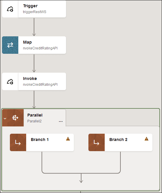

  1. 次のいずれかの方法で、統合にパラレル・アクションを追加します:
    • キャンバスの横にある「アクション」 統合アクション・アイコンをクリックし、「パラレル」アクションを適切なロケーションにドラッグします。
    • パラレル・アクションを追加するロケーションの「追加」アイコンをクリックし、「パラレル」を選択します。
    2つのブランチを持つパラレル・アクションが作成されます。
    この図は、2つのブランチを持つトリガー、マップ、起動、パラレル・アクションを示しています。

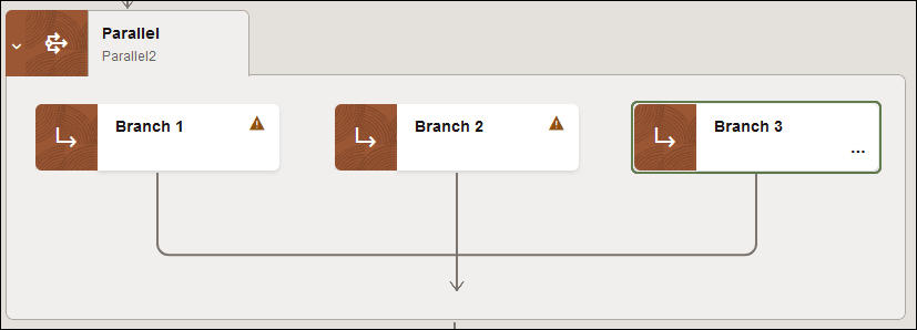

    • 切取り: パラレル・アクションを切り取って、統合の他の場所に貼り付けます。 既存のマップ/呼出しを新しいパラレル・ブランチにカット・アンド・ペーストして、それらをパラレルに処理することもできます。 パラレル・アクションの個々のブランチを切り取って、別のパラレル・アクションに貼り付けることはできません。
      「統合キャンバスでの要素の切取りと貼付け」を参照してください。
    この例では、3番目のブランチが追加されています。
    パラレル・ブランチには、ブランチ1、ブランチ2、およびブランチ3が含まれます。 各ブランチには、他のタスクを実行するためのアクション(…)メニューがあります。

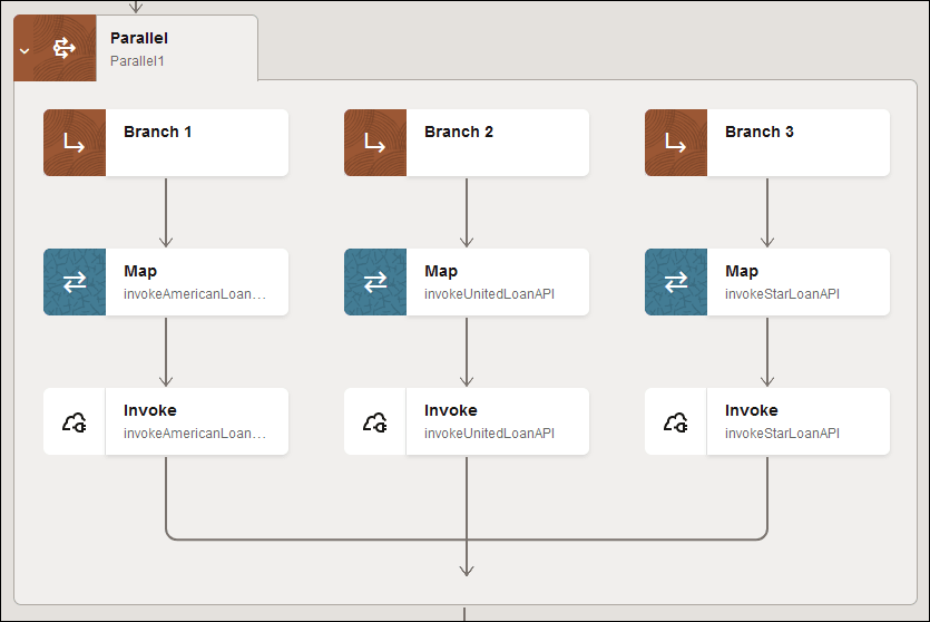

    この例では、3つのブランチは、3つのサービス・エンドポイントからローン・オファーを取得し、最適なものを選択するように設計されています。
  3. 3つのRESTアダプタ接続を追加して構成し、次のサービス・エンドポイントを起動します。 実行時に、3つのローン・サービス・エンドポイントすべてが並行して起動され、特定のローン・オファーが識別されます。
    • アメリカン・ローン
    • ユナイテッド・ローン
    • スター・ローン
  4. 各起動アクションのマッパーで、SSNをそのサービス・エンドポイントのローン・アプリケーションにマップします。
    パラレル・ブランチには、ブランチ1、ブランチ2、およびブランチ3が含まれます。 各ブランチ内には、マップ・アクションと起動アクションがあります。 3つの枝が底に集まる。
    下部にある3つのブランチは終了ポイントで同期され、パラレル・アクションは統合のメイン・ブランチに再結合されます。 メイン統合は、すべてのブランチが完了するまで続行されません

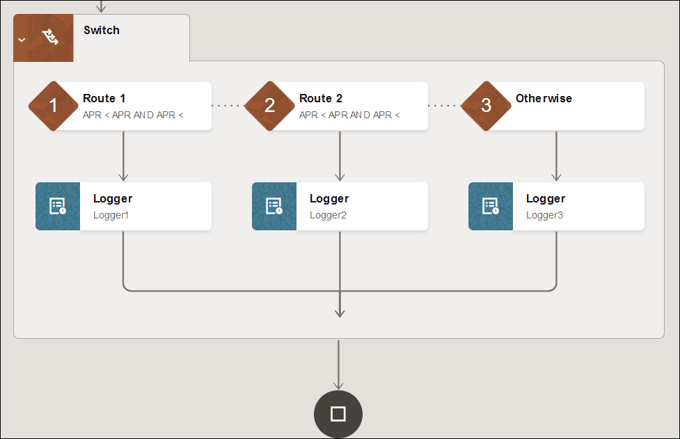

  5. ローン・サービス・エンドポイントから返された最善オファーをチェックするルーティング・ルールを定義する切替えアクションを追加します。
    切替えアクションのルーティング・ルールが表示されます: 4月< 4月および4月< 4月。

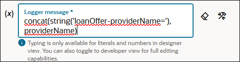

  6. 各スイッチ・ブランチのログ・アクションでメッセージを定義します。
    ロガー・メッセージが表示されます: concat(string('loanOffer-providerName='),providerName)
    この図は、3つのブランチ(ルート1、ルート2およびその他ブランチ)があるスイッチを示しています。 各スイッチにはロガー・アクションが含まれています。 統合の最後に終了アイコンが表示されます。

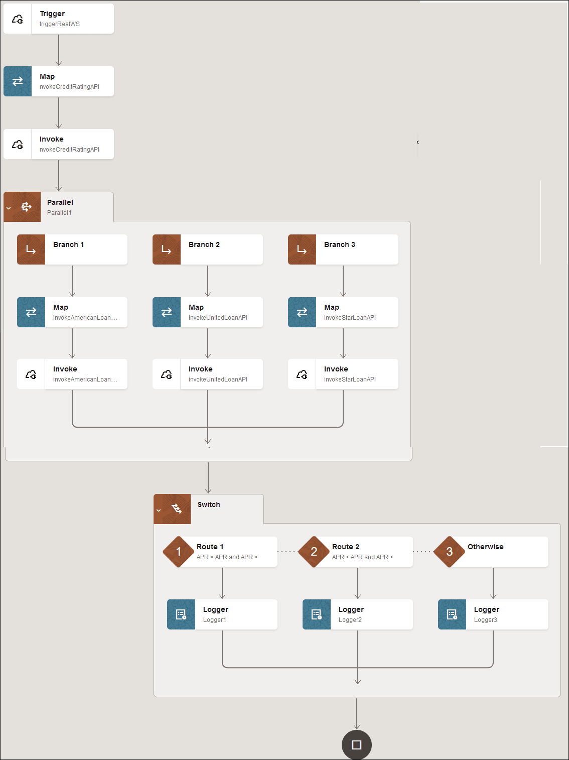

    完了後、統合は次のようになります。
    この図は、完成した統合を示しています。 これは、トリガー、マップ、起動、3つのブランチ(マップと起動で構成される各ブランチ)を持つパラレル・アクション、および3つのブランチ(ルート1、ルート2、その他ブランチ)を持つスイッチで構成されます。 各スイッチにはロガー・アクションが含まれています。 統合の最後に終了アイコンが表示されます。
    これで、統合をアクティブ化および起動する準備ができました。

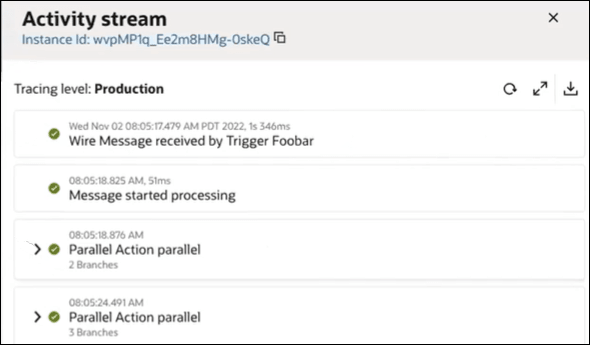

ランタイム動作

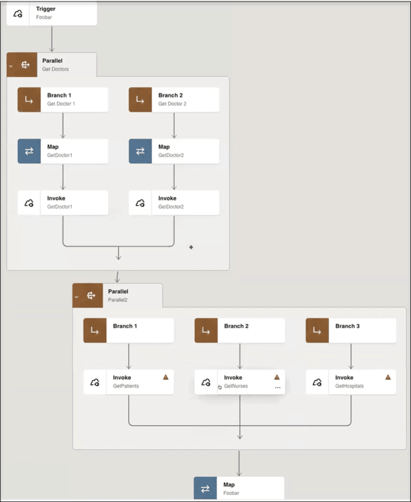

実行中にアクティビティ・ストリームのパラレル分岐のステータスを表示できます。 たとえば、統合が次のように設計されているとします:
  • 2つのブランチを持つ1つのパラレル・アクション
  • 3つのブランチを持つ2番目のパラレル・アクション
このイメージは、トリガー、マップ、起動、2つのブランチ(マップと起動で構成される各ブランチ)を持つパラレル・アクション、および3つのブランチ(起動で構成される各ブランチ)を持つ2番目のパラレル・アクションとの統合を示しています。 この下にはマップがあります。
  1. 統合のインスタンスを起動し、Instancesページに移動します。
    実行中、アクティビティ・ストリームには、パラレル・アクションとブランチ数の両方が表示されます。 この例では、両方のパラレル・アクションが正常に処理されました。
    アクティビティ・ストリームには、トレース・レベルが本番に設定されています。 右側に3つのアイコンが表示されます。 ストリームには、2つのブランチを持つパラレル・アクションの拡張可能なエントリと3つのブランチを持つパラレル・アクションを含む、主要なマイルストンが表示されます。
  2. 各ブランチを展開して、より具体的な詳細を表示します。
