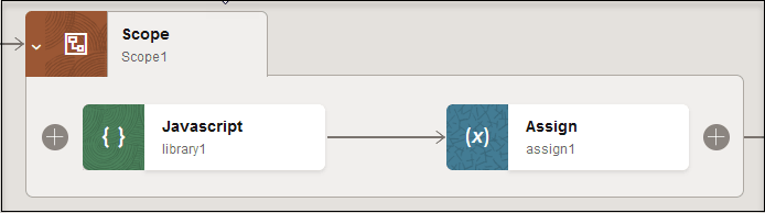

    JavaScriptでスコープを設定し、アクションを割当て

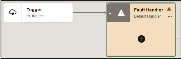

    スコープには、スコープ・アクションをクリックし、「アクション」 「アクション」アイコン、「フォルト・ハンドラ」、「デフォルトのハンドラ」の順に選択してアクセスできるデフォルトのフォルト・ハンドラが含まれています。
    トリガー・アクションとフォルト・ハンドラ・アクションが表示されます。
  4. +をクリックして、デフォルトのフォルト・ハンドラに対するアクションを定義します。

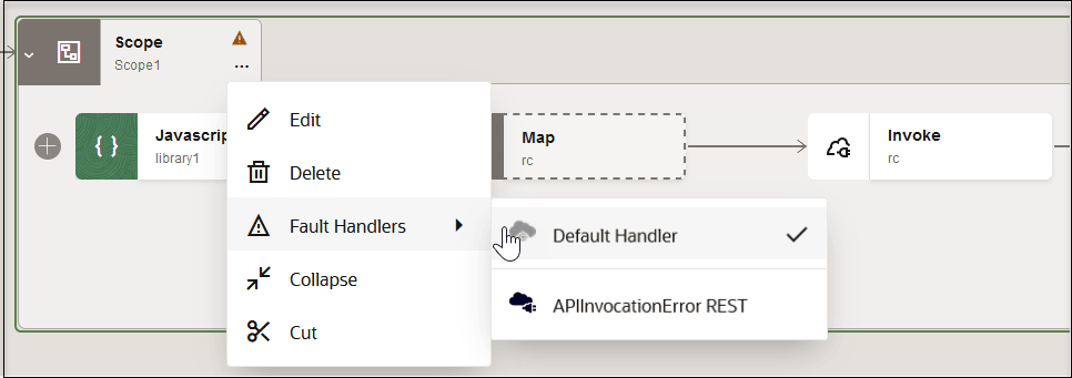

    2. スコープをクリックし、「アクション」 「アクション」アイコン、「フォルト・ハンドラ」の順に選択します。
      「デフォルトのハンドラ」に加えて、起動フォルト・ハンドラが追加されました。
      Scopeアクションがクリックされ、Actionsメニューが選択され、選択された障害ハンドラが表示されます。 Toフォルト・ハンドラが表示されます: デフォルト・ハンドラおよびAPIInvocationError REST。
    これらは、起動で処理できる障害です。 名前付き障害の一意性は、障害のqnameによって定義されます。 qname障害を定義する複数の呼び出しがある場合、(実行時に)障害は任意の呼び出しに応答できます。 qnamesが一意でない場合、さまざまな呼び出しは区別できません。

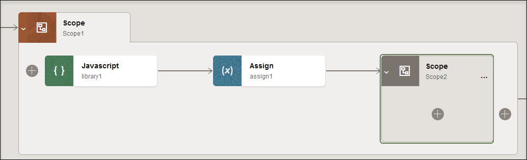

  1. 既存のスコープ内にスコープをドラッグします。
    Javascriptアクション、割当てアクションおよび別のスコープを含むスコープが表示されます。
