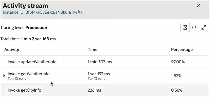

  3. 「最も遅いアクティビティの表示」 「最も遅いアクティビティの表示」アイコンをクリックします。
    インスタンスの合計期間が上部に表示されます。 実行に最長時間かかったアクティビティが表に表示されます。 最後の列には、インスタンスの合計期間に基づいて各アクティビティの実行にかかった時間の割合が表示されます。 この例では、getWeatherInfoに13回繰り返されるループ・アクションが含まれています。
    アクティビティ・ストリームの上部にインスタンスIDが表示されます。 下はトレース・レベルです。 右側には3つのアイコンがあります。 最初のアイコンが選択されます。 統合インスタンスの実行の合計時間が表示されます。 この下には、アクティビティ、時間およびパーセントの列がある表があります。

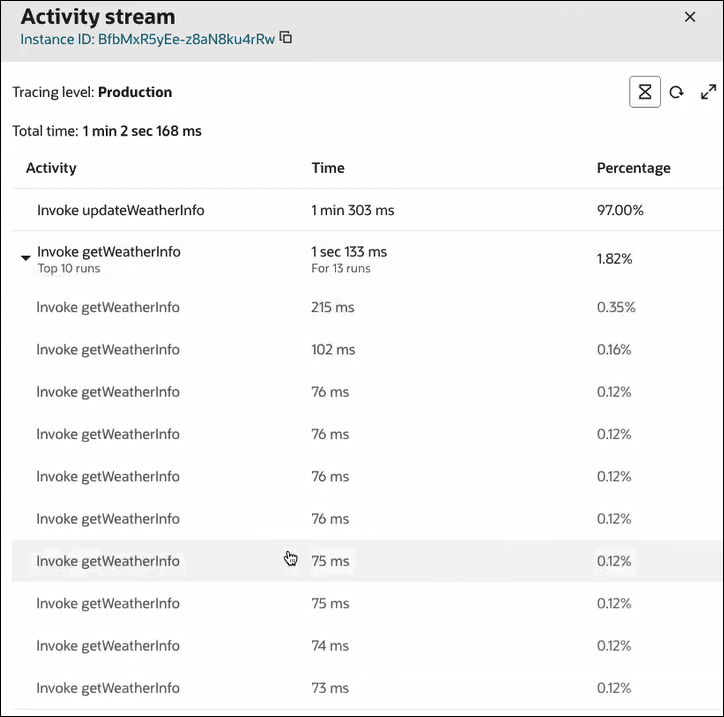

  4. ループ・アクション( getWeatherInfo)を展開して、反復を表示します。 この例では、ループ・アクションは13回実行されました。 10回の最速実行の反復が表示されます。
    アクティビティ・ストリームの上部にインスタンスIDが表示されます。 下はトレース・レベルです。 右側には3つのアイコンがあります。 最初のアイコンが選択されます。 統合インスタンスの実行の合計時間が表示されます。 この下には、アクティビティ、時間およびパーセントの列がある表があります。 表に、最も遅い10回の反復を示します。

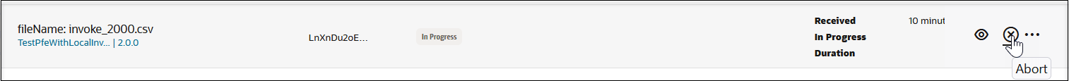

  1. 破棄するインスタンスの行の上にカーソルを置き、「中止」 中止アイコンを選択します。
    行には、プライマリ・ビジネス識別子、インスタンスID値、現在のステータス、インスタンスの期間および3つのアイコンが表示されます。 中央のアイコンが選択され、中止という語が表示されます。
    このオプションは、次のシナリオでのみ表示されます:
    • 非同期統合の進行中のインスタンス(スケジュール済と未スケジュールの両方)。
    • スケジュール統合の待機中および一時停止中インスタンス。 他のタイプのインスタンスを破棄しようとすると、エラー・メッセージが表示されます。

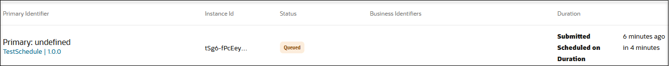

将来のスケジュール統合のステータスの表示

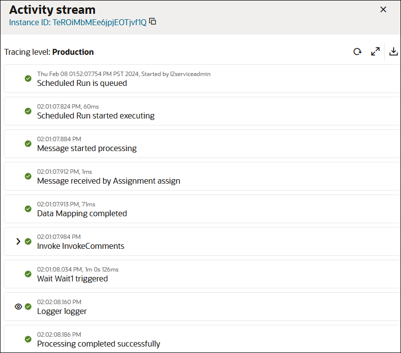

まだ実行されていないスケジュール統合は、インスタンス・ページに「キュー」として表示されます。 「期間」列には、ラベル「スケジュール日」およびキュー内統合の実行がスケジュールされている時間(この例では4分)が表示されます。
プライマリ識別子、インスタンスID、ステータス、ビジネス識別子および期間列が表示されます。
  1. 「期間」列のキュー内統合の上にカーソルを置くと、キュー内統合の実行がスケジュールされている完全な日時が表示されます。

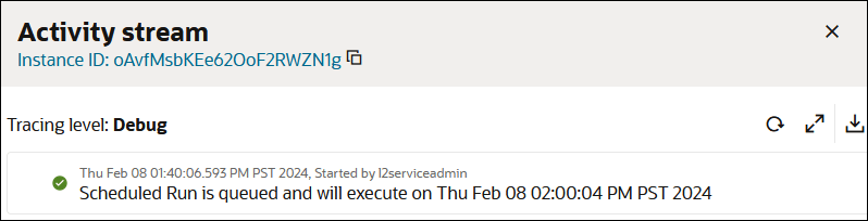

  2. 「詳細を見る」 詳細の表示アイコンをクリックするか、キューに入れられた統合の「プライマリ識別子」列のビジネス識別子をクリックします。 「アクティビティ・ストリーム」パネルがいずれかの場所で開き、キューに入れられた統合の実行がスケジュールされている時間が表示されます。
    「アクティビティ・ストリーム」はインスタンスIDをパネル化します。 その後、Productionというラベルになります。 この後にタイムスタンプと、スケジュールされた実行がキューに入れられ、特定の日に実行されることを示すメッセージが表示されます。 右側には、ログの展開およびダウンロードのアイコンがあります。

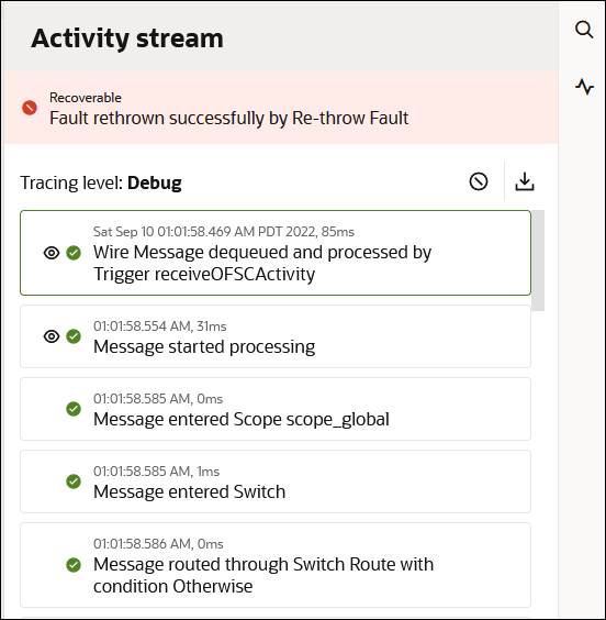

インスタンス・ページでのアクティビティ・ストリームの表示
  1. インスタンスの上にカーソルを置き、「詳細を見る」 「表示」アイコンを選択してインスタンスのアクティビティ・ストリームを表示します。
    アクティビティ・ストリームには、統合を介したメッセージの移動に関する詳細(失敗が発生した場所を含む)が表示されます。 各アクションのメッセージ・フローも表示されます。
  2. 起動接続を展開します。
    親呼出し接続のキー子メッセージが表示されます。
    アクティビティ・ストリームは、メッセージ・フロー内の様々なメッセージとともに表示されます。 タイムスタンプはそれぞれの上に表示されます。 右上には、ダウンロード・ログ・アイコンがあります。 右上にはアクティビティ・ストリーム・アイコンと検索アイコンがあります。

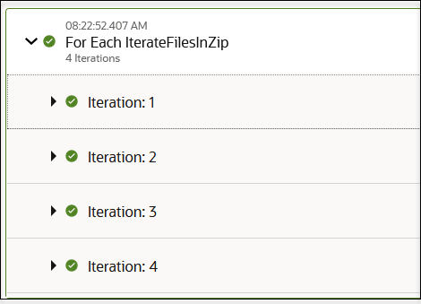

    ユーザー・プリファレンスに従った日時が表示されます。 インスタンスにロジック・アクション(たとえば、whileアクションまたは複数の反復を含むfor-eachアクション)が含まれている場合、各反復はアクティビティ・ストリームに表示され、展開してメッセージ・フローに関する特定の詳細を表示できます。
    for-eachアクションは、それぞれ展開できる4つの反復とともにアクティビティ・ストリームに表示されます。

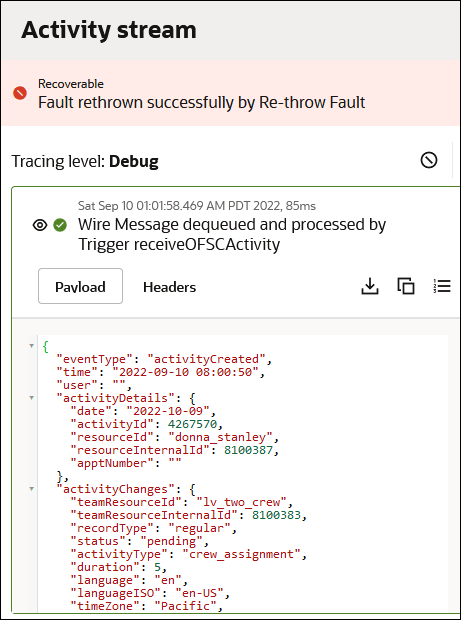

  3. アクティビティ・ストリームの上部にある「ダウンロード」 「ダウンロード」アイコンをクリックして、インスタンス全体のアクティビティ・ストリーム・ログをダウンロードします。

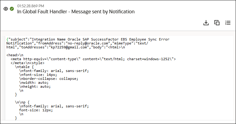

  4. 「ペイロードの表示」 「表示」アイコンをクリックして、統合フローのその部分のペイロードを表示します。
    ペイロードの表示アイコンが選択され、アクティビティ・ストリームにペイロードが表示されます。 アイコンの右側には、起動Send_Zipによってメッセージが受信されたことを示すタイムスタンプと文言があります。 右側にはダウンロード、コピーおよび行番号の切替えアイコンがあります。
    トレース・レベルがデバッグまたは監査に設定されている統合インスタンスのアクティビティ・ストリームでメッセージ・ペイロード・データを表示すると、時間、ユーザー名およびメッセージ・ペイロード・データを表示したことを示すメッセージが監査ログに書き込まれます。 トレース・レベルがproductionに設定されている場合、メッセージ・ペイロード・データは表示されないため、ユーザー名は監査ログに記録されません。
  5. ペイロード内でタスクを実行します。
    要素 説明
    サマリー クリックしてペイロード詳細のサマリーを表示します。
    詳細 クリックして、より具体的なペイロード詳細を表示します。
    ペイロードのダウンロード 「ダウンロード」アイコン ペイロードのこの部分をデスクトップにダウンロードする場合にクリックします。
    ペイロードのコピー クリップボードにコピー・アイコン ペイロードのこの部分をドキュメントに貼り付けるためにコピーする場合にクリックします。
    行番号切替 行番号の切り替えアイコン ペイロードの行番号を表示または非表示にする場合にクリックします。

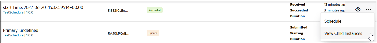

親インスタンスの子インスタンスの表示
インスタンスが子インスタンスを起動する場合(たとえば、フローの統合アクションで子統合を起動する場合)、これらのインスタンスをインスタンス・ページで確認できます。
  1. 行の上にカーソルを置き、「子インスタンスの表示」を選択します。
    カーソルが行のビジネス識別子の処理メニューにカーソルを重ねると、スケジュールおよび子インスタンスの表示のオプションが表示されます。

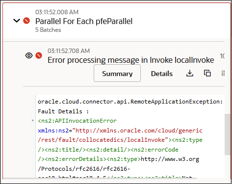

    アクティビティ・ストリームで子インスタンスの起動(ローカル起動)を表示することもできます。
    アクティビティ・ストリームには、各パラレルfor-each障害およびローカル起動失敗に関する詳細が表示されます。 Summary(要約)ボタンとDetails(詳細)ボタン、ダウンロード・アイコン、コピー・アイコン、明細採番アイコンが表示されます。 その後、ローカル起動のペイロードになります。

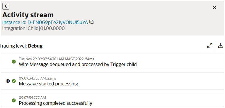

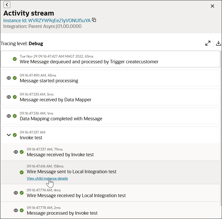

親統合とは別の子統合のアクティビティ・ストリームの表示
別のアクティビティ・ストリームで親統合によって起動されている子統合を表示できます。 別の統合を起動し、子統合を起動する1つの統合の個別のアクティビティ・ストリームを表示することもできます。 各アクティビティ・ストリームは、簡単にアクセスできる「戻る」アイコンボタンで接続されています。
「親統合からの子統合の起動」を参照してください。
  1. 子統合を起動する親統合のインスタンスの上にカーソルを置きます。
  2. 「View Details」をクリックします 詳細の表示アイコン
    アクティビティ・ストリームが表示されます。

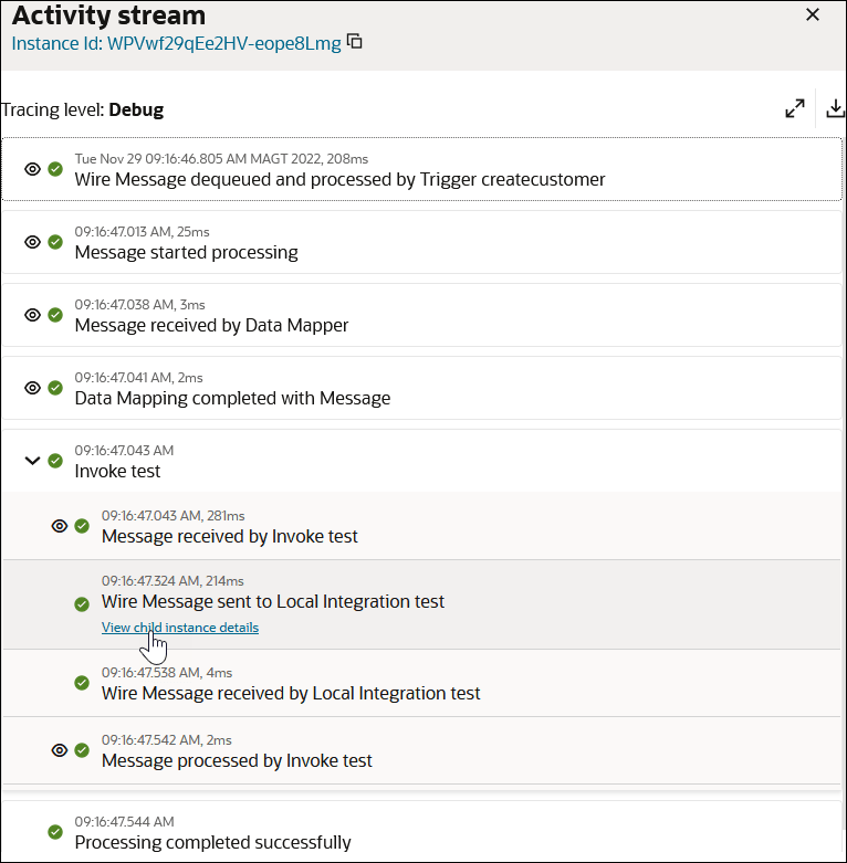

  3. 起動接続を展開します。
    「子インスタンス詳細の表示」リンクが表示されます。 ここでは、子統合のインスタンスが起動されます。
    アクティビティ・ストリームには、親統合に関する詳細が表示されます。 展開アイコンとダウンロード・アイコンが上部に表示されます。 その後は、アクティビティ・ストリーム内のメッセージです。 ローカル統合に送信されたワイヤー・メッセージ子セクションには、子インスタンス詳細の表示がクリックされているというリンクが表示されます。

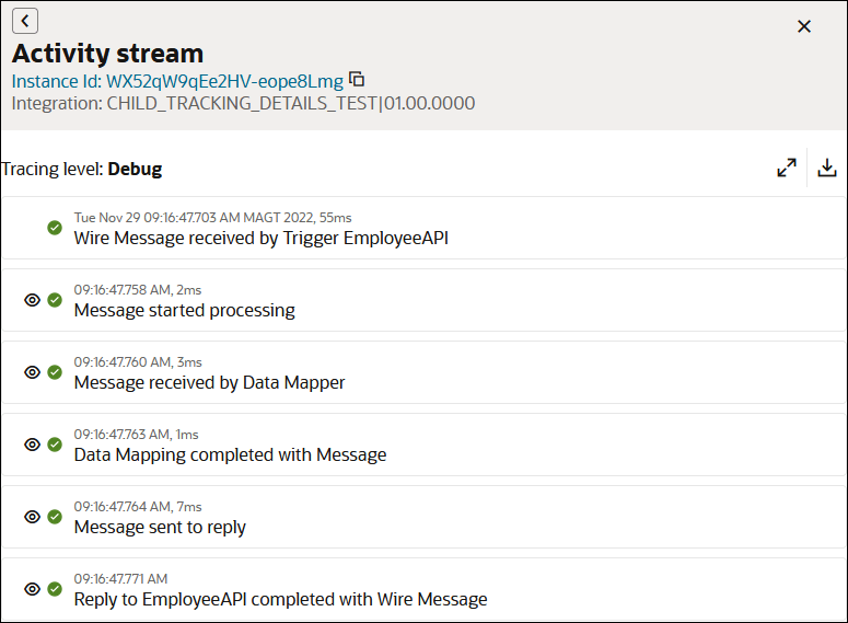

  4. 「子インスタンス詳細の表示」をクリックして、子統合のアクティビティ・ストリームのインスタンスにアクセスします。 「統合: 子」および統合バージョン番号は、インスタンスIDの最上部にも表示されます。
    アクティビティ・ストリームには、子統合に関する詳細が表示されます。 展開アイコンとダウンロード・アイコンが上部に表示されます。 その後は、子アクティビティ・ストリームのメッセージです。
  5. 「戻る」アイコンをクリックして、親統合のアクティビティ・ストリームのインスタンスに戻ります。
  6. インスタンス・ページに戻り、別の統合を起動する統合のインスタンスにマウスを重ね、子統合を起動します。
  7. 「View Details」をクリックします 詳細の表示アイコン

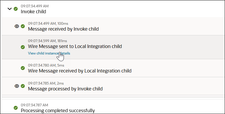

  8. 起動接続を展開します。
  9. 「子インスタンス詳細の表示」をクリックして、起動される統合のアクティビティ・ストリームのインスタンスにアクセスします。
    アクティビティ・ストリームには、子統合に関する詳細が表示されます。 リフレッシュ、展開、ダウンロードのアイコンが上部に表示されます。 その後は、子アクティビティ・ストリームのメッセージです。 子インスタンス詳細の表示リンクがクリックされています。
    親名と統合バージョン番号が上部に表示されることに注意してください。
  10. 起動接続を展開します。
  11. 「子インスタンス詳細の表示」をクリックして、起動する子統合のアクティビティ・ストリームのインスタンスにアクセスします。
    子名と統合バージョン番号が上部に表示されることに注意してください。
  12. 「戻る」アイコンを2回クリックして、トップ・レベル統合のアクティビティ・ストリームのインスタンスに戻ります。

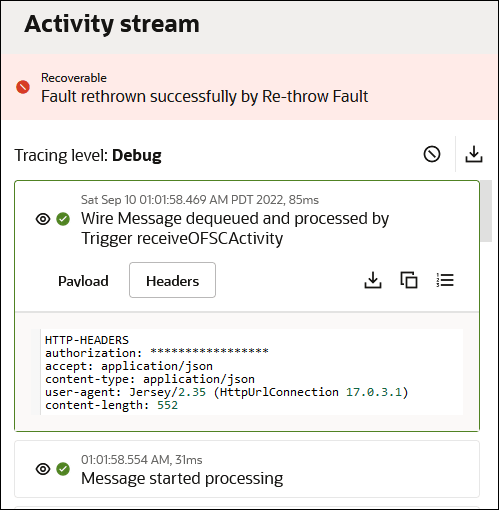

ペイロードとは別のHTTPヘッダーの表示
ペイロードに関連付けられたHTTPヘッダーは、アクティビティ・ストリームでの表示を簡単にするためにペイロードとは別に表示されます。
  1. 「View Details」をクリックします 詳細の表示アイコン
    アクティビティ・ストリームの上部にリカバリ可能なエラー・メッセージ・リンクが表示されます。 その後、トレース・レベルはdebugに設定されます。 右端に2つのアイコンが表示されます。 アクティビティ・ストリームの右上隅には、他の2つのアイコンがあります。 トレース・レベルの後は、統合を介したメッセージ・ペイロードの移動を示すエントリです。
    HTTPヘッダーがペイロードに関連付けられている場合、2つのタブが表示されます: ペイロードおよびヘッダー。
    アクティビティ・ストリームの上部にリカバリ可能なエラー・メッセージ・リンクが表示されます。 その後、トレース・レベルはdebugに設定されます。 右端にアイコンが表示されます。 この後に、ペイロード・タブ(選択済)とヘッダー・タブがあります。 右側には3つのアイコンがあります。 その後、ペイロード・コンテンツが表示されます。
  2. ペイロードに関連付けられたHTTPヘッダーの詳細を表示するには、「ヘッダー」をクリックします。
    アクティビティ・ストリームの上部にリカバリ可能なエラー・メッセージ・リンクが表示されます。 その後、トレース・レベルはdebugに設定されます。 右端に2つのアイコンが表示されます。 この後に、ペイロード・タブとヘッダー・タブが選択されます。 右側には3つのアイコンがあります。 その後、ヘッダー・コンテンツが表示されます。

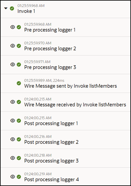

Rapid Adapter Builderで作成されたアダプタのアクティビティ・ストリームの表示
トレース・レベルが「デバッグ」に設定されている場合、最上位の呼出し接続および呼出し接続に関するメッセージを表示できます。 呼び出される各呼出し接続を展開して、前処理ログ、ワイヤー・メッセージおよび後処理ログのメッセージを表示できます。
  1. 「詳細を見る」 詳細の表示アイコンをクリックすると、Rapid Adapter Builderで作成されたアダプタを含むインスタンスが表示されます。

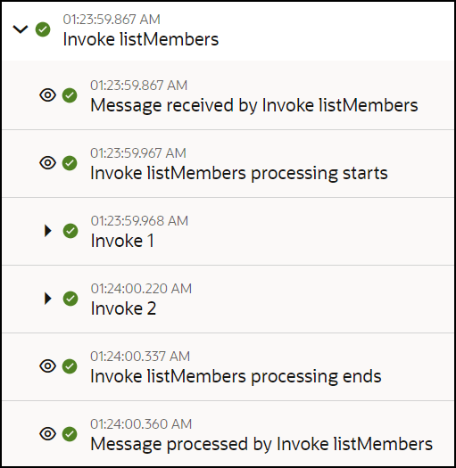

  2. アクティビティ・ストリームを表示し、Rapid Adapter Builderで作成されたアダプタの1つの呼出し接続(listMembers)が複数の呼出し接続をコールしていることに注意してください。
    アクティビティ・ストリームには、受信したメッセージ、2つの呼出し、処理の終了および処理されたメッセージを示す1つの呼出しが展開されて表示されます。
  3. 呼出しを展開します。 各呼出しには、呼出しの前後に前処理および後処理ロガーを設定できます。 listMembersによって送受信されるワイヤー・メッセージも表示されます。
    アクティビティ・ストリームには、前処理ロガー、送受信されたワイヤー・メッセージおよび後処理ロガーのメッセージを表示するために展開された呼出しが表示されます。
