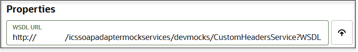

  1. ヘッダー定義を含むWSDL URLを使用して、SOAPアダプタ接続(この例では)を作成します。
    接続ページの「接続プロパティ」セクションの「WSDL URL」フィールドにヘッダーが指定されたWSDL

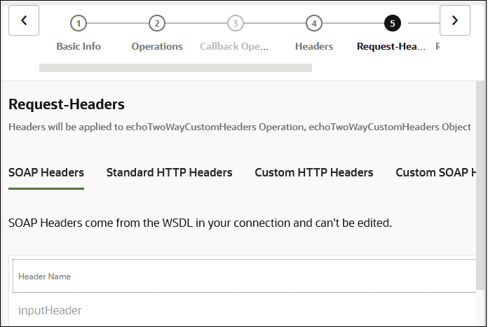

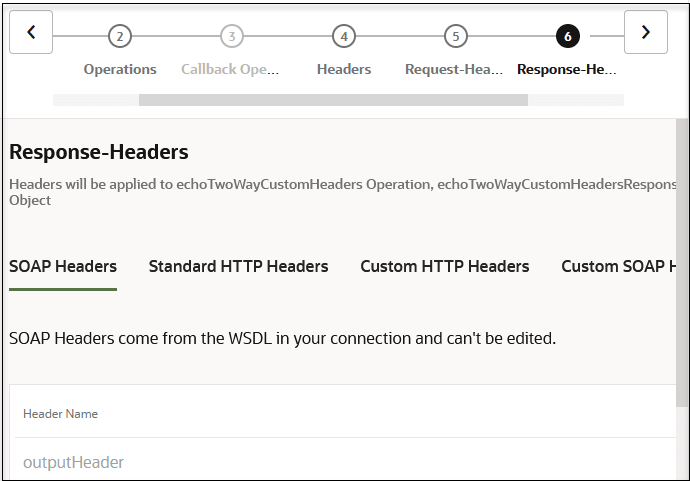

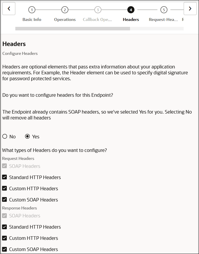

  6. アダプタ・エンドポイント構成ウィザードのページを完了します。 具体的には、次のとおりです。
    1. ヘッダー・ページで、リクエスト・ヘッダーとレスポンス・ヘッダーの詳細を指定します。
    2. リクエスト・ヘッダー・ページで、リクエスト・ヘッダー名を指定します。
    3. レスポンス・ヘッダー・ページで、レスポンス・ヘッダー名を指定します。
      操作、コールアウト操作、ヘッダー、リクエスト・ヘッダーおよびレスポンス・ヘッダー(選択されています)タブが表示されます。 この下にはレスポンス・ヘッダー・セクションがあり、SOAPヘッダー、Standard HTTPヘッダー、カスタムHTTPヘッダーおよびカスタムSOAPヘッダーのタブがあります。
  7. マッパーで、リクエスト・ヘッダーとレスポンス・ヘッダーをマップします。 この例では2つのSOAPアダプタ間でヘッダーをマップしていますが、2つのRESTアダプタ間でリクエスト・ヘッダーとレスポンス・ヘッダーをマップすることもできます。

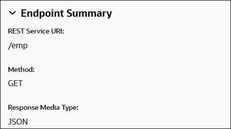

    4. サマリー・ページで構成を確認し、「完了」をクリックします。 この例では、次の値が構成されています:
      • 相対リソースURIは/empです。
      • 動詞(メソッド)はGETです。
      • レスポンス・メディアはJSONです。
      「サマリー」ページには、RESTエンドポイントのサマリー、説明およびエンドポイントのサマリーが表示されます。 このイメージでは、エンドポイント・サマリー値について説明します。

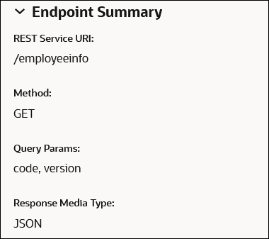

      • 相対リソースURIは/employeeinfoです。
      • 動詞(メソッド)はGETです。
      • 問合せパラメータは、codeおよびversionです。

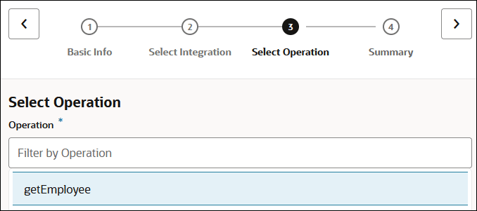

    7. 操作を選択します。
      「選択操作」ページには、操作フィールドが表示され、getEmployeeが選択されています。
    8. ウィザードを完了し、「完了」をクリックします。

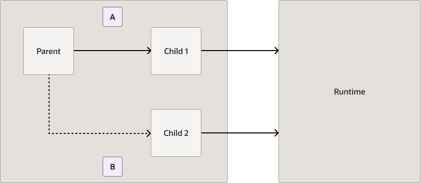

      親統合は子統合のみを起動するように設計されていても、次のエンドポイントでその子統合のコードおよびバージョンを置換することで、いずれかの子統合を起動できるようになりました。
      http://host_name:port/ic/api/integration/v1/flows/rest/DYNAMIC_INVOKE/1.0/employeeinfo?
      code=[code-value]&version=[version-value]
      親の統合ボックスは、実線の矢印でChild 1というラベルのボックスに接続され、Child 2というラベルのボックスには点線の矢印が付いています。 子1と子2はランタイム・ボックスに接続します。
      説明:
      • A - http://host_name:port/ic/api/integration/v1/flows/rest/DYNAMIC_INVOKE/1.0/employeeinfo? code=CHILDONE&version=1.0
      • B - http://host_name:port/ic/api/integration/v1/flows/rest/DYNAMIC_INVOKE/1.0/employeeinfo? code=CHILDTWO&version=2.0
