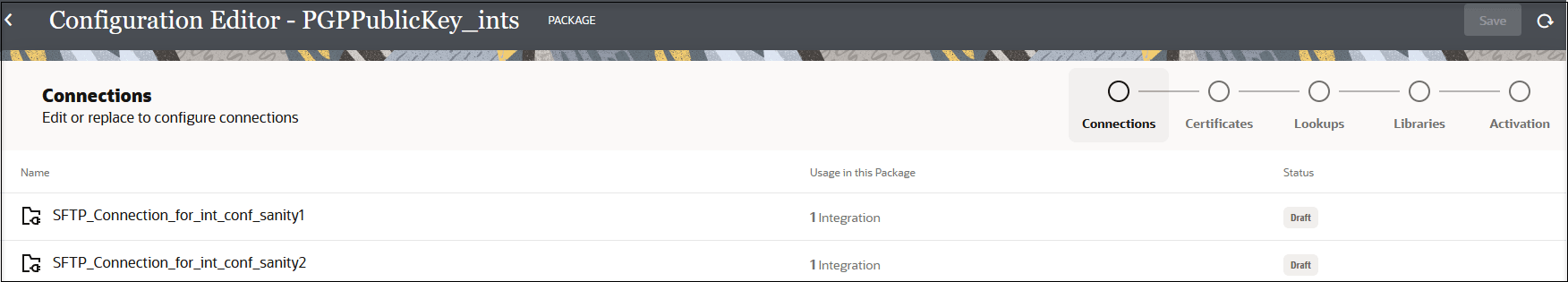

    「構成エディタ」ページには、バナー内のパッケージ名、およびパッケージに含まれる各リソース・タイプのステップ(接続、証明書(PGPキー)、ルックアップまたはライブラリ)をリストするウィザードが表示されます。
    「構成エディタ」ページには、タイトルのパッケージ名が表示されます。 この下には、統合内の各リソース(接続、証明書、ルックアップおよびライブラリ)のステップが表示されます。 最後のステップはアクティブ化です)。 この下には、パッケージ内の各統合を示す表があり、名前、このパッケージの使用状況およびステータスの列があります。

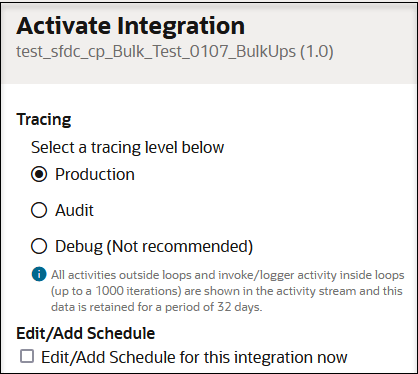

    「Activate統合」パネルが表示されます。
    「統合のアクティブ化」パネルには、3つのトレース・レベル(本番、監査およびデバッグ)およびスケジュールの編集/追加チェック・ボックスが表示されています。

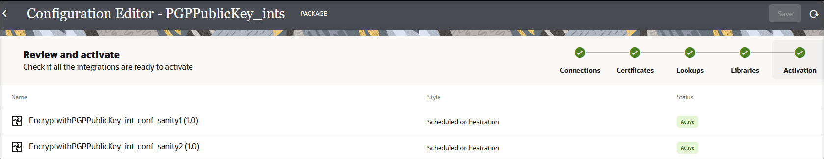

    パッケージは次のように表示されます:
    「構成エディタ」ページには、接続、証明書、ルックアップ、ライブラリおよびアクティブ化のページを含むウィザード・トレインが右上に表示されます。 この下には、名前、スタイルおよびステータスの列がある表があります。 Status列は、すべての統合がアクティブであることを示しています。

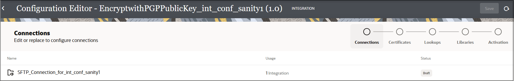

    • 選択した統合がパッケージに含まれていない場合、「構成エディタ」ページにバナー内の統合名、および統合に含まれる各リソース・タイプのステップ(接続、証明書(PGPキー)、ルックアップおよびライブラリ)をリストするウィザードが表示されます。
      「構成エディタ」ページには、タイトルの統合名が表示されます。 この下には、統合内の各リソース(接続、証明書、ルックアップおよびライブラリ)のステップが表示されます。 最後のステップはアクティブ化です)。 この下には名前、使用状況およびステータスの列がある表があります。

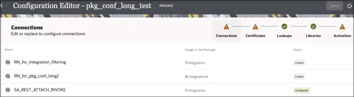

いずれかのリソースがロック済としてリストされている場合(この例では接続が表示されています)、ロックを解除して編集できます。
パッケージで使用される接続が表示されます。 各接続の名前、このパッケージの使用状況およびステータスが表示されます。 ウィザード・トレイン内のステップは右上に表示されます: 接続、証明書、ルックアップ、ライブラリおよびアクティブ化。

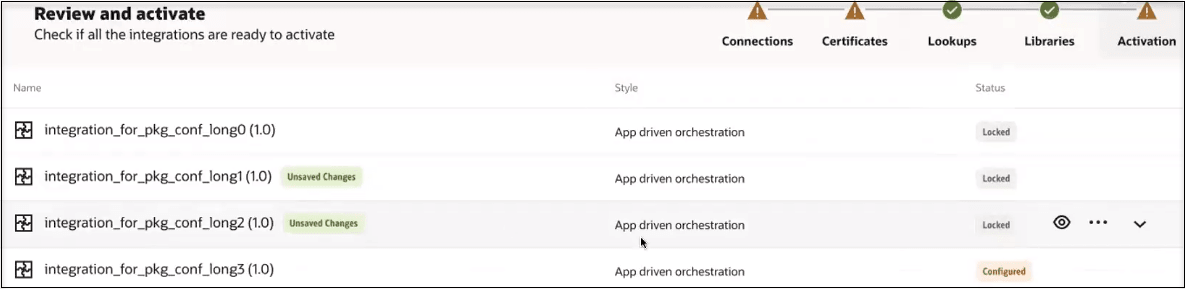

未保存の変更を含むロックされた統合では、構成エディタ・ウィザードのアクティブ化ステップに「未保存の変更」という語が表示されます。 この例は、このステータスを持つパッケージ内の複数の統合を示しています。
レビューおよびアクティブ化ページには、アクティブ化する準備ができた統合のリストが表示されます。 各統合のスタイルと状態が表示されます。 ウィザード・トレイン内のステップは右上に表示されます: 接続、証明書、ルックアップ、ライブラリおよびアクティブ化。
