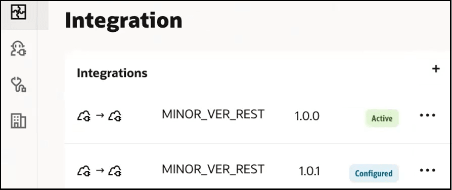

  1. 統合をアクティブ化します(この例では、MINOR_VER_RESTバージョン1.0.0)。
    プロジェクトの「統合」セクションには、2つの統合が表示されます。 1つはアクティブで、もう1つは構成されています。 各アクション・メニュー(…)が表示されます。 右上に表示されるプラス記号。 左端には、統合、ロボット、ヘルスケアおよびB2Bのボタンがあります。

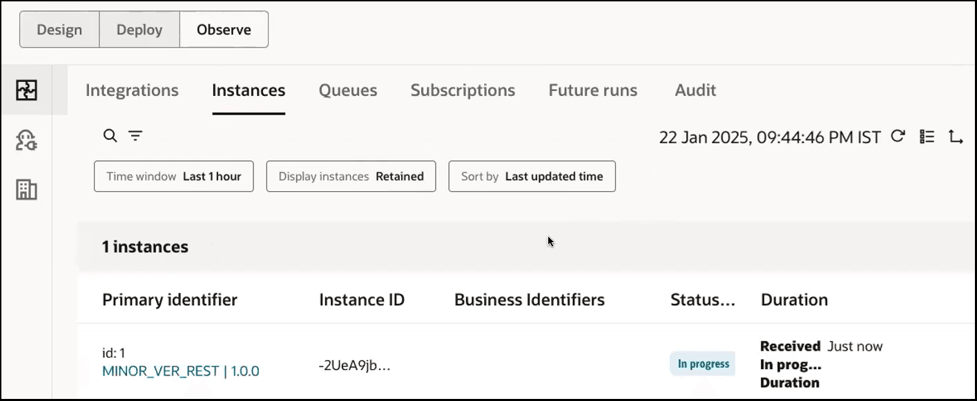

  2. MINOR_VER_RESTバージョン1.0.0を実行します。これにより、「監視」タブに表示される進行中のインスタンスが作成されます。
    「監視」タブが表示されます。 統合のボタン(選択済)、ヘルスケアおよびB2Bが左側に表示されます。 「監視」タブの下には、統合、インスタンス(選択済)、キュー、サブスクリプション、将来の実行および監査のリンクがあります。 タイムスタンプと3つのアイコンが「監査」の下に表示されます。 「インスタンス」ページには、検索アイコンとフィルタ・アイコンが表示されます。 この下には、時間ウィンドウ、インスタンスの表示およびフィルタによるソートがあります。 この下には、プライマリ識別子、インスタンスID、ビジネス識別子、ステータスおよび期間の列を含むインスタンス表があります。 1つのエントリが表示されます。

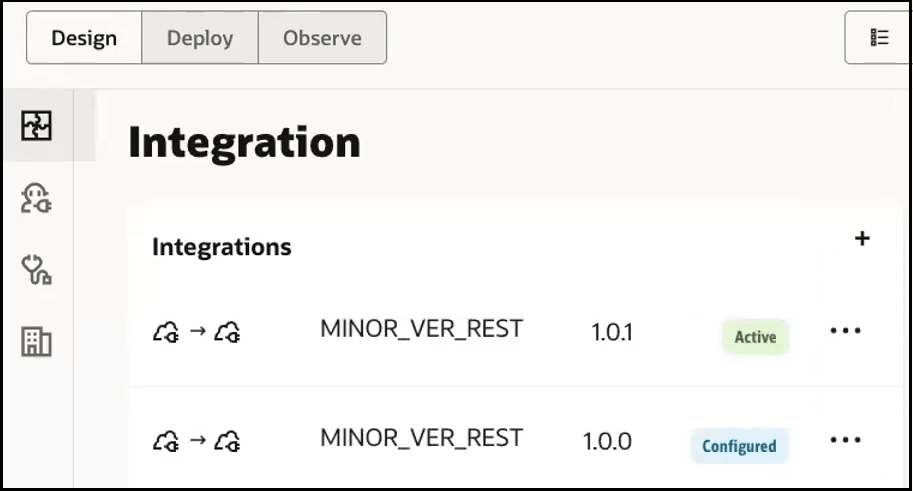

  3. MINOR_VER_REST 1.0.1をアクティブ化すると、統合バージョン1.0.0が自動的に非アクティブ化されます。
    プロジェクトの「統合」セクションには、2つの統合が表示されます。 1つはアクティブで、もう1つは構成されています。 各アクション・メニュー(…)が表示されます。 右上に表示されるプラス記号。 左端には、統合、ロボット、ヘルスケアおよびB2Bのボタンがあります。 デザインのタブ(s)

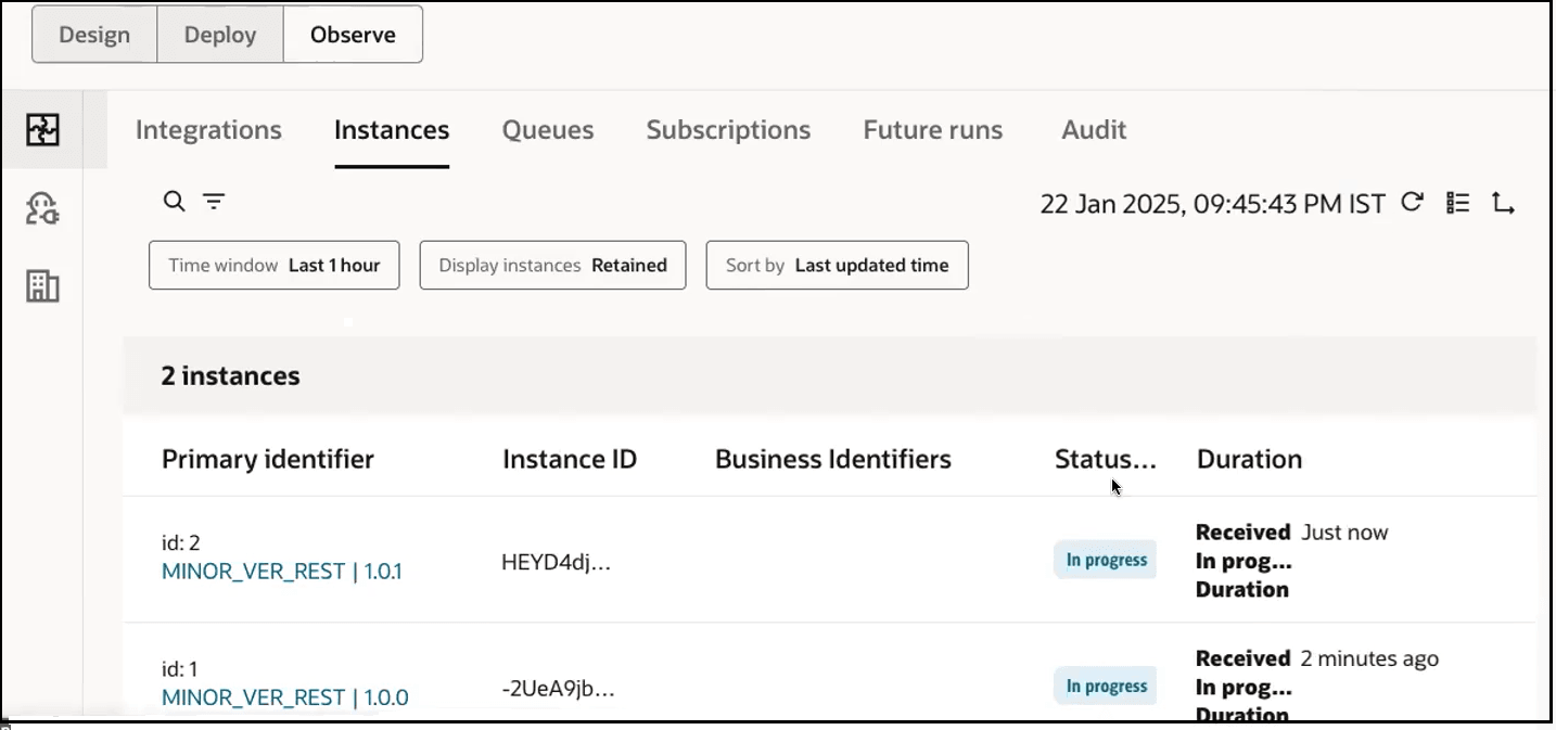

  4. MINOR_VER_REST 1.0.1を実行します。これにより、「監視」タブに表示される進行中のインスタンスが作成されます。 バージョン1.0.0インスタンスは終了しません。 両方のインスタンスが進行中として表示されます。
    「監視」タブが表示されます。 統合のボタン(選択済)、ヘルスケアおよびB2Bが左側に表示されます。 「監視」タブの下には、統合、インスタンス(選択済)、キュー、サブスクリプション、将来の実行および監査のリンクがあります。 タイムスタンプと3つのアイコンが「監査」の下に表示されます。 「インスタンス」ページには、検索アイコンとフィルタ・アイコンが表示されます。 この下には、時間ウィンドウ、インスタンスの表示およびフィルタによるソートがあります。 この下には、プライマリ識別子、インスタンスID、ビジネス識別子、ステータスおよび期間の列を含むインスタンス表があります。 2つのエントリが表示されます。

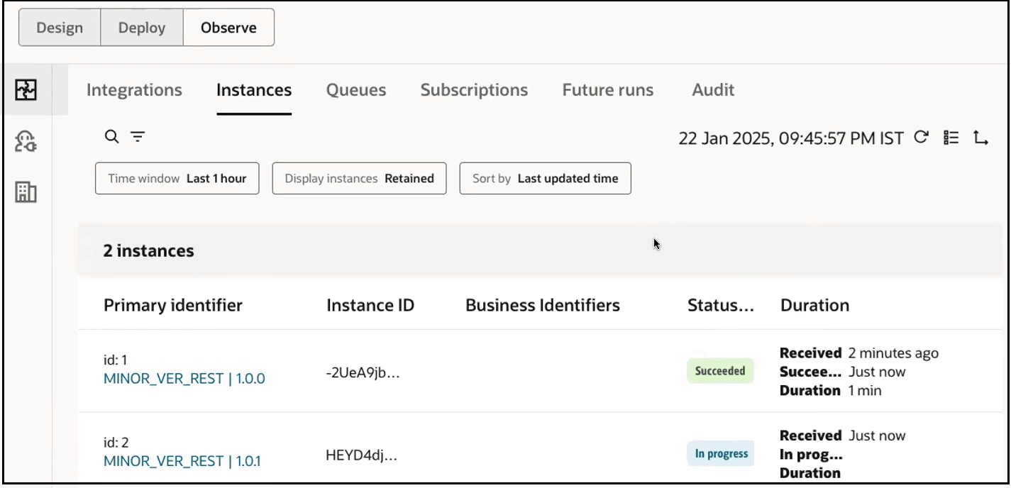

  5. 「監視」タブをリフレッシュし、バージョン1.0.0インスタンスが正常に完了したことを確認します。

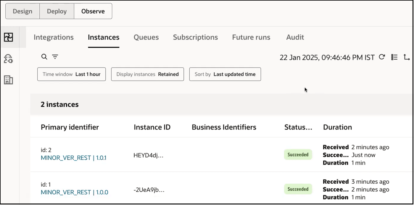

  6. 再度リフレッシュして、バージョン1.0.1インスタンスも正常に完了したことを確認します。
新しいインスタンス・リクエストは、統合バージョン1.0.1によって処理されます。
