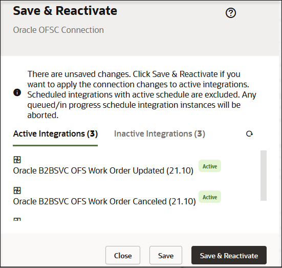

接続更新後に統合を再アクティブ化
接続の更新後に同じアダプタ接続を使用するすべてのアクティブな統合を再アクティブ化できます。 これにより、更新されたアダプタ接続を反映するために、各統合を手動で非アクティブにして再アクティブ化する必要がなくなります。 この機能は、すべてのアダプタで動作します。

  1. ナビゲーション・ペインで、「設計」、「接続」の順にクリックします。
  2. 必要な接続を検索して更新します。 その接続を使用する統合の数が表示されます。
  3. 「テスト」をクリックし、「保存」をクリックします。
    更新された接続を使用するアクティブおよび非アクティブな統合のリストが右側に表示されます。
    保存および再アクティブ化ページには、アクティブな統合と非アクティブ統合の数が表示されます。 右上隅にRefreshアイコンが表示されます。 右下には、取消、保存および再アクティブ化ボタンが表示されます。
  4. 「保存&再アクティブ化」をクリックして、すべてのアクティブな統合に接続の変更を適用します。 次の点に注意してください。
    • 再アクティブ化する個々の統合を選択することはできません。すべてが再アクティブ化されます。
    • アクティブなスケジュール統合が一時的に一時停止され、失敗状態になります。 再有効化が完了すると、スケジュールが再起動します。 ただし、現在実行中のスケジュール統合は失敗状態になり、破棄されます。
    • 現在非アクティブとしてリストされているこの接続を使用する統合は、その状態のままになります。
    • 「保存」をクリックすると、接続の変更は保存されますが、統合は再アクティブ化されません。
    • ビジネス・イベントをサブスクライブする統合を非アクティブ化しても、ビジネス・イベントはサブスクライブ解除されません。
    統合のアクティブ化進捗状況(再アクティブ化された統合の数、再アクティブ化される残りの統合の数など)を示すためにページがリフレッシュされます。
  5. 「リフレッシュ」 「リフレッシュ」アイコンを定期的にクリックして進捗を表示します。
    完了すると、再アクティブ化された統合の詳細が表示されます。
  6. 「取消」をクリックしてページを閉じます。
  7. 統合の再アクティブ化が失敗した場合、調査するには統合ページに移動します。

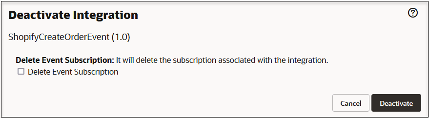

Oracle Integrationの統合を非アクティブ化して、新しいメッセージの処理を停止できます。 プロジェクト内の統合を個別に非アクティブ化することもできます。 アクティブな統合を変更する場合は、最初にその統合を非アクティブ化する必要があります。 統合にビジネス・イベント・サブスクリプションが含まれている場合は、イベント・サブスクリプションを削除するかどうかを尋ねるメッセージが表示されます。
非アクティブ化はプロジェクトのデプロイ解除と同じです。つまり既存の履歴データ、監視データおよび実行時データはすべて失われます。 Oracle Integrationはプロジェクトの開始と停止という概念をサポートしていません。 非同期パターンでは、非アクティブ化されたプロジェクトのキューは削除され、このキューに関連付けられたすべてのメッセージも削除されます。 したがって、処理されていない保留中のリクエストがあっても、非アクティブ化の後で失われます。 前のバージョンが非アクティブ化されると、履歴データ、監視データおよび実行時データがすべて失われます。

  2. 表示されるダイアログで「非アクティブ化」をクリックします。

ビジネス・イベントとの統合の非アクティブ化
非アクティブ化する統合にビジネス・イベント・サブスクリプションが含まれている場合は、イベント・サブスクリプションを削除するかどうかを確認するメッセージが表示されます。 イベント・サブスクリプションの削除を選択すると、統合は再アクティブ化された後はイベントを受信しなくなります。
この図は、統合の非アクティブ化を示しています。 統合名とバージョン番号が表示されます。 その下にはイベント・サブスクリプションの削除チェックボックスが表示されます。 右上のヘルプ・アイコンが表示されます。 右下に取消および非アクティブ化ボタンが表示されます。
イベント・サブスクリプションを削除しない場合、統合が6時間以内にアクティブ化された場合は、この統合のイベントが再送信されます。
