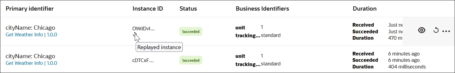

    インスタンスをリプレイすると、新しいインスタンスIDが作成され、これをリプレイされたインスタンスとして識別するアイコンが追加されます。 この例では、リプレイされたインスタンスと、直下の元のインスタンスが表示されます。 元のインスタンスまたはリプレイされたインスタンスを引き続きリプレイできます。
    プライマリ識別子列、インスタンスID列、ステータス列および期間列が表示されます。 インスタンスID列のバージョンには、リプレイ済インスタンス・アイコンが含まれています。
