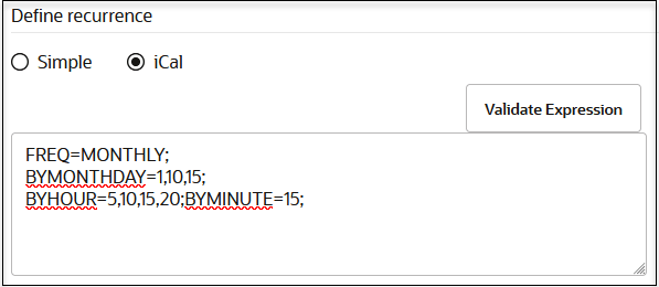

  2. iCal式を入力し、「検証」をクリックします。 たとえば:
    式 構文
    この式は、この統合が毎月1日、10日、15日目の午前5時15分、午前10時15分、午後3時15分および午後8時15分に実行されることを示します。
    FREQ=MONTHLY;
    BYMONTHDAY=1,10,15;
    BYHOUR=5,10,15,20;BYMINUTE=15;
    単純およびiCalオプションが表示されます。iCalが選択されています。 式の検証は右側です。 この後に、定義された式があります。

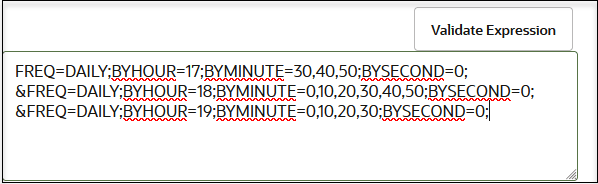

    この式では、複数のスケジュール周期を定義します。 スケジュールは毎日午後5時30分間の間に実行されます - 午後7時30分、その時間中は10分ごとに処理されます。 この構成では、&記号で区切られた3つのスケジュールが必要です:
    FREQ=DAILY;BYHOUR=17;BYMINUTE=30,40,50;BYSECOND=0;
    &FREQ=DAILY;BYHOUR=18;BYMINUTE=0,10,20,30,40,50;BYSECOND=0;
    &FREQ=DAILY;BYHOUR=19;BYMINUTE=0,10,20,30;BYSECOND=0;

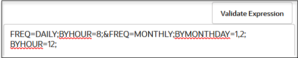

    この式は毎日午前8時に実行され、また1日目と2日目の午後12時に毎月実行されます。
    FREQ=DAILY;BYHOUR=8;&FREQ=MONTHLY;BYMONTHDAY=1,2;BYHOUR=12;
    式の検証箇条書きが表示されます。 この後のiCal式は次のとおりです: FREQ=DAILY;BYHOUR=8;&FREQ=MONTHLY;BYMONTHDAY=1,2;BYHOUR=12;

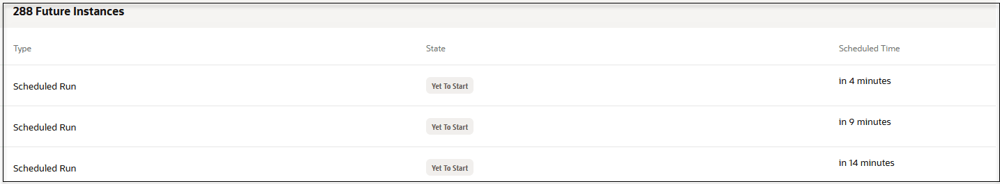

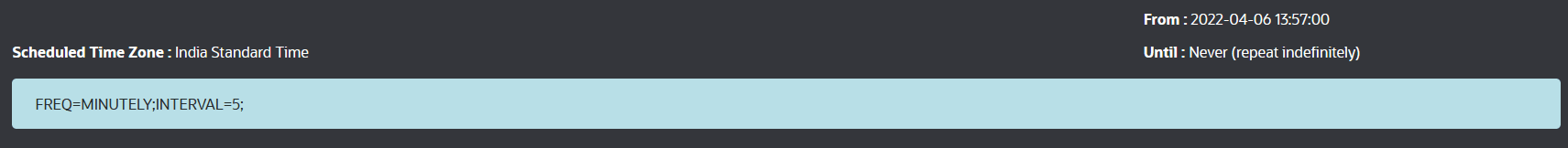

    統合実行のスケジュールに関する詳細が表示されます。 次の2つのセクションがあります:
    • スケジュール・セクション: このセクションはデフォルトで縮小されています。 上部のバー(スケジュール名とボタンを表示)をクリックすると、セクションが展開され、スケジュールが表示されます。
      Scheduled Time Zoneが表示されます。 この後に頻度が表示されます。 右側には自と至の設定があります。
    • 「将来のインスタンス」表: この表は、スケジュールが開始されるまで空のままです。 開始すると、データが表示されます。
      将来のインスタンスの数が表示されます。 その後に、Type、StateおよびScheduled Timeの列がある表があります。
