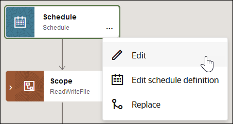

  5. 「スケジュール」で、「アクション」アイコンをクリックし、「編集」を選択します。
    スケジュールと割当が表示されます。 スケジュールの処理メニューをクリックすると、編集、スケジュール定義の編集および置換のオプションを含むメニューが表示されます。

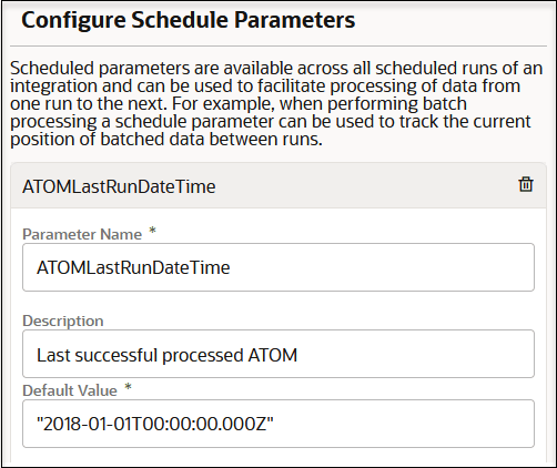

  6. フィールドをクリックして、パラメータ名、説明およびデフォルト値を入力するためのフィールドを開きます。
  7. 値の入力 この例では、ATOMLastRunDateTimeのパラメータおよび"2018-01-01T00:00:00.000Z"の値が入力されます。
    スケジュール・パラメータの構成パネルには、パラメータ名、説明および値が入力された「デフォルト値」フィールドが表示されます。
  8. 「保存」をクリックします。

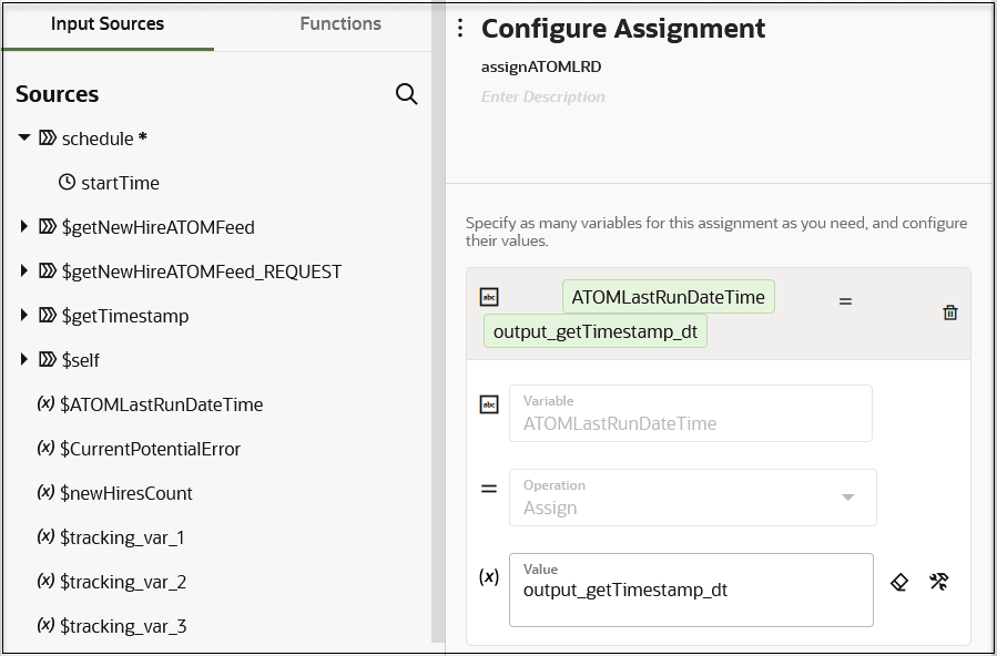

  9. 「割り当て」アクションを統合にドラッグします。
  10. スケジュール・パラメータの構成パネルで作成したパラメータを「変数」フィールドにドラッグし、値を指定します。
    「入力ソース」タブ(選択済)および関数タブが表示されます。 この後のソース・ツリーです。 右側は「割当ての構成」セクションです。 パラメータと値が設定されます。 右側に削除アイコンが表示されます。 この後に、変数、操作および値フィールドがあります。 「値」フィールドには、クリア・アイコンと開発者ビューに切り替えアイコンがあります。
  11. 「保存」をクリックします。

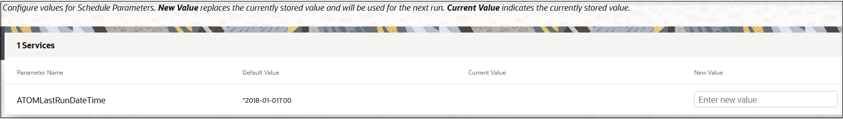

  4. 「アクション」 スケジュール・メニュー・アイコンをクリックし、「スケジュール・パラメータの更新」を選択します。
  5. 「新しい値」列のパラメータ値を編集し、「更新」をクリックします。 「新しい値」フィールドの値は、現在格納されている値を置き換え、次の実行に使用されます。 「現在値」フィールドの値は、現在格納されている値を示します。
    スケジュール・パラメータの更新ページには、パラメータ名、デフォルト値、現行値および新規値の列が表示されます。

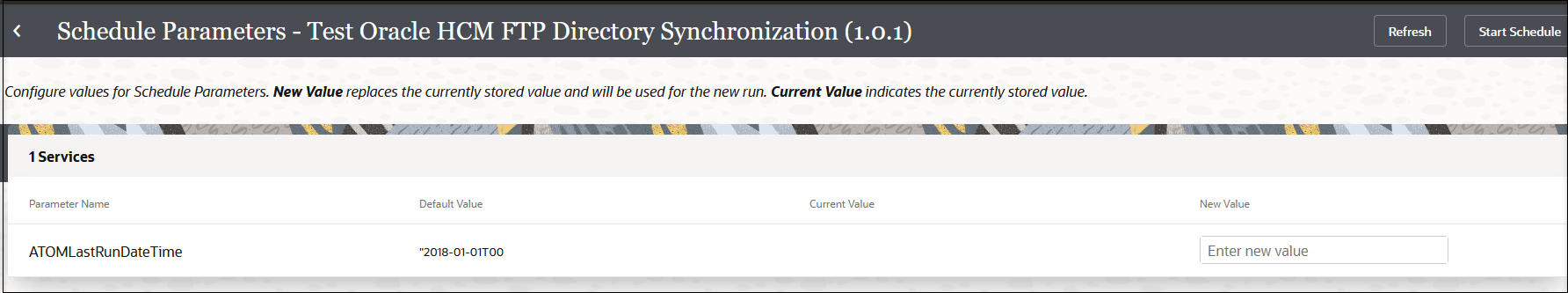

    2. 統合をスケジュールする場合は、スケジュールおよび将来の実行ページで「スケジュールの開始」 Start scheduleアイコンを選択します。
    Schedule Parametersページが表示されます。
    「oic3_sched_params.pngの説明は以下のとおりです
    図oic3_sched_params.pngの説明」
  2. 必要なパラメータを更新します。
    次のフィールドが表示されます:
    • パラメータ名: 設計時に指定したパラメータ名が表示されます。
    • デフォルト値: 設計時に割り当てたパラメータ値が表示されます。
    • 現在値: 実行時に最近使用された値を表示します。
    • 新しい値: オプションで、スケジュール・パラメータの新しい値を入力します。 これらの値は、現在の値とデフォルト値を上書きします。 これらのフィールドが空のままの場合は、現在の値が使用されます。 新しい値または現在の値がない場合は、設計時に定義されたデフォルト値が使用されます。
