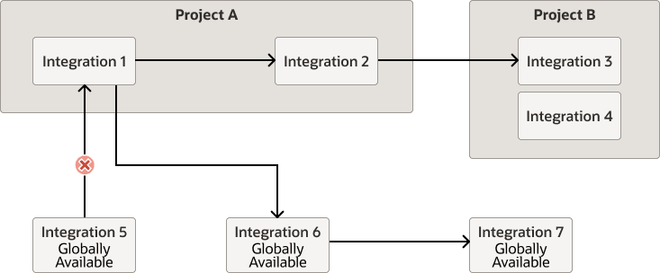

    たとえば、次の親子呼出しがサポートされています:
    • Project Aの親統合1は、グローバルに使用可能な子統合6を起動します(統合はどのプロジェクトにもありません)。 次に、子統合6によって子統合7が起動されます。子統合7もグローバルに使用可能です。
    • Project Aの親統合2は、プロジェクトBの子統合3を起動します。
    • グローバルに使用可能な親統合5では、このタイプの起動は許可されていないため、Project Aで統合1を起動できません。
    この図については、上で説明します。

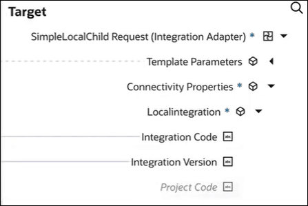

    構成するターゲット「プロジェクト・コード」ノードの値は、「ローカル統合」の下にはありません。

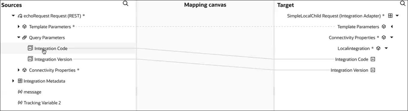

    ソース、マッピング・キャンバスおよびターゲット・セクションが表示されます。 統合コードおよび統合バージョンは、統合コードおよび統合バージョンにマップされます。

  3. マッパーを開き、「ローカル統合」の下のプロジェクトのターゲット「プロジェクト・コード」ノードが表示されるようになったことを確認します。
    マッパーの「ターゲット」ツリーには、「統合コード」、「統合バージョン」および「ローカル統合」の下の「プロジェクト・コード」の値が表示されます。

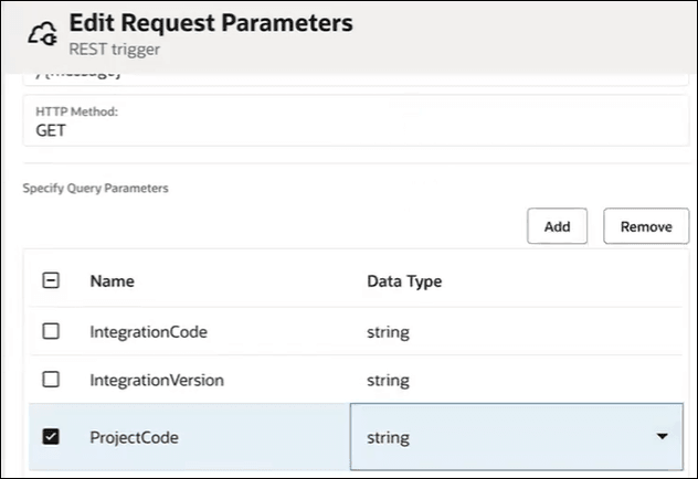

  5. アダプタ・エンドポイント構成ウィザードで、編集のために「RESTアダプタ」トリガー接続を開きます。
  6. 「リクエスト・パラメータ」ページで、新しい問合せパラメータを作成します。 この例では、ProjectCodeが作成されます。
    「編集リクエストのパラメータ」ダイアログには、HTTPメソッドとしてGETが表示されます。 その下には「問合せパラメータの指定」セクションがあります。 「追加」ボタンと「削除」ボタンが表示されます。 その下には、名前およびデータ型の列を含む表があります。 IntegrationCode、IntegrationVersionおよびProjectCodeはすべて定義されています。 それぞれが文字列データ型です。
  7. ウィザードの残りのページをクリックし、「完了」をクリックします。

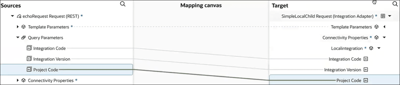

  9. ソースの「プロジェクト・コード」問合せパラメータをターゲットの「プロジェクト・コード」にドラッグします。
    ソース、マッピング・キャンバスおよびターゲット・セクションが表示されます。 統合コードおよび統合バージョンは、統合コードおよび統合バージョンにマップされます。 プロジェクト・コードはプロジェクト・コードにマップされています。

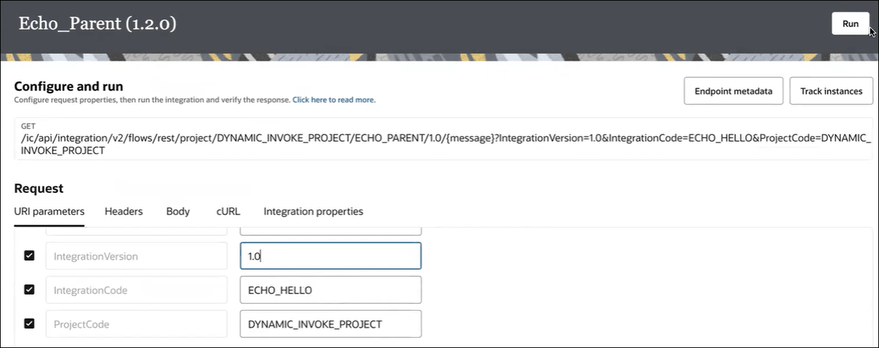

    「構成および実行」ページから後で親統合を実行すると、統合バージョン、統合コードおよびプロジェクト・コード・パラメータを使用できます。
    「構成および実行」ページには、右上に「エンドポイント・メタデータ」および「インスタンスの追跡」ボタンが表示されます。 「リクエスト」セクションには、URLパラメータ(選択済)、ヘッダー、本文、cURLおよび統合プロパティのタブが含まれます。 フィールドは、IntegrationVersion、IntegrationCodeおよびプロジェクト・コードに対して表示されます。 各フィールドに値が指定されています。
  10. 「実行」をクリックします。 プロジェクトの子統合が、グローバルに使用可能なバージョンではなく起動されるようになりました。
