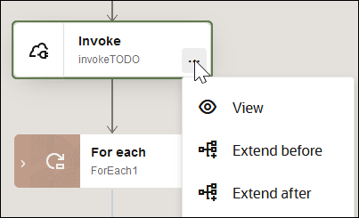

  6. 呼出しアクションまたはロボット・プロセス自動化アクションの前後に、次のいずれかのアクションを実行します。
    1. 拡張機能を追加する場所にある「追加」 「追加」アイコンをクリックし、「拡張グループ」を選択します。
    または
    1. 呼出しアクションまたはロボット・プロセス自動化アクション内で「アクション」 「アクション」アイコンをクリックします。
    2. 拡張を配置する場所に基づいて、「前に延長」または「次より後に延長」を選択します。 呼出しアクションまたはロボット・プロセス自動化アクションのいずれかに拡張をまだ追加していない場合は、どちらのオプションも使用できます。
      起動処理が選択され、表示、前に拡張および後に拡張のオプションが表示されます。

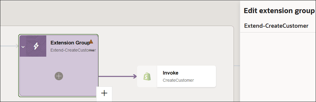

    拡張グループが統合に追加されます。
    統合キャンバスには、上部に8つのアイコンが表示されます。 スコープ、マップ、拡張グループおよび呼出しとの統合を次に示します。

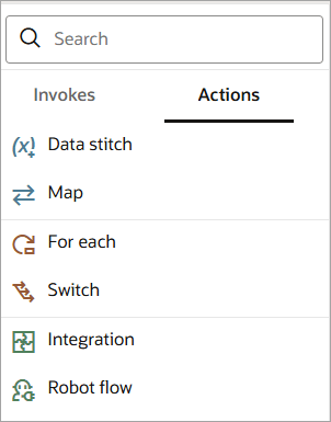

  8. 「統合アクション」 統合アクション・アイコンをクリックし、起動またはアクションを統合にドラッグするか、拡張グループ内の「追加」 「追加」アイコンをクリックして、起動またはアクションを統合に追加します。 たとえば、「追加」 「追加」アイコンをクリックすると、次のメニューが表示されます。
    検索フィールドが上部に表示されます。 下にはアクション・リストがあり、データ・ステッチ、マップ、それぞれについて、スイッチおよび統合のオプションが表示されています。

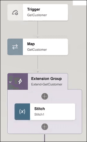

拡張統合へのデータ・ステッチ・アクションの追加
拡張統合にデータ・ステッチ・アクションを追加できます。 この項では、ユースケースについて説明します。
  1. アクションを選択した場合、データ・ステッチ:
    データ・ステッチ・アクションを使用して、1つ以上の既存のペイロードからメッセージ・ペイロードを増分的に作成できます。 たとえば、データ・ステッチを使用すると、インバウンド・アプリケーションで作成された販売オーダーをカスタマイズできます。 インバウンド・アプリケーションで販売オーダーが作成されるたびに、統合でカスタム・オブジェクトの情報を取得してアウトバウンド・アプリケーションにプッシュする必要があるユースケースがあるとします。 インバウンド・アプリケーションでは、カスタム・オブジェクトは次の属性で構成されます。
    「オーダー・マネージャ」フォームが選択され、Oracle Manager名、アカウント、アイテムの説明、アイテム名、オーダー・ステータス、購入数量、登録IDおよびリクエスト出荷日の列が含まれます。
    ステッチの構成パネルが開きます。

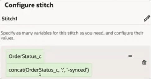

    1. データ・ステッチを構成します。 この処理により、カスタム・オブジェクトの属性とのマッピングとの統合をカスタマイズできます。 この例では、カスタム・オブジェクトのオーダー・ステータス属性を処理するためにデータ・ステッチ変数が作成されます。
      ステッチの構成パネルは、オーダー・ステータスを処理するように設計されています。
      「データ・ステッチ・アクションを使用した複雑な割当て文の作成」を参照してください。
    2. 統合設計が完了したら、「保存」をクリックします。

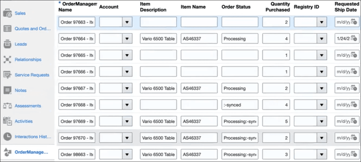

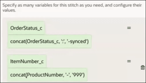

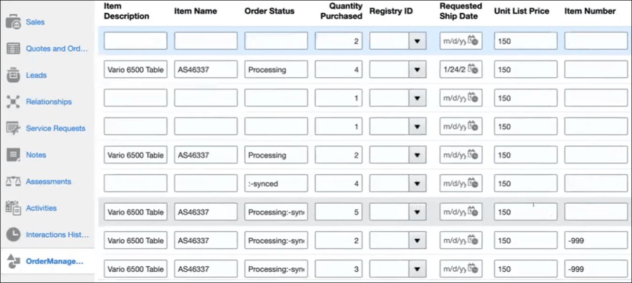

      後で、統合をトリガーするインバウンド・アプリケーションのカスタム・オブジェクトをさらにカスタマイズする必要があるとします。 たとえば、「アイテム番号」を処理する追加フィールドがカスタム・オブジェクトに追加されます。
      このユースケースは、「統合ストア」から入手可能なより新しいバージョンのアクセラレータ・プロジェクトをインストールする方法ではありません。 これは、カスタム・オブジェクトに対する非公式なユーザー更新です。 このユースケースを処理するには、エンドポイントをリフレッシュして新しいオブジェクトを選択し、データ・ステッチ・アクションを編集して新しいオブジェクトを処理します。 新しい識別子またはバージョン、あるいはその両方を使用する必要があります。 名前、キーワードおよび説明を設定することもできます。
      「オーダー・マネージャ」フォームが選択され、Oracle Manager Name、Account、Item Description、Item Name、Order Status、Quantity Purchased、Registry ID、Requested Ship Date、Unit List PriceおよびItem Numberの列が含まれます。
  2. 「アクション」 「アクション」アイコンをクリックし、「エンドポイントのリフレッシュ」を選択します。 このアクションは、カスタム・オブジェクトに追加された最新の属性をフェッチします。
  3. 拡張グループでデータ・ステッチ・アクションを開き、最新のカスタム属性マッピングを拡張グループに追加します。 この例では、カスタム・オブジェクトの品目番号属性を処理するために2番目のステッチ変数が作成されます。
    ステッチの構成パネルは、オーダー・ステータスおよび品目番号を処理するように設計されています。

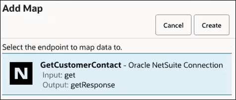

拡張統合へのアドホック・マップ・アクションの追加
アドホック・マップを拡張統合に追加できます。
  1. アクションを選択した場合、マップ:
    「追加マップ」パネルが開き、マップ可能なエンドポイントが表示されます。 拡張グループの内側と外側のエンドポイントが表示されます。
    「追加マップ」ダイアログに取消および作成ボタンが表示されます。 次に、データのマップ先として選択できるエンドポイントのリストを示します。
    マップできるエンドポイントがない場合は、次のメッセージが表示されます:
    No outputs available to map to
  2. エンドポイントを選択し、「作成」をクリックします。
    マッパーが開きます。
  3. 適切なソース・エレメントをターゲット・エレメントにマッピングします。
    マップ・アクションは、「拡張機能グループ」に表示されます。

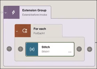

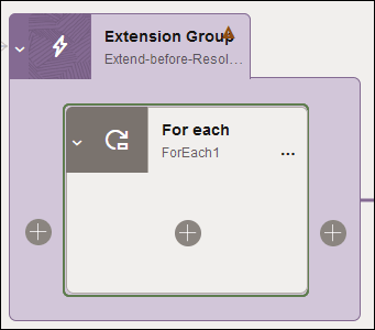

拡張統合へのFor-Eachアクションの追加
拡張統合にfor-eachアクションを追加できます。
  1. アクションを選択した場合、For each:
    for-eachアクションが「拡張機能グループ」に追加されます。
    拡張グループには、その中のアクションごとにForが含まれています。

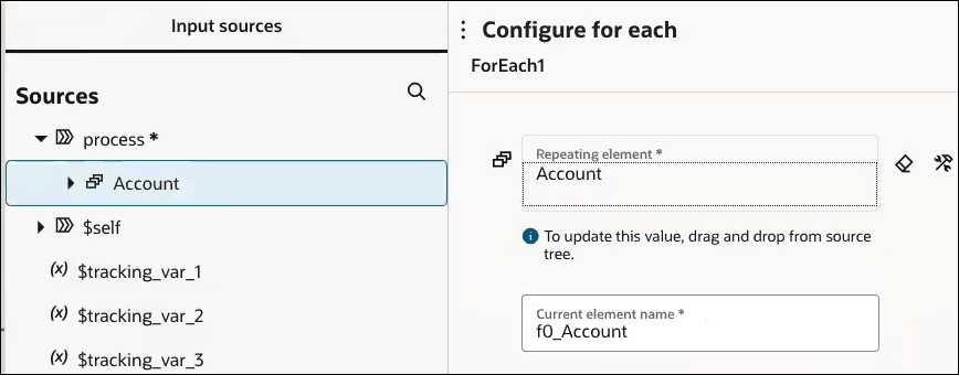

  2. for-eachアクションを構成します。 この例では、「アカウント」要素が繰返しアクションとして定義されています。
    左側に入力ソース・セクションが表示されます。 その下には、要素のソース・セクションがあります。 勘定科目要素が選択されています。 右側には、各セクションの構成があります。 10_Accountの値としての繰返し要素フィールドおよび現在の要素名フィールド。 宛先アイコンは、繰返し要素フィールドの右側に表示されます。

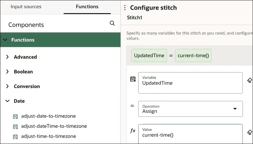

  3. 必要に応じて、さらに構成を実行します。 この例では、データ・ステッチ・アクションが追加されます。 「アカウント」要素の反復ごとに、値が現在の時間に更新されます。
    入力ソース・タブと関数(選択されている)タブが表示されます。 下には関数リストがあり、詳細、ブール、変換および日付カテゴリが表示されるように展開されています。 日付が展開され、使用可能な機能が表示されます。 右側はステッチの構成セクションです。 この下には、構成済のデータ・ステッチ・アクション、「変数」フィールド、「操作」リストおよび「値」フィールドがあります。
    拡張グループ設計は次のようになります:
    拡張グループには、For-eachアクションが表示されます。 For-eachアクションの内部には、データ・ステッチ・アクションがあります。

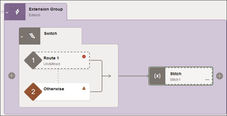

拡張統合への切替えアクションの追加
拡張統合に切替えアクションを追加できます。

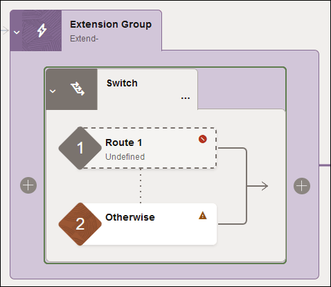

  1. アクションを選択した場合、切替え:
    switchアクションが「拡張機能グループ」に追加されます。
    switchアクションとの統合でルーティング式を追加できます。
    拡張グループには、2つのブランチを持つスイッチ・アクションが表示されます: ルート1など。
    switchアクション内にデータ・ステッチ・アクションを追加できます。
    1. インストール・アイコンをクリックして、「ステッチ」を選択します。
      拡張グループには、2つのブランチを持つスイッチ・アクションが表示されます: ルート1など。 右側には、データ・ステッチ・アクションが追加されています。

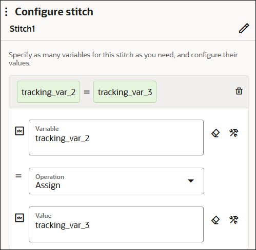

    2. データ・ステッチ・アクションを構成します。 たとえば:
      ステッチの構成パネルには、編集アイコンが上部に表示されます。 その下には定義された式があります。 その下には変数、操作および値フィールドがあります。 各フィールドにはClearおよびDeveloper Modeアイコンがあります。

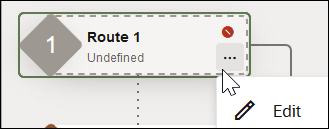

    3. 「ルート1」内で「アクション」 「アクション」アイコンをクリックし、「編集」を選択します。
      Route_1ブランチのアクション…リンクが選択され、編集のオプションが表示されます。
      ルートの構成パネルが開きます。

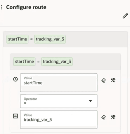

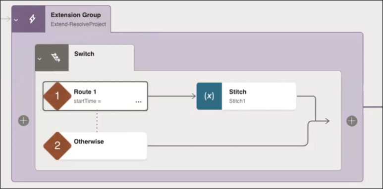

    4. スイッチ・アクションを構成します。 たとえば:
      ルートの構成パネルには、上部に編集アイコンが表示されます。 その下には定義された式があります。 その下には値、操作および値フィールドがあります。 各フィールドにはClearおよびDeveloper Modeアイコンがあります。
      統合の拡張部分は次のようになります。
      拡張グループには、2つのブランチを持つスイッチ・アクションが表示されます: ルート1など。 Route 1ブランチには、データ・ステッチ・アクションが含まれています。

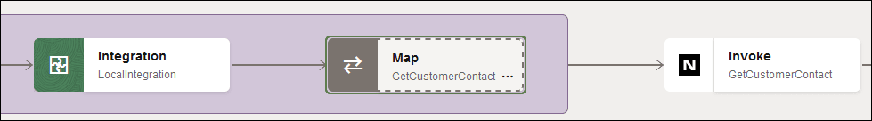

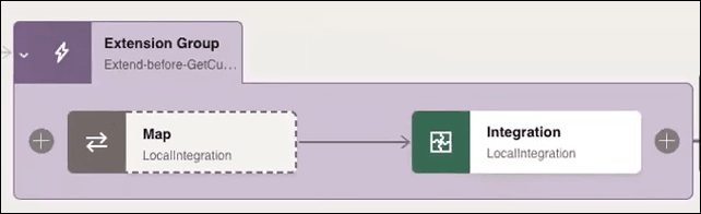

拡張統合への統合アクションの追加
統合アクションを拡張統合に追加できます。
  1. アクションを選択した場合、統合:
    統合アダプタ・ウィザードが表示されます。
  2. ウィザードの各ページをクリックして、起動する子統合を選択します。
    統合アクションおよび関連するマップ・アクションが「拡張機能グループ」に追加されます。
    拡張グループには、マップおよび統合処理が含まれます。

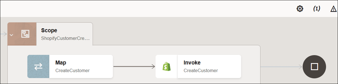

拡張統合への呼出し接続および関連マップの追加
呼出し接続および関連付けられたマップを拡張統合に追加できます。

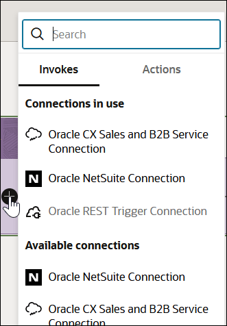

  1. 「起動」を選択した場合は、呼出しアダプタ接続を選択します:
    「検索」フィールドが上部に表示されます。 Invoke(起動)タブとActions(処理)タブを次に示します。 Invokeを選択すると、使用可能な接続が表示されます。
    選択した呼出し接続について、アダプタ・エンドポイント構成ウィザードが表示されます。
  2. ウィザードの各ページをクリックし、起動接続を構成します。

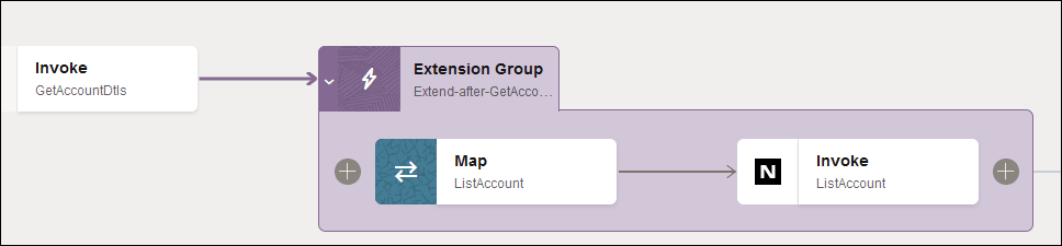

  3. 完了すると、構成済の起動接続および関連するマップ・アクションが「拡張機能グループ」に追加されます。
    拡張グループには、マップと呼出しが含まれます。
  4. マップ・アクションをダブルクリックし、適切なソース要素をターゲット要素にマップします。

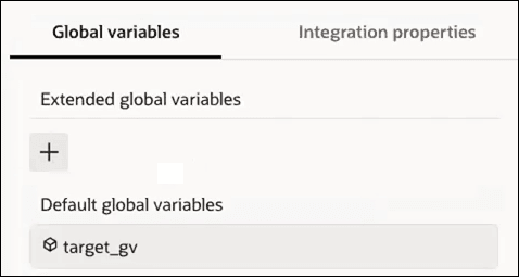

  3. 右側のペインで、「グローバル変数」 グローバル変数アイコンをクリックします。
    グローバル変数には2つのタイプがあります:
    • 拡張グローバル変数: ビジネス要件に合わせてアクセラレータを拡張するために作成できる変数。
    • デフォルトのグローバル変数: 拡張アクセラレータのプロデューサによって定義された変数。 これらの変数は編集できません。
    グローバル変数(選択されている)および統合プロパティ・タブが表示されます。 拡張グローバル変数セクションには+記号が表示されます。 デフォルトのグローバル変数セクションには、target_gvの値が表示されます。
  4. Add New Indicatorアイコンをクリックして、独自の拡張グローバル変数を追加します。 この例では、extended_global_variableが追加されています。
    グローバル変数セクションには、拡張グローバル変数が表示されます。

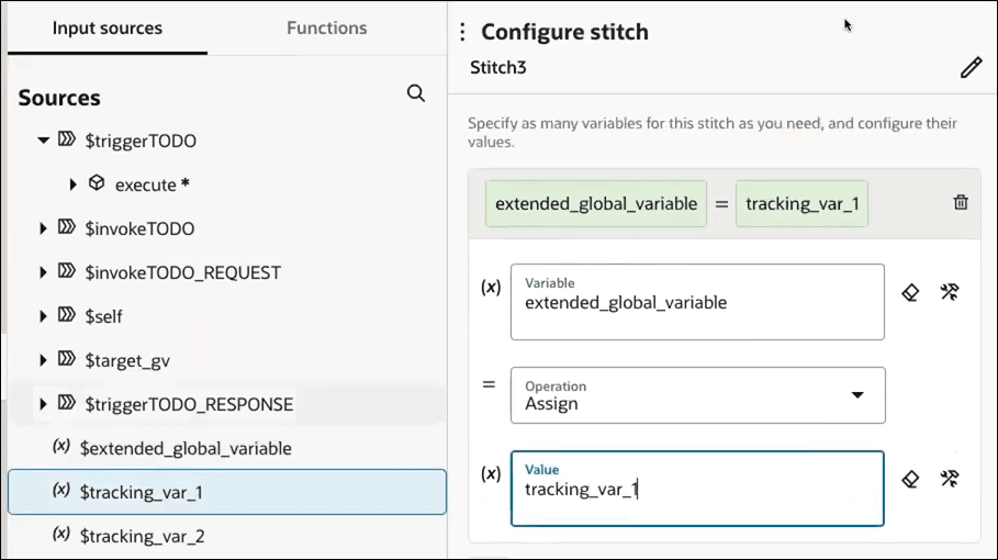

  6. 拡張グローバル変数を使用するアクションを追加します。 この例では、データ・ステッチ・アクションが追加されます。
    拡張グループにはデータ・ステッチ・アクションが含まれます。
  7. 拡張グローバル変数を使用するようにデータ・ステッチ・アクションを構成します。
    入力ソース・タブと関数(選択されている)タブが表示されます。 次にソース・リストを示します。 右側はステッチの構成セクションです。 この下には、構成済のデータ・ステッチ・アクション、「変数」フィールド、「操作」リストおよび「値」フィールドがあります。 定義されたステッチ値は、extended_global_variable = tracking_var_1です。
    ノート:

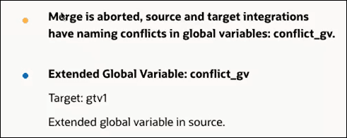

    グローバル変数との名前の競合がある場合(たとえば、2つのグローバル変数が同じ名前の場合)、マージ全体が取り消されます。 この取り消しは、グローバル変数を任意の拡張グループで使用できるために発生します。 たとえば、conflict_gvという拡張グローバル変数を作成し、同じ名前のデフォルトのグローバル変数がすでに存在する場合、マージは取り消され、エラーが表示されます。
    このエラーは、名前の競合が原因でマージが中止されたことを示しています。

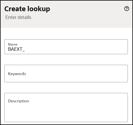

  3. 「参照」セクションで、「追加」 インストール・アイコンをクリックし、「作成」をクリックします。
    プレフィクスBAEXT_は、デフォルトで「名前」フィールドに表示され、拡張参照名にはこの値のプレフィクスを付ける必要があります。 BAEXT_プレフィクスを削除し、参照を作成しようとすると、警告が表示されます。
    「参照の作成」パネルには、「名前」、「キーワード」および「摘要」のフィールドが表示されます。
  4. プレフィクスBAEXT_の後に名前を追加します。
  5. 既存のキーワードとオプションの説明を入力または選択します。
  6. 「作成」をクリックします。
  7. 参照を設計します。
    完了すると、拡張参照は「参照」セクションに表示され、統合で使用できます。

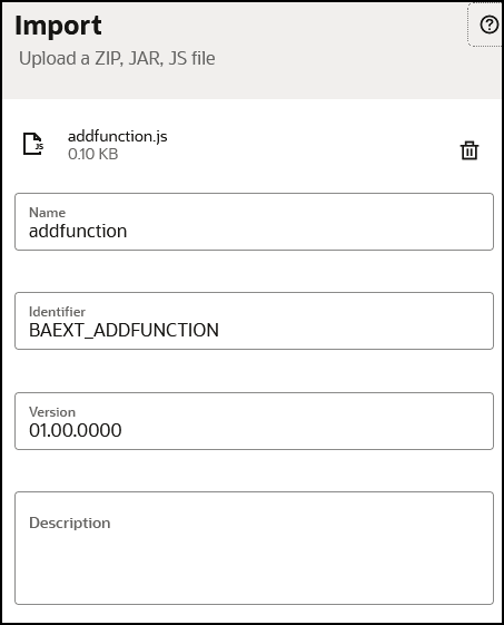

  4. JavaScriptライブラリ・ファイルを「インポート」パネルにドラッグします。
    「名前」、「識別子」および「バージョン」フィールドには、インポートしたファイルからの詳細が事前に移入されます。 プレフィクスBAEXT_が「識別子」フィールドのファンクション名に自動的に追加され、これが拡張JavaScriptライブラリであることを示します。
    「インポート」パネルは、ライブラリ・ファイル名を上部に表示します。 この下には、「名前」、「識別子」、「バージョン」および「摘要」のフィールドがあります。

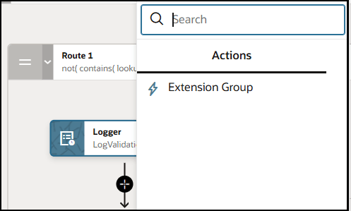

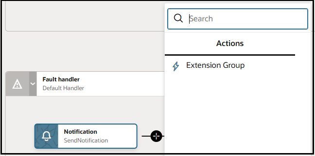

ログまたは通知アクションの前または後に統合を拡張
統合は、ログまたは通知アクションの前後に拡張できます。 ログまたは通知アクションは、フォルト・ハンドラの内部またはフォルト・ハンドラの外部のいずれかにできます。
  1. ログまたは通知アクションの前後に、次のいずれかのアクションを実行します。
    または
    1. アクション内の「アクション」 「アクション」アイコンをクリックし、「前に拡張」または「前に拡張」を選択します。
    たとえば、フォルト・ハンドラ内の通知アクションの後に拡張グループを追加するには:
    通知アクションを含むフォルト・ハンドラが表示されます。 通知アクションの後のプラス・アイコンをクリックすると、「アクション」メニューが表示され、「拡張グループ」のみが選択されます。 「処理」メニューの上に「検索」フィールドが表示されます。
    または、フォルト・ハンドラ外のログ・アクションの前に:
    ロガー・アクションを含むRoute 1ブランチが表示されます。 ロガー・アクションの後のプラス・アイコンをクリックすると、「アクション」メニューが表示され、「拡張グループ」のみが選択されます。 「処理」メニューの上に「検索」フィールドが表示されます。
    拡張グループが統合に追加されます。
  2. 拡張グループに適切なアクションを追加します。

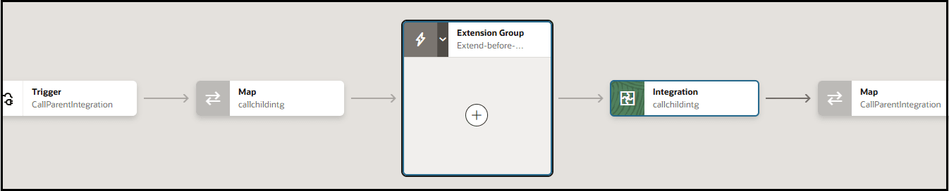

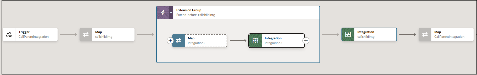

子統合を起動する親統合の前または後の拡張グループの追加
子統合を起動する親統合の前または後に拡張グループを追加できます。
  1. 「統合」セクションで、拡張する特定の親統合を検索します。
  2. 「アクション」 「アクション」アイコンをクリックし、「拡張」を選択します。 「拡張」オプションは、アクセラレータ・プロジェクトでのみ使用できます。 このオプションは、アクセラレータ以外の統合では「編集」オプションと同様に動作します。
  3. 統合アクションの前または後に、次のいずれかのアクションを実行します。
    1. 統合アクションの前後に「追加」 「追加」アイコンをクリックし、「拡張グループ」を選択します。
    または
    1. 統合アクション内で「アクション」 「アクション」アイコンをクリックし、「前に延長」または「次より後に延長」を選択します。
      統合には、トリガー、マップ・アクション、拡張グループ、統合アクションおよびマップ・アクションが表示されます。
  4. モデルの作成アイコンandをクリックして、統合を拡張するアクションを選択します。
    この例では、アクティブな統合アクションが選択され、統合アクションの前に拡張グループで構成されます。
    統合には、トリガー、マップ・アクション、マップおよび統合アクションを含む拡張グループ、統合アクションおよびマップ・アクションが表示されます。

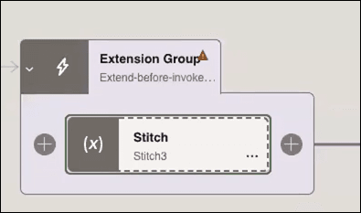

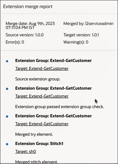

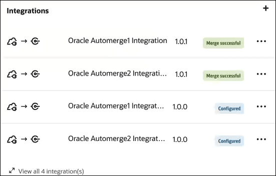

拡張グループの変更を更新されたアクセラレータ・プロジェクトにマージ

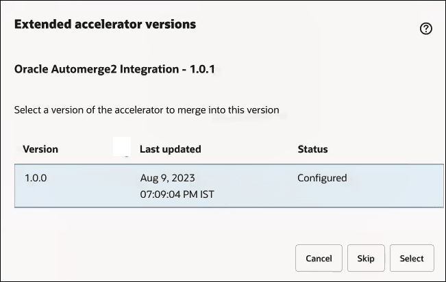

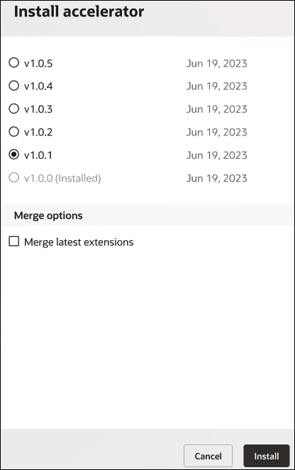

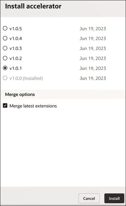

Oracleでは、新しいバージョンのアクセラレータ・プロジェクトを定期的に更新し、使用する「統合ストア」にアップロードできます。 既存のインストールを手動で変更せずに、アクセラレータ・プロジェクトをこの新しいバージョンに自動的にアップグレードできます。
アップグレード中に、以前のバージョンの拡張グループで実行したカスタマイズを新しいバージョンのアクセラレータ・プロジェクトに自動的にマージするように求められます。 「アクセラレータ・プロジェクトおよびマージ拡張のアップグレード」を参照してください。
起動接続には、「前に延長」または「次より後に延長」のオプションも含まれます。 これにより、サポートされているアクセラレータ・アクションを起動接続の前または後にインストールできます。

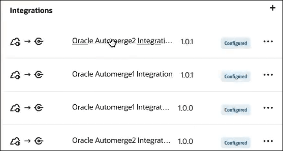

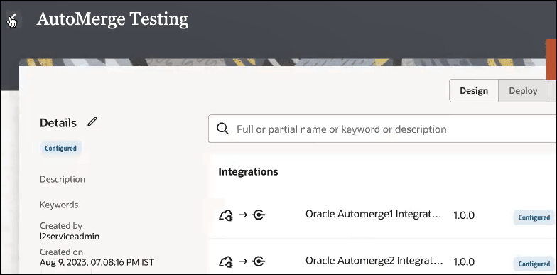

インスタンスでアクセラレータ・プロジェクトをインストールしてから拡張(カスタマイズ)できます。 Oracleでは、これらのアクセラレータ・プロジェクトの新しいバージョンを定期的に更新し、使用できるように「統合ストア」にアップロードできます。 アクセラレータ・プロジェクトをこの新しいバージョンに自動的にアップグレードできます。既存のインストールに対する拡張は失われません。
拡張のマージのルールの理解
拡張アクセラレータ・プロジェクトをアップグレードする前に、拡張をマージするルールを理解することが重要です。
ルール 例
アクセラレータ・プロジェクトの複数の拡張(カスタマイズ)バージョンがインストールされており、新しいバージョンのインストールを選択している場合、インストーラは、以前にインストールされた最高バージョンの拡張機能を確認します。 そのバージョンに拡張機能が含まれている場合は、自動的に新しいバージョンにマージされます。 現在、次のアクセラレータ・プロジェクト・バージョンがインストールされています:

バージョン1.0.0に2つの統合を含むアクセラレータ・プロジェクトがあるとします。
検索フィールドが上部に表示されます。 「統合」セクションには、統合、カレンダ・アイコン、バージョン、現在の状態(構成済)およびアクション・メニューが表示されます。 上に追加ボタンが表示されます。

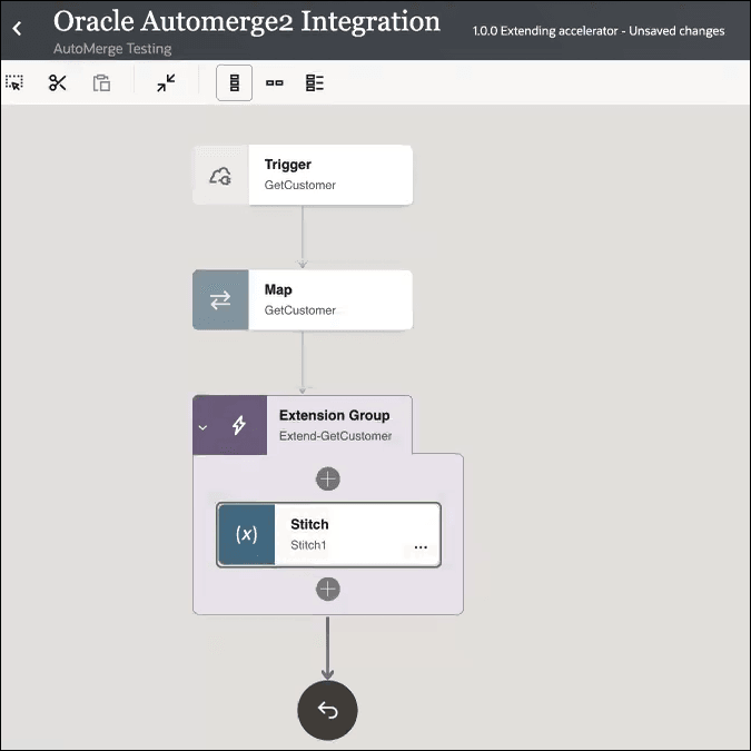

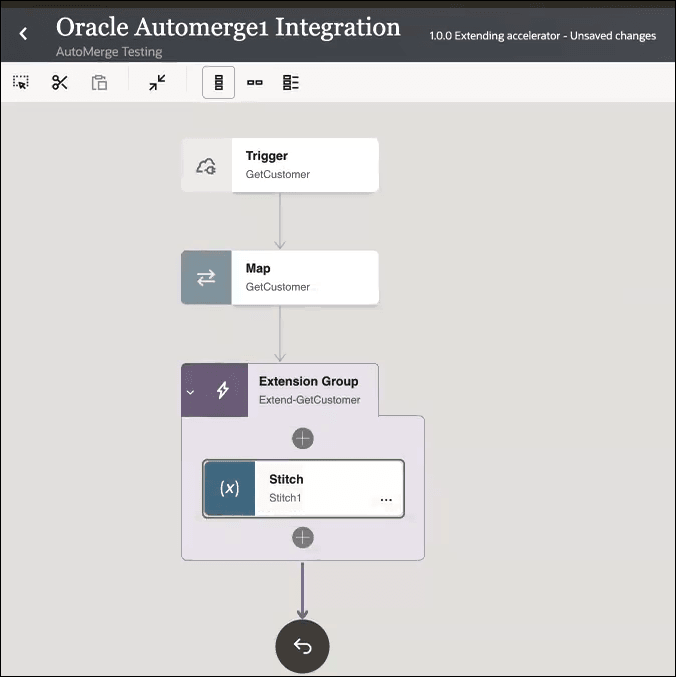

両方の統合には、追加したステッチ・アクションを含む拡張グループが含まれます。
Oracle Automerge1統合 Oracle Automerge2統合
統合には、ステッチ・アクションを含むトリガー、マップおよび拡張グループが表示されます。

  1. 次のいずれかの方法で、更新されたアクセラレータにアクセスします:
    1. ナビゲーション・ペインで、「プロジェクト」をクリックします。
    2. アクセラレータ・プロジェクトの上にカーソルを置き、「アクション」 「アクション」アイコンをクリックします。
    または
    1. Oracle Integrationホームページで、「ストアの参照」をクリックします。
    2. アップグレードするアクセラレータ・プロジェクトを見つけます。 「フィルタ」 フィルタ・アイコンを使用して、アクセラレータを検索できます。 「最新情報」ラベルは、アクセラレータ・プロジェクトの新しいバージョンがインストール可能であることを示します。
  2. 「最新情報を入手」をクリックします。
    統合ストアからインストールを構成および削除することもできます。
    アクセラレータのインストール・パネルが開き、アップグレード可能な最新のアクセラレータ・バージョンが表示されます。
  3. アップグレードするバージョンを選択します(この例では、v1.0.1が選択されています)。
  4. 追加した拡張機能(この例では、両方のバージョン1.0.0統合に追加したステッチ・アクション)をマージする場合は、「最新の拡張機能をマージ」をクリックします。
  5. 「インストール」をクリックします。
    アクセラレータのインストール・パネルには、インストールに使用できるアクセラレータのバージョンが表示されます。 v1.0.1バージョンが選択されています。 マージ・オプション・セクションで、最新の拡張のマージ・チェック・ボックスが選択されています。
  6. 表示される確認メッセージのリンクをクリックします。 これにより、プロジェクトに移動してインストールの進行状況が表示されます。
  7. 「リフレッシュ」 「リフレッシュ」アイコン定期的にクリックします。
  8. 最新のインストール済バージョン(1.0.1)は、初期統合バージョン(1.0.0)より上に正常にマージされることに注意してください。
  9. 最新の統合(1.0.1)をクリックして、カスタマイズがマージされたことを確認します。
    ステッチ・アクションを持つトリガー、マップ、および拡張グループが表示されます。
  10. 「マージ・レポート」 レポートのマージ・アイコンをクリックして、マージに関するレポートを表示します。
    マージ・レポートには、マージ日、ソース・バージョン、エラー、マージ・ユーザー、ターゲット・バージョンおよび警告が表示されます。 マージのアクティビティ・ストリームを次に示します。
  11. 統合を終了します。

  1. インストールするバージョンを選択しますが、「最新の拡張機能をマージ」はクリックしないでください。
    アクセラレータのインストール・パネルには、インストールに使用できるアクセラレータのバージョンが表示されます。 v1.0.1バージョンが選択されています。 マージ・オプション・セクションで、最新の拡張のマージ・チェック・ボックスが選択されていません。

  3. 「統合」セクションで、新しくインストールされたバージョンをクリックします。 ステータス・ラベルは、新しくインストールされた2つの統合に対して「マージ成功」ではなく、「構成済」としてリストされることに注意してください。
    「統合」セクションには、2つのバージョン1.0.1統合と2つのバージョン1.0.0統合が示されています。
    拡張アクセラレータ・バージョン・ダイアログでは、拡張機能をマージするために選択するよう求められます。
    拡張アクセラレータのバージョン・パネルが表示されます。 このバージョンにマージするアクセラレータのバージョンを選択するように求められます。 下部には取消、スキップおよび選択ボタンがあります。
  4. 「選択」をクリックして、拡張機能をマージします。 拡張機能をマージしない場合は、「スキップ」をクリックすることもできます。
