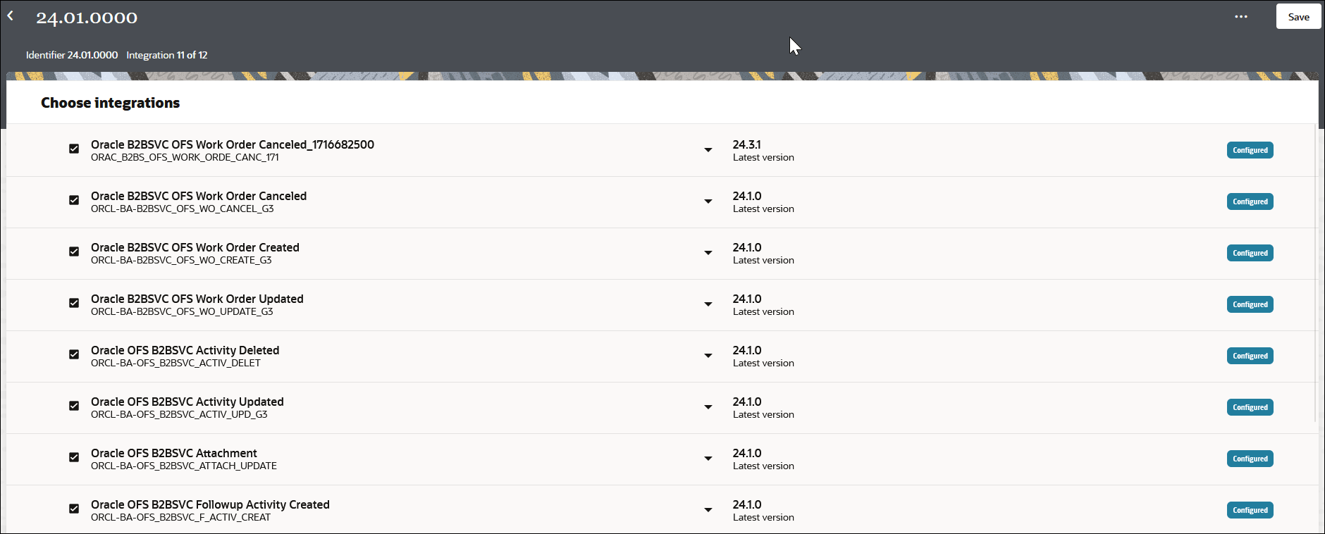

  6. デプロイメントに含める統合を選択します。
    1. プロジェクトに含まれる統合のリストをスクロールし、デプロイメントに含める統合を選択します。
      「統合の選択」ページには、使用可能な統合、使用可能な統合バージョンのドロップダウン・リストおよび統合ステータス列が表示されます。 右上隅に「保存」ボタンが表示されます。
      各統合の使用可能なバージョンが2番目の列に表示されます。 デフォルトでは、デプロイメントの作成時に最近作成されたバージョンが選択されます。

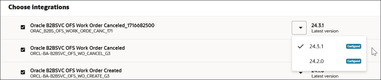

    2. デプロイメント内の各統合に含めるバージョンを選択します。 この例では、2つの使用可能なバージョンのいずれかを選択します。
      「統合の選択」ページには、プロジェクトで使用可能な統合が最初の列に表示されます。 各統合で使用可能なバージョンが2番目の列に表示されます。 バージョンのステータスが表示されます。
