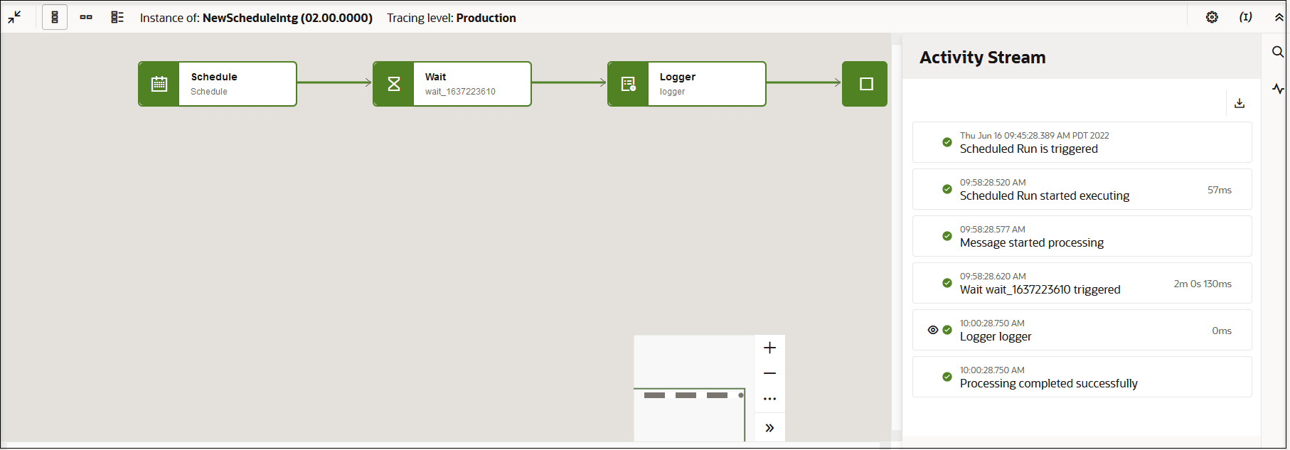

    インスタンスの統合フローおよび「アクティビティ・ストリーム」パネルが表示されます。
    統合フローが左側に表示されます。 この上には、4つのアイコン、フィールドのインスタンス、およびトレース・レベル・フィールドがあります。 右側は「アクティビティ・ストリーム」パネルです。 この上には、上部の2つのアイコンと右側の3つのアイコンがあります。 「アクティビティ・ストリーム」パネルにダウンロード・ボタンが表示されます。
  2. アクティビティ・ストリームの上部にある「ダウンロード」 「ダウンロード」アイコンをクリックして、インスタンス全体のアクティビティ・ストリーム・ログをダウンロードします。

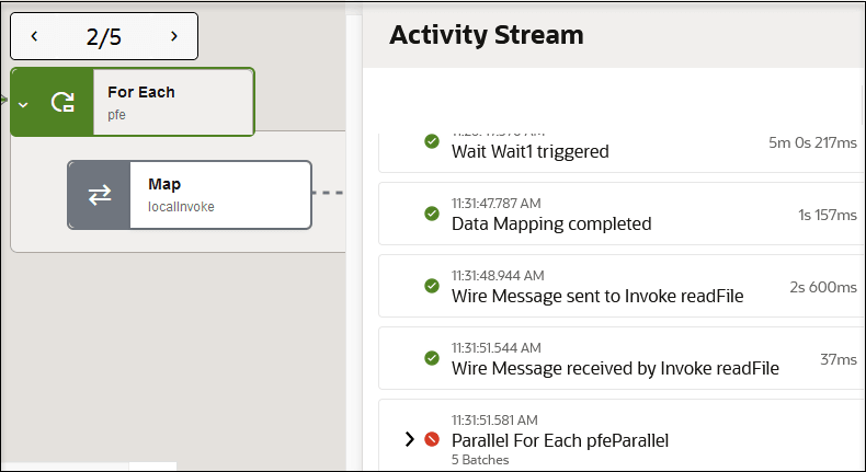

インスタンス詳細ページでの論理アクションの反復結果の表示
「インスタンスの詳細」ページのアクティビティ・ストリームで、ロジック・アクション(for-each、switch、whileなど)の反復の結果を表示できます。
  1. 「プライマリ識別子」列で、統合インスタンスの特定のビジネス識別子をクリックします。
    The fileName: invoke_2000.csvビジネス識別子がクリックされています。
  2. 統合のロジック・アクションに移動します(この例では、for-eachアクションが表示されています)。

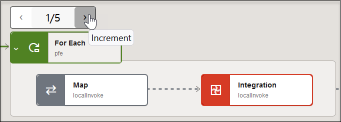

  3. ループの別の反復に移動するには、2つの方法があります。
    1. >をクリックして、ループ内の次の反復のビューにアクセスします。 この例では、このfor-eachアクションに5つの反復処理があります。
      次へアイコンをクリックして、for-eachアクションの次の繰返しにアクセスします。 for-eachアクションが展開され、内部のマップ・アクションおよび統合アクションが表示されます。
      または
    1. マウスのポインタを重ねて、統合のロジック・アクションの反復ボックスをクリックします。
      反復ボックスがクリックされていることが表示されます。
    2. 特定の値を入力し、OK (たとえば、5)をクリックします。 このメソッドは、ロジック・アクションが何度も繰り返された場合に役立ちます。

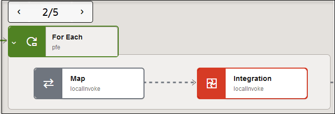

      アクティビティ・ストリームには、指定されたロジック・アクションの反復が表示されます。
      for-eachアクションの反復2/5を示した。 アクティビティ・ストリームには、インスタンスのメッセージ・フローが表示されます。 インスタンスは、パラレルfor-eachアクションの実行で失敗します。 赤いアイコンは、失敗として識別します。

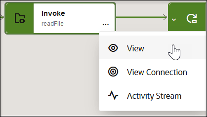

インスタンス詳細ページのインライン・メニューを使用した情報へのアクセス
統合フローのトリガー、起動およびアクションのインライン・メニューにより、追加情報にアクセスできます。
  2. 一連のオプションから選択します。 表示されるオプションは、選択したエレメントに基づきます。
    オプション 説明

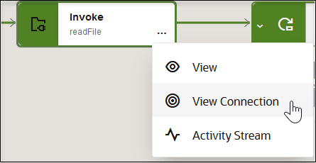

    トリガーまたは起動接続の場合は、「アクション」 「アクション」アイコン、「接続の表示」の順にクリックします。
    View Connectionが選択されていることを示す起動アクションのactionsメニューが選択されています。
    接続の構成詳細を表示します:
    • 接続用に選択したロール(トリガー、起動またはトリガーと起動)
    • 識別子値および最終更新日
    • 接続を使用した統合(クリックしてリストを表示)
    • 接続ページで定義された接続およびセキュリティ・プロパティ
    • エージェント・グループ関連付けのステータス
    • 構成の進行状況(接続プロパティおよびセキュリティ・ポリシーが完全に構成され、100%としてリストされるようにテストされている必要があります)
    右上隅にある「アクション」 「アクション」アイコンメニューを使用すると、接続を編集または削除できます(アクティブ化されたインスタンスに現在使用されていない場合)。
    トリガー、アクションおよび起動接続の場合は、「アクション」 「アクション」アイコン、「表示」の順にクリックします。
    選択されているビューを表示する起動アクションのアクション・メニューが選択されています。
    次の詳細が表示されます。
    • スケジュールの場合は、構成されたスケジュール・パラメータが表示されます。
    • トリガーおよび起動の場合、アダプタ・エンドポイント構成ウィザードが起動され、構成設定が表示されます。
    • マップの場合、マッピングを表示するためにマッパーが起動されます。
    • その他のアクションの場合は、特定の構成が表示されます。

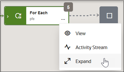

    ロジック・アクション(スコープ、for-each、while、wait、switchなど)の場合は、「アクション」 「アクション」アイコン、「展開」の順にクリックします。
    展開が選択されていることを示す各アクションのアクション・メニューが選択されています。
    各アクションを表示し、ロジック・アクション内で起動します。

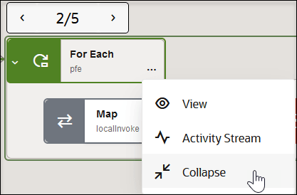

    ロジック・アクション(スコープ、for-each、while、wait、switchなど)の場合は、「アクション」 「アクション」アイコン、「縮小」の順にクリックします。
    for-eachアクションのアクション・メニューが選択され、縮小が選択されています。
    縮小されたロジック・アクションを表示します。

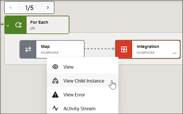

    子統合を呼び出す親統合の場合は、「アクション」 「アクション」アイコン、「子インスタンスの表示」の順にクリックします。
    統合処理で子インスタンスの表示が選択されていることを示す処理メニューが選択されています。
    親によって呼び出された子統合を表示します。
