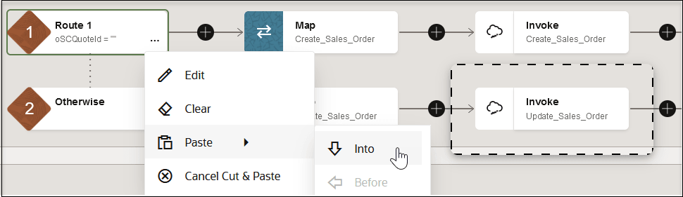

  • 「アクション」 「アクション」アイコンをクリックし、「貼付け」、「ステップ・イン」の順に選択して、スコープやスイッチ・アクションのブランチなどのアクション内に貼り付けます。
    このイメージは、スイッチアクションの2つのブランチを示しています: ルート1など。 その他ルートの起動アクションは、貼り付けるために選択されます。 ルート1ブランチのアクション・メニューが選択され、「Paste」>「Into」が選択されています。

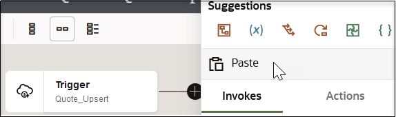

  • 要素を移動するロケーションにある「挿入」 「追加」アイコンをクリックし、「貼付け」を選択します。
    +アイコンが選択され、貼付けが選択されたメニューが表示されます。 起動タブとアクション・タブは貼付けの下にあり、提案セクションは貼付けの上にあります。

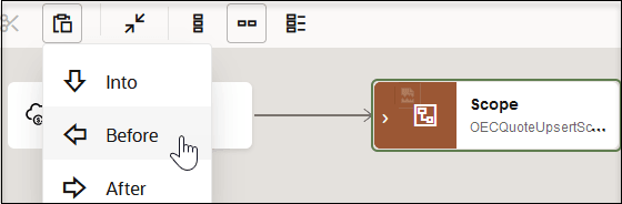

  • ツールバーの上にある「貼付け」 「Paste」アイコンをクリックして、選択した要素を適切なロケーションに貼り付けます。 統合キャンバスで行った選択によって、ツールバー・オプションが有効になるタイミングが決まります。
    リストが選択され、Into、BeforeおよびAfterのオプションが表示されます。 「以前」オプションが選択されています。 右側はスコープ・アクションです。

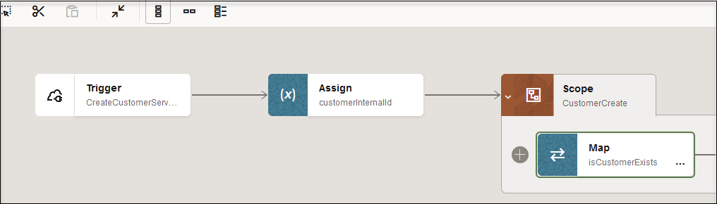

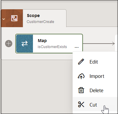

  1. 移動する要素をクリックします。 この例では、移動するマップ・アクションが選択されています。 このアクションにより、ツールバーの「切取り」 「切取り」アイコンが有効になります。
    トリガー・アクション、割当てアクション、スコープ・アクションおよびマップ・アクションが表示されます。
  2. 選択したアクションで、「アクション」 「アクション」アイコンをクリックし、「切取り」を選択します。
    スコープ・アクションが展開され、強調表示されたマップ・アクションが表示されます。 マップ処理の処理メニューが選択され、編集、インポート、削除および切取りのオプションが表示されています。
    切り取るアクションの周りに、アニメーションの破線ボックスが表示されます。 このボックス内をクリックしてアクションを実行することはできません。 破線ボックスを他の要素の周囲にドラッグして、切り取る要素の数を拡張することもできます。

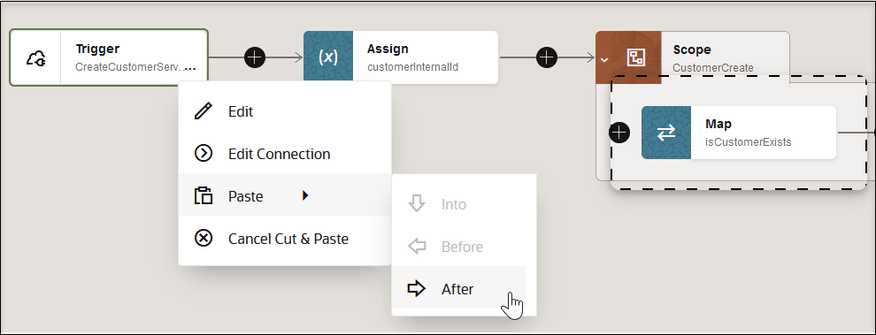

  3. 要素を貼り付ける要素の横にある要素を選択します。
  4. 「アクション」 「アクション」アイコンをクリックし、「貼付け」、後を選択します。
    この例では、トリガー要素が選択されています。 または、割当てアクションを選択して、マップ・アクションの前に貼り付けることもできます。 メニュー・コンテキストは、要素を貼り付けるために選択した場所に基づいて変化します。
    トリガー・アクションのアクション・メニューが選択され、オプション貼付け、後が表示されます。 トリガー処理の右側には割当処理があり、その後にスコープ処理および切断用に選択されたマップ処理が続きます。

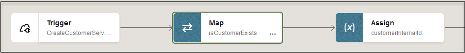

    マップ要素は、トリガー後および割当てアクションの前に新しいロケーションに貼り付けられます。
    トリガー、マップおよび割当てアクションが表示されます。

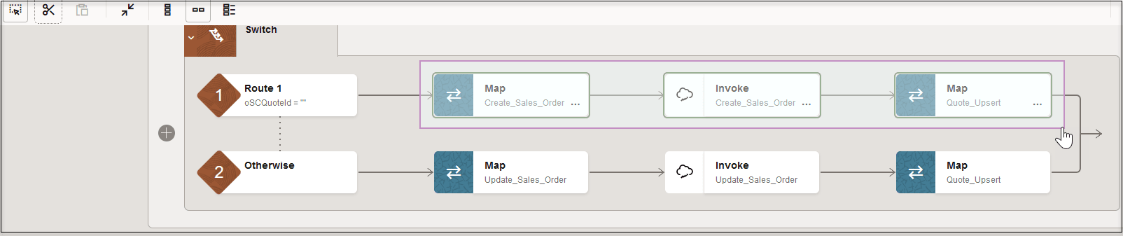

  2. 切り取る要素の周囲にカーソルをドラッグします。 この例では、マップ、起動および別のマップが選択されています。
    switchアクションは、Route 1などのブランチを表示します。 ルート1ブランチでは、カーソルがマップ、起動およびマップ・アクションの周りにドラッグされています。

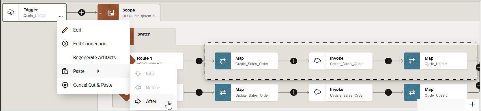

  4. 要素を貼り付ける要素の横にある要素を選択します。 この例では、トリガーが選択されています。
  5. 次の2つの方法のいずれかで、選択した要素をトリガーの後に貼り付けます:
    1. 「アクション」 「アクション」アイコンをクリックし、「貼付け」、後を選択します。
      または
    2. ツールバーの「貼付け」 「Paste」アイコンをクリックし、「後」を選択します。
      switchアクションは、Route 1などのブランチを表示します。 ルート1ブランチでは、カーソルがマップ、起動およびマップ・アクションの周りにドラッグされています。 トリガー・アクションのアクション・メニューが選択され、編集、接続の編集、アーティファクトの再生成、貼付けおよび切取りと貼付けの取消のオプションが表示されます。
      マップ、起動およびマップは、トリガー後およびスコープ・アクションの前に新しいロケーションに貼り付けられます。
