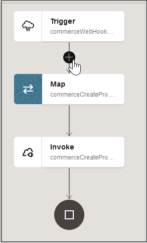

提案をドラッグするかわりに、接続およびアクションを右側のナビゲーション・ペインから起動するかわりに、統合内の要素の間に表示される+記号にカーソルを置くことができます。 +記号をクリックすると、統合に追加するために使用できるアクションと起動のリストが表示されます。 検索機能も利用できます。
  1. 要素間の行にカーソルを合わせると、+記号が表示されます。
  2. +記号をクリックします。
    マップとアダプタ接続の間の+アイコンが選択のために表示されます。

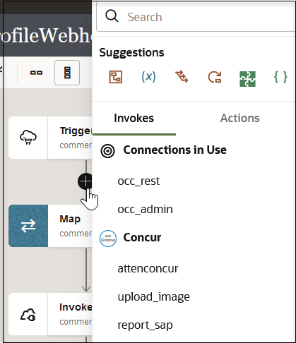

    提案、起動および処理を含むメニューが表示されます。
    提案ヘッダー(およびその選択)と起動(およびその選択)および処理タブを含むメニュー。

  3. 「起動」タブまたは「アクション」タブをクリックします。
  4. 統合に追加する適切な起動またはアクションを選択するか、アクション・タイプ(whileアクションなど)または起動タイプ(SOAPアダプタなど)を「検索」フィールドに入力し、追加する一致する要素を表示します。
    選択するためのダイアログ・ボックスまたはウィザードが構成用に表示されます。 たとえば、接続を追加すると、Adapter Endpoint Configuration Wizardが表示されます。
