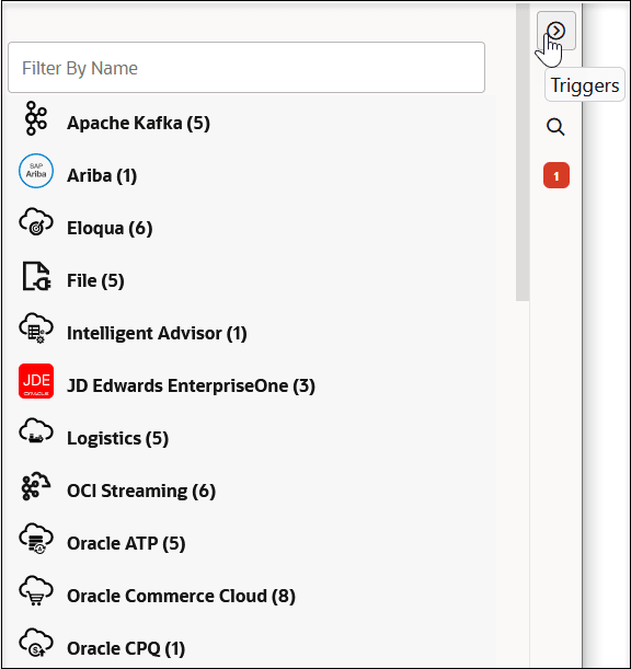

統合では、単一のインバウンド・トリガーと1つ以上のアウトバウンド起動を定義します。 統合にアクションを追加することもできます。
  1. 統合キャンバスにトリガー接続を追加するには、統合キャンバスの+をクリックするか、キャンバスの横にある「トリガー」 トリガー・アイコンをクリックします。 どちらのオプションでも、使用可能なトリガー接続のリストが表示されます。 このアイコンは、トリガーを定義すると消えます。
    使用するアダプタ接続が存在しない場合は、「トリガー」 トリガー・アイコン、+の順にクリックして新しい接続を作成します。
    「+」記号の付いたセクションをトリガーして、新しいアダプタ接続を追加
    接続を作成するための接続の作成パネルが表示されます。 アダプタ接続が構成され、テストされ、100%完了したことを示すメッセージが表示されたら、ページを保存して閉じます。 新しいアダプタ接続がパネルに表示されます。 100%完了しないように接続を編集してから接続ページを保存してクローズすると、100%完了しておらず、パネルに表示できないことを示すメッセージがバナーに表示されます。 パネルに接続を再度表示するには、接続ページに戻り、接続を100%完了するように構成する必要があります。
