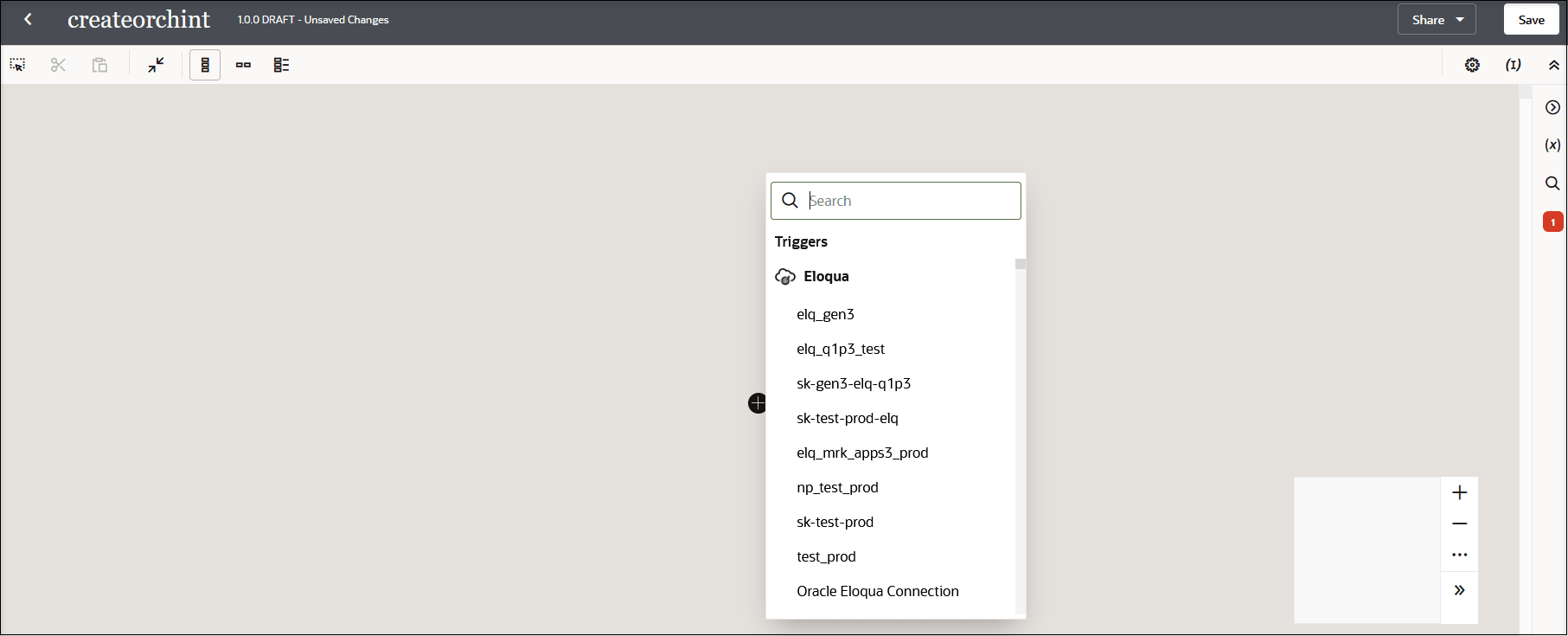

    次のセクションが含まれる空の統合キャンバスが表示されます。
    • 空の統合キャンバスは、キャンバス中央で使用可能なトリガー・アダプタ接続の+記号および「トリガー」メニューによって識別されます。 「トリガー」メニューは、初めて自動的に表示されます。 その後、+記号をクリックして、統合を設計するためのインライン・メニューを起動する必要があります。 アダプタをクリックして、統合に追加できる構成済アダプタ接続の数を表示します。 これにより、アダプタ・エンドポイント構成ウィザードが起動し、統合にインバウンド接続が作成されます。
      キャンバスは、統合の作成後に表示されます。 統合名、バージョンおよびドラフトのステータスが表示されます。 7つのアイコンが下に表示されます。 右端には、共有ドロップダウン・リストと保存ボタンがあります。 2つのアイコンが横に並んで表示され、5つのアイコンが縦に下に表示されます。 キャンバスの中央には、展開ボタンと選択するトリガーのリストがあります。 右下には、統合のレイアウトを調整するためのパレットがあります。
    • 右側のペインで「トリガー」 トリガー・アイコンを選択して、使用可能なトリガー・アダプタ接続と同じメニューを表示することもできます。

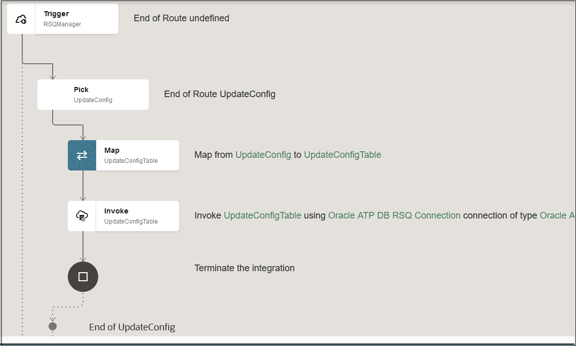

      • アウトライン アウトライン・ビュー・アイコン: 統合を子アクションと垂直に表示します。 統合の各アクションに関する詳細が右側に表示されます。 統合を編集するには、+記号を選択して、起動およびアクションを追加するためのインライン・メニューを表示します。 適切なアクションをクリックして、アクションを編集したり、スイッチにルートを追加することもできます。
