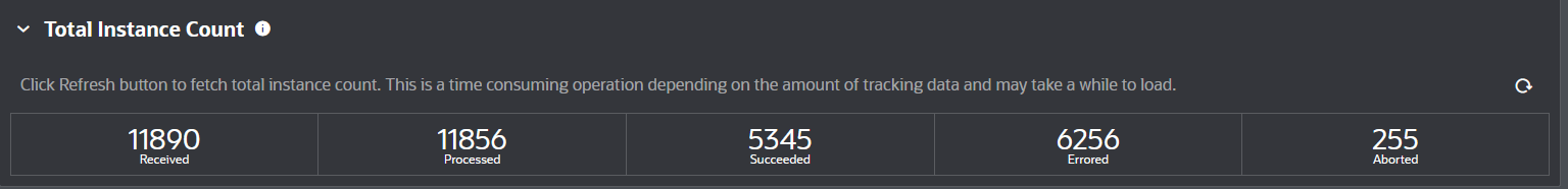

    「合計インスタンス数」のサマリーがページ上部に表示されます。 このセクションはデフォルトで縮小されています。 データはすぐにフェッチされません。
  2. 「合計インスタンス数」セクションを展開し、「リフレッシュ」ボタンをクリックしてデータをフェッチおよび表示します。
    このサマリーには、トラッキング・ストアに存在する様々な状態の使用可能なメッセージの合計数が表示されます。 この概要は、統合ダッシュボード・ページに表示される基準とは異なります。 統合ダッシュボード・ページのメトリックは、環境の作成後に収集された履歴データで構成されますが、「統合のモニター」ページには、まだパージされていないメッセージの現在のセットのみが表示されます。
    合計インスタンス数セクションには、受信済、処理済、成功、エラーおよび中断インスタンスの数が表示されます。

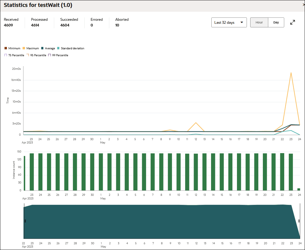

  6. 統合の行にマウスを重ね、「統計の表示」 統計の表示をクリックすると、選択した統合の集計インスタンス・メトリックが表示されます。 選択した期間(過去1時間、過去32時間、先週など)における統合の合計数と最小(最も早い)、最大(最も遅い)、平均(平均)および標準(最大)偏差実行時間を表示できます。 また、75番目、95番目および99番目のパーセンタイルに含まれる実行時間を表示するように選択することもできます。
    「統計」ページには、受信済、処理済、成功、エラーおよび中断済のインスタンスの数が表示されます。 過去32日間が選択されています。 時間と日のボタンもあります。 次に、最小、最大、平均およびStandard偏差のクリック可能な色を示します。 この下には、75パーセンタイル、95パーセンタイルおよび99パーセンタイルのボタンがあります。 グラフには、インスタンスの時間と日が表示されます。 この下には、インスタンス数と日数を表示する別のグラフがあります。 この下には、日数の別のグラフがあります。
    1. 実行時間メトリックを表示するチェック・ボックスを選択します。 デフォルトでは、各チェック・ボックスが選択されています。
      • 最小: 最小(最も速い)統合実行時間。
      • 最大: 最大(最も遅い)統合実行時間。
      • 平均: 平均統合実行時間。
      • 標準偏差: Standard (最大)偏差実行時間。
    2. 選択したメトリックが含まれるパーセンタイルを把握する場合は、パーセンタイルを選択します。
    3. メトリックを表示する時間範囲を選択します。

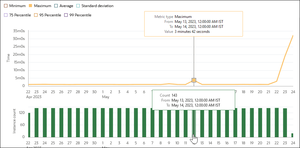

    4. 「インスタンス数」セクションの時間セグメントにカーソルをドラッグするか、「時間」セクションの垂直バーをドラッグして、特定の期間のインスタンス実行メトリックを表示します。 これらのメトリックは、実行トレンドの識別に役立ちます。 たとえば、一度に実行時間が遅くなり、アダプタ接続の問題が原因で発生する可能性があります。 または、一度に実行しているスケジュール統合が多すぎるため、スケジュール統合の実行にはかなりの待機時間があります。 その後、スケジュールを改訂して、Oracle Integrationをより最適に使用できます。

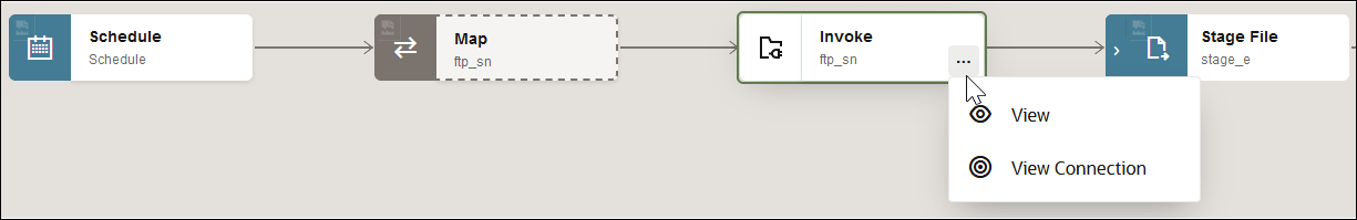

    統合フローのトリガー、起動およびアクションのインライン・メニューにより、追加の詳細にアクセスできます。 たとえば、起動接続の場合:
    Schedule、Map、InvokeおよびStage Fileアクションが表示されます。 起動のアクション・メニューが選択され、接続の表示および接続の表示のオプションが表示されます。
