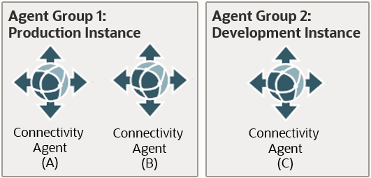

混ぜ合うこともできます。 たとえば、2つの接続エージェントを1つのエージェント・グループに関連付け、異なる接続エージェントを別のエージェント・グループに関連付けます。
エージェント・グループ1は本番インスタンス用で、2つの接続エージェントが含まれています。 エージェント・グループ2は開発インスタンス用で、エージェントが1つ含まれています。 すべてのエージェントは一意です。

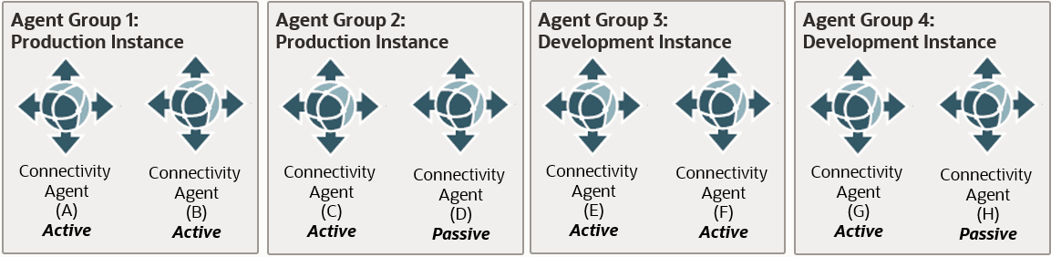

再度、要件を満たすために、異なるアクティブな設定で複数のエージェント・グループを作成できます。
エージェント・グループ1には、本番インスタンスの2つのアクティブな接続エージェントが含まれます。 エージェント・グループ2には、本番インスタンスに対して1つのアクティブ・エージェントと1つのパッシブ・エージェントが含まれます。 エージェント・グループ3には、開発インスタンスの2つのアクティブ・エージェントが含まれます。 エージェント・グループ4には、開発インスタンスに対して1つのアクティブ・エージェントと1つのパッシブ・エージェントが含まれます。 すべてのエージェントは一意です。
