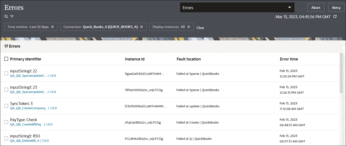

  1. ナビゲーション・ペインで、「可観測性」、「エラー」の順にクリックします。
  2. 「フィルタ」 フィルタ・アイコンをクリックし、統合エラーを検索する期間または保持期間を選択します。
    「oic3_resubmit_error.pngの説明は以下のとおりです
    図oic3_resubmit_error.pngの説明」
  3. エラーを再送信するには、次の2つの方法があります:
    1. 特定のエラーの行にマウスを重ねて再送信します。
    2. 「再送信」 再試行アイコンをクリックします。
      インスタンスの再送信パネルが開きます。

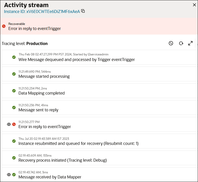

    3. 再送信されたインスタンスに使用するトレース・レベルを選択します。 エラーが発生した統合インスタンスを再送信する場合、この特定の再送信されたインスタンスのみのトレース・レベル(本番、監査またはデバッグ)を変更できます。 トレース・レベルを増やす(たとえば、「デバッグ」に設定する)と、アクティビティ・ストリームおよびダウンロードしたログのエラーに関するより具体的な情報を表示できます。 この設定は、このインスタンスにのみ適用され、統合のアクティブ化時に設定されたトレース・レベルは変更されません。
      • 本番
      • 監査
      • デバッグ
      トレース・オプションでは、様々なレベルの情報ロギングが提供されます。 「統合のアクティブ化」を参照してください。
      インスタンスの再送信が完了すると、アクティビティ・ストリームに詳細が表示されます。 最上部に表示されるトレース・レベルは、統合のアクティブ化中に設定されたレベルを表します。 この特定の再送信に設定されたトレース・レベルに関する詳細を表示するには、このメッセージまでスクロール・ダウンします:
      Recovery process initiated (Tracing level: Debug)
      「アクティビティ・ストリーム」パネル・インスタンスID、エラー・メッセージおよびトレース・レベルは、統合のアクティブ化中に上部で設定されます。 ストリームには、この統合インスタンスのトレース・レベルがデバッグに設定されたことを示すメッセージが表示されます: リカバリ・プロセスが開始されました(トレース・レベル): Debug).

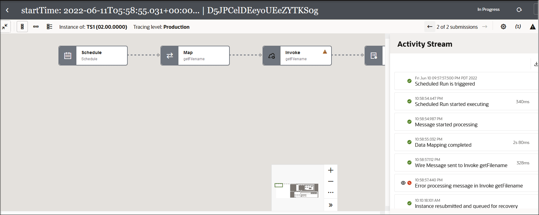

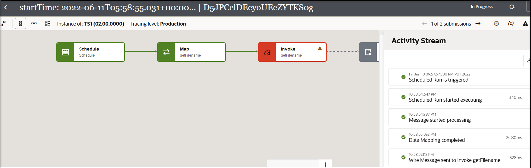

「インスタンスの詳細」ページのアクティビティ・ストリームの上にあるすべてのインスタンス実行(初期実行とすべての再発行の両方)を追跡できます。
  1. ナビゲーション・ペインで、「可観測性」、「インスタンス」の順にクリックします。
  2. インスタンス名をクリックします。
  3. 「アクティビティ・ストリーム」パネルの上で実行されるインスタンスの数に注意してください。 番号1は、これが統合の最初の実行であることを示します。
    <- 1 of 2 submissions ->
    ビジネス識別子が上部に表示されます。 右側にはIn Progress and refreshアイコンがあります。 次に、4つのアイコン、値のインスタンスおよびトレース・レベルを示します: Production. 以下に、スケジュール、マップ、および起動されるエレメントから構成される統合フローを示します。 右側には、フローの主要なマイルストンを示す「アクティビティ・ストリーム」パネルがあります。 パネルの上には、発行数と3つのアイコンがあります。
  4. ->をクリックして、このインスタンスの最初の再送信(このインスタンスの2番目の実行)のトラッキング詳細にアクセスします。
    最初の再発行済インスタンスのステータスが表示されます。
    ビジネス識別子が上部に表示されます。 右側にはIn Progress and refreshアイコンがあります。 次に、4つのアイコン、値のインスタンスおよびトレース・レベルを示します: Production. 以下に、スケジュール、マップ、および起動されるエレメントから構成される統合フローを示します。 右側には「アクティビティ・ストリーム」パネルがあり、フローの主要なマイルストンが表示されます。起動の処理エラーは赤で表示されます。 パネルの上には、発行数と3つのアイコンがあります。
